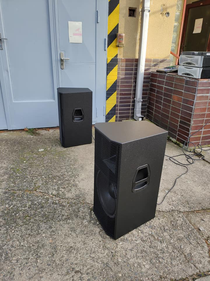

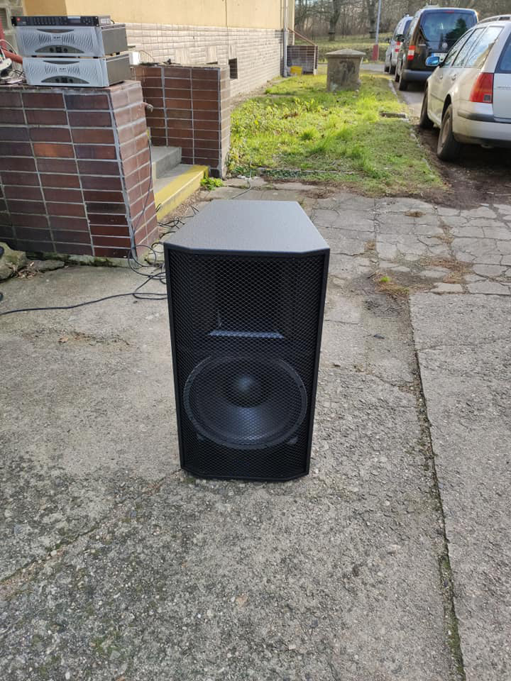

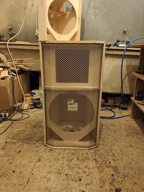

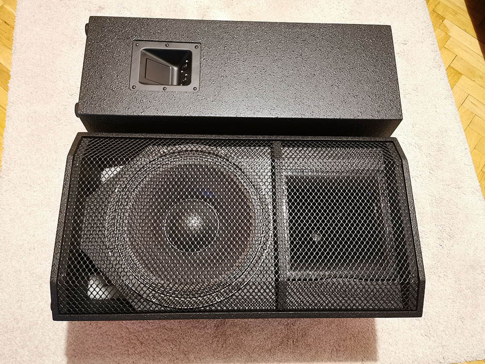

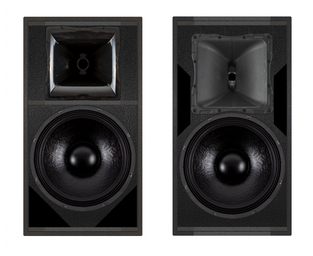

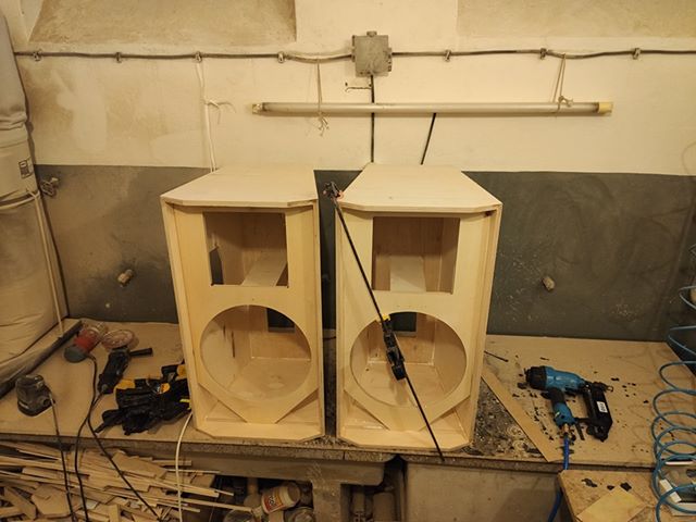

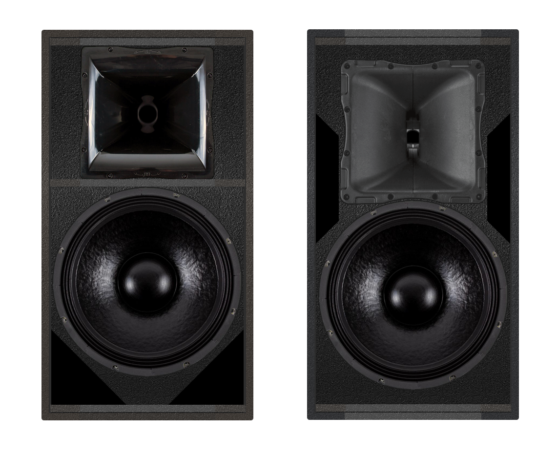

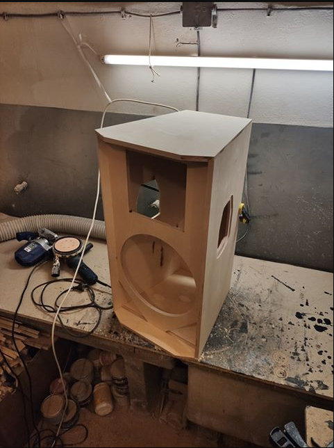

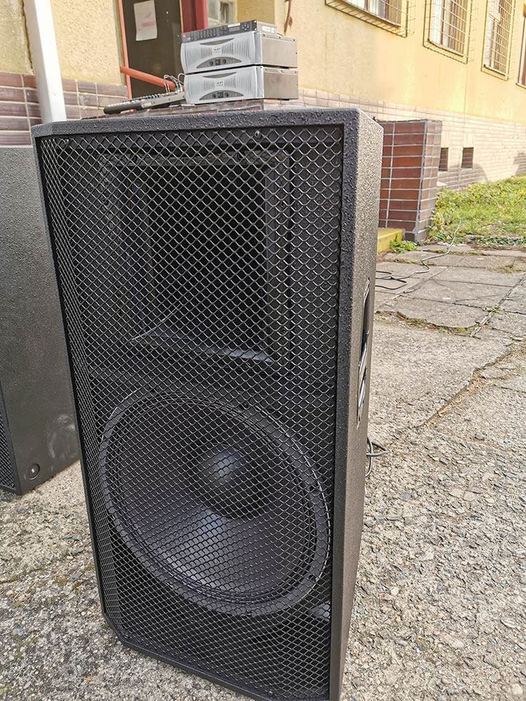

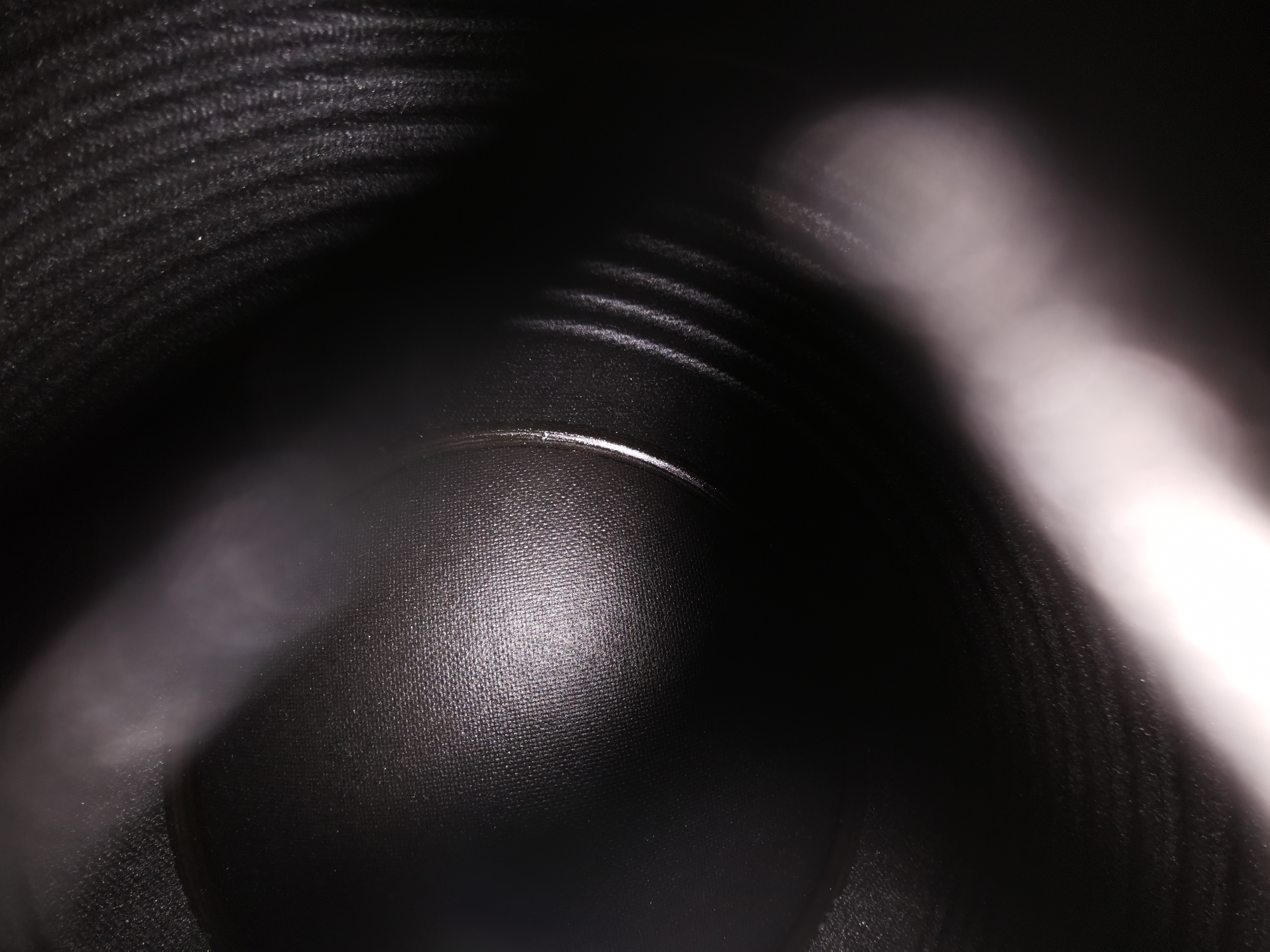

Desi a trecut ceva timp, am reusit sa termin acest proiect.
Initial am vrut sa fac un upgrade boxelor MAG 534P. De la transport, unul din difuzoare s-a descentrat putin si parea ca e defect... nu mi-am dat seama, am vandut celalalt difuzor si am facut un update la Oberton 15NB500. Fiind limitat de cutie si filtru, nu a iesit ce ma asteptam si am decis sa fac ceva nou. Driverul ales este Celestion CDX20-3000, filtre nexus, accesorii etc.
Default e un fullrange cu SPL mare, bas foarte bun, medii si inalte clare, directivitate buna! Ca greutate nu pare sa aiba mai mult de 22kg!
O voi folosi si ca satelit dar filtrat activ. Urmeaza sa fac si 4 subwoofere de 15".
Atasez si cateva poze cu ceea ce a iesit!

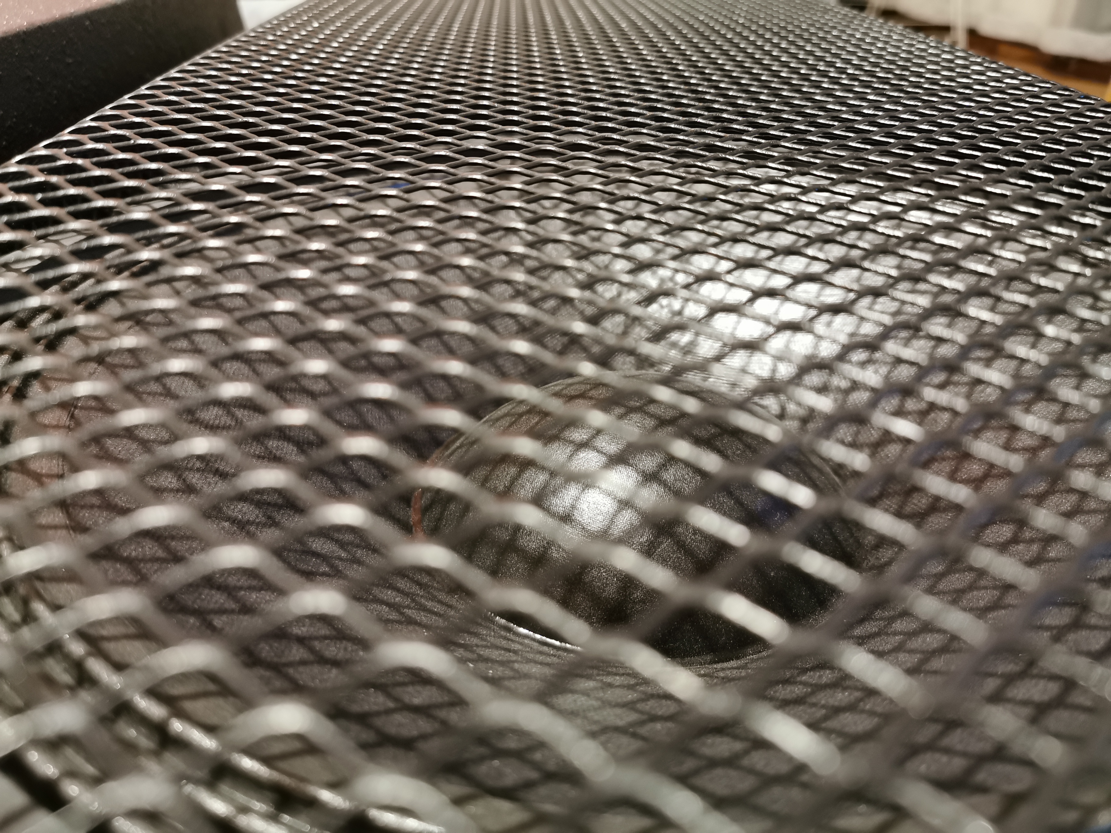

Foarte faina lucrarea. Felicitări!

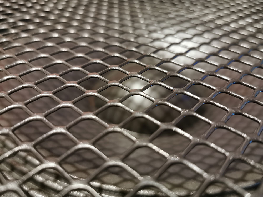

Tabla perforata de unde ai achiziționat-o?

Multumesc! La 56hz le-am acordat! Sunt foarte incantat de felul cum suna.
In cateva saptamani o sa fac un test comparativ cu RCF TT5A - o boxa care mie imi place foarte mult cum suna si de la care m-am inspirat.
Tabla e luata de la un depozit din proximitatea Pragai.

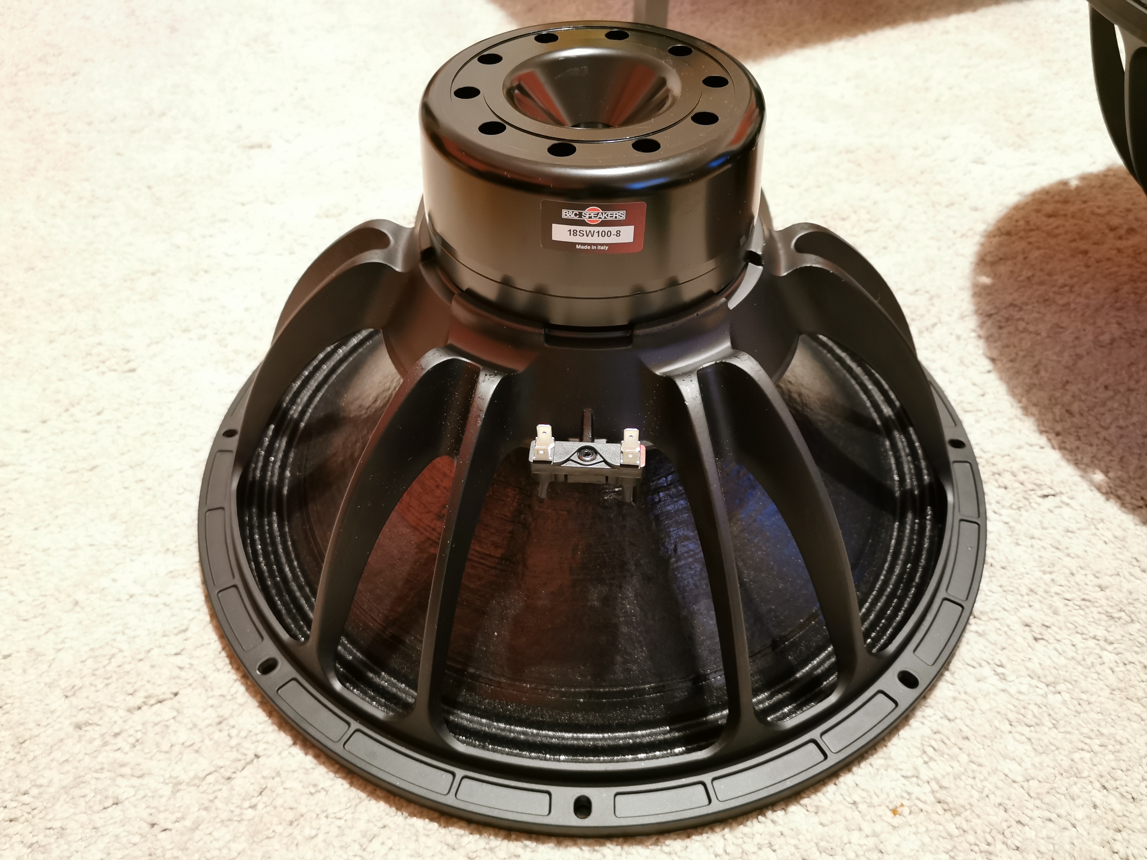

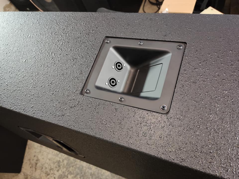

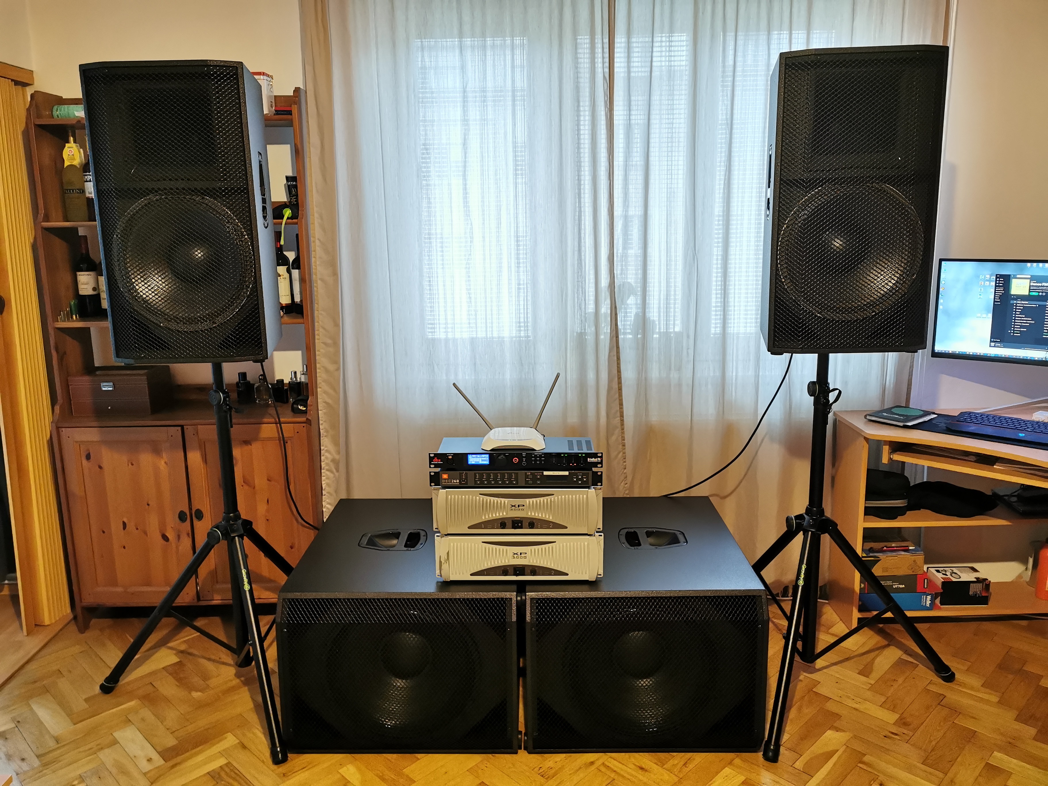

TomAlex scrie:
Salut!
Ce se mai aude de cele 4 subwoofere de 15? Te-ai decis?
Salut Alex!

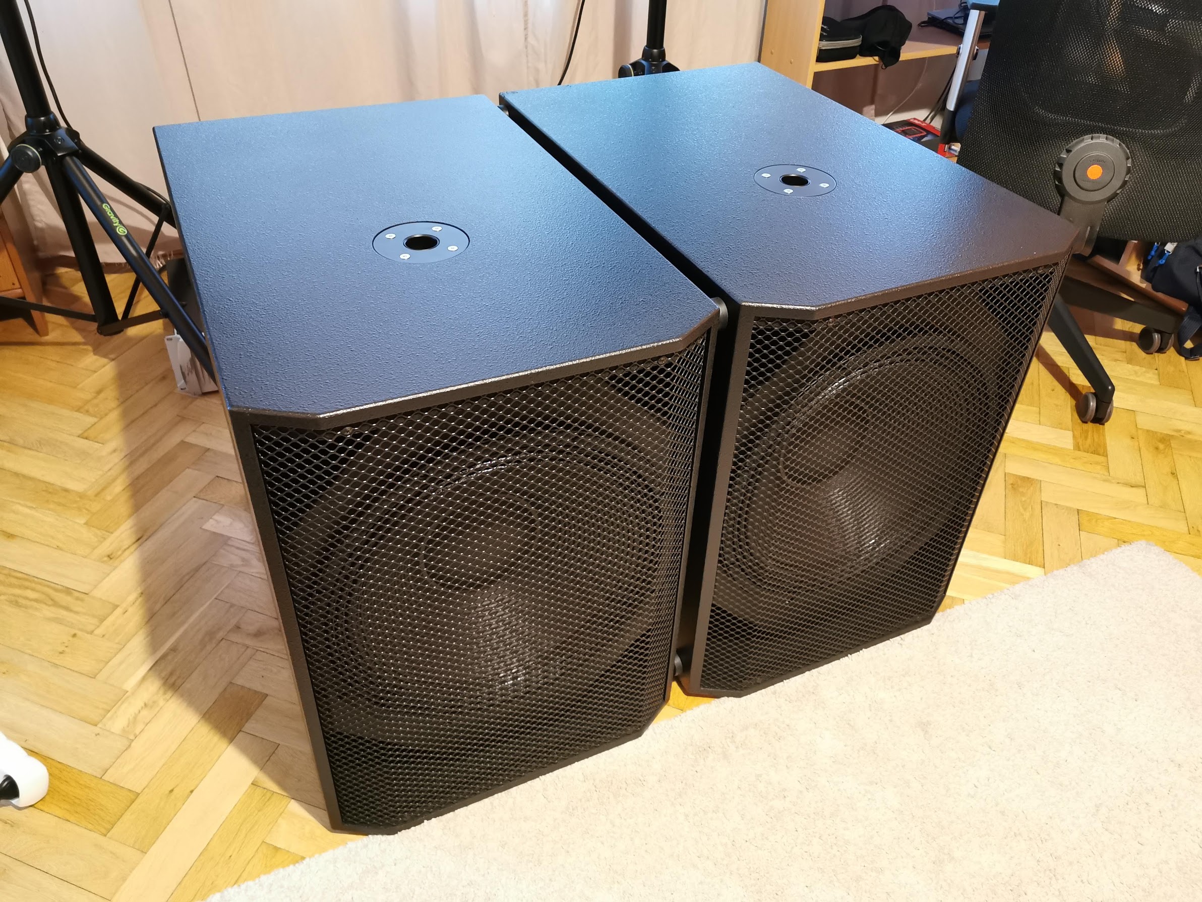

Cele 4 subwoofere de 15 sau transformat în 2 de 18...
Am comparat 1:1 cele 2 variante! Și pentru că financiar, costurile erau foarte apropiate iar ca performanță 18 e superior, am ales să fac 2 de 18. Pentru moment...
Am construit o versiune proprie, plecând de la Martin Audio WSX18X, acordată la 43hz. Difuzorul ales e B&C 18SW100, de care sunt foarte încântat! Nu mă așteptam să facă față sateliților atât de bine! Am folosit sistemul pe 8 Martie la un eveniment cu vreo 250 de oameni.

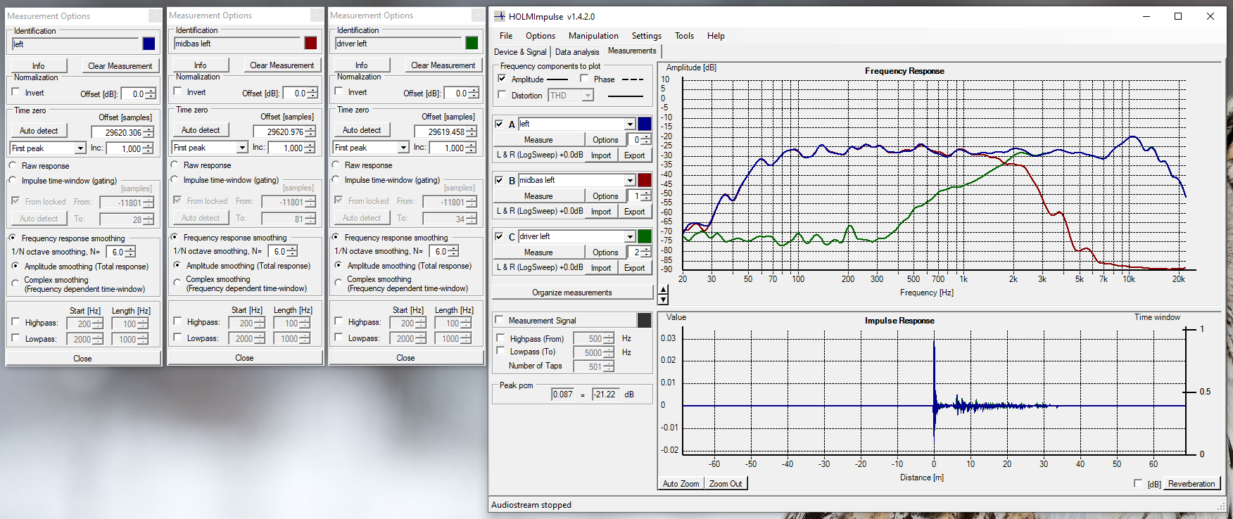

La cat este taierea intre driver si midbas?
 Subiectul mesajului: Re: Sistem audio Dj
MesajScris: Mie Oct 07, 2020 3:02 pm
Mesaje: 962
Localitate: Praga / San Jose
Carcea Ion scrie:

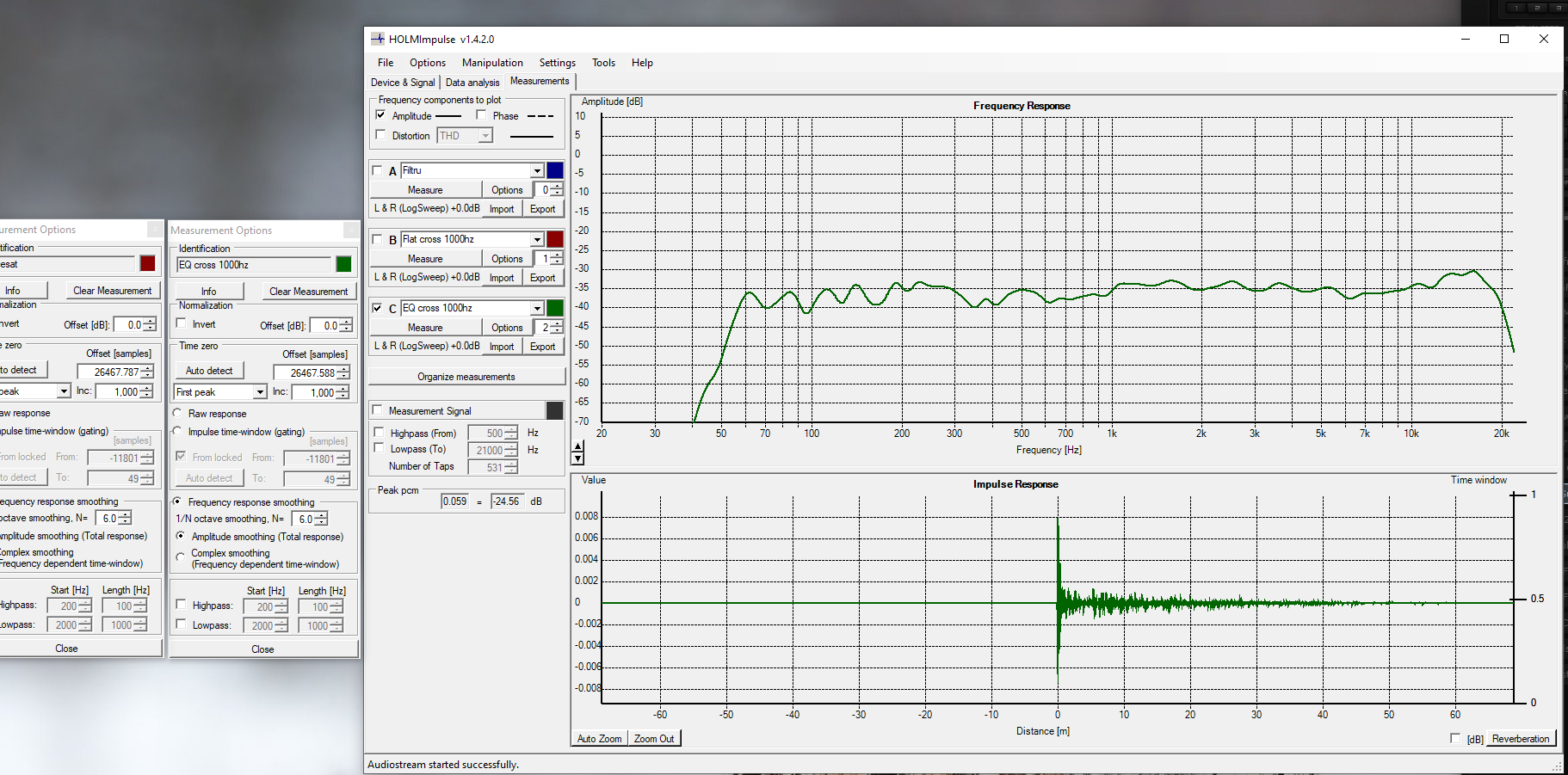

Salut!
Versiunea inițială era formată din Celestion CDX20-3000 + PA SC2064 + Oberton 15NB500. Eu am cerut ca punctul de cross pe filtru, să fie pe la 1000-1100hz, însă asta am primit... pentru un driver de 2" cu bobină de 3". Ca să sune bine boxa am aplicat eq în 8 puncte. Dispersia pe orizontală, un dezastru.
După, am luat hornuri RCF HF950 cu iesire 1.4"(am scos acele adaptoare la 2" cu care vin implicit driverele), cross la ~950hz, un eq la 55hz și totul s-a schimbat! Vocile, instrumentele, claritatea, dispersia sunt din altă ligă.
