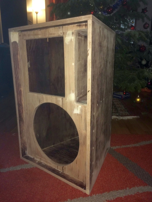

Buna seara

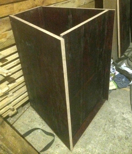

Atasez si eu Micile bestii
Maine sper sa am timp sa pot incepe lucrul la proiectul acesta (http://www.forum.poweraudio.ro/viewtopic.php?f=92&t=9856 )
Piesele debitate sunt din Plywood de fag 18 mm

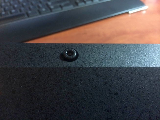

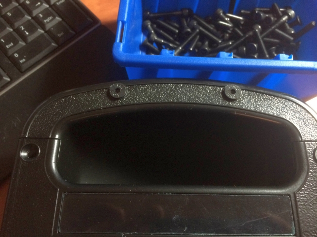

Update proiect

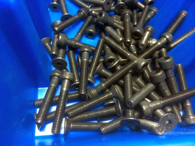

Au venit suruburile , am reusit sa pun cap la cap o incinta ( ramane de finisat, slefuit fetele, debitat gaurile pentru difuzoare si port)
IMG_4610.JPG [ 177.03 KiB | Vizualizat de 14022 ori ]
suruburi2.JPG [ 203.33 KiB | Vizualizat de 14022 ori ]
suruburi1.JPG [ 269.52 KiB | Vizualizat de 14022 ori ]
Comentariu fişier: Surub cap ingropat versus surub cu cap cilindric

 Subiectul mesajului: Re: Proiect fullrange 15 inch si driver 2 inch.
MesajScris: Mar Dec 22, 2015 8:59 pm
Mesaje: 589
Localitate: Urziceni
Ai folosit Tego ...sper ca ai indepartat filmul de pe el acolo unde se fac imbinarile cu celelalte parti. De verificat toate sfaturile de la "Tips and tricks" :arrow: viewtopic.php?f=10&t=9561
MesajScris: Mar Dec 22, 2015 9:09 pm
Membru din: Vin Noi 28, 2014 7:11 am
Mesaje: 40
Localitate: Ploiesti
Nu este film fenolic este doar un start de protectie, placajul este din fag .
Am slefuit bine mai ales la imbinari ( imbinari ce sunt lipite cu montaj kit)
MesajScris: Mar Dec 22, 2015 9:41 pm
Mesaje: 589

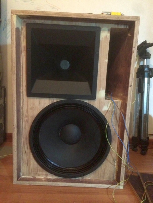

Hornul trebuie rotit cu 90 grade. L-a fel ca tine l-am pus si eu la 2 vectori insa am inteles ca trebuie rotit.
:arrow: viewtopic.php?f=10&t=22119
MesajScris: Mar Dec 22, 2015 9:51 pm
Mesaje: 40
Multumesc pentru link , inca nu e definitiv pus acolo ( eu am un PH-642).
Acum am terminat de montat partea din fata, de fixat portul si finisat , mai sunt multe de facut si de unul singur e mai greu
MesajScris: Joi Dec 24, 2015 9:02 pm
Mesaje: 40

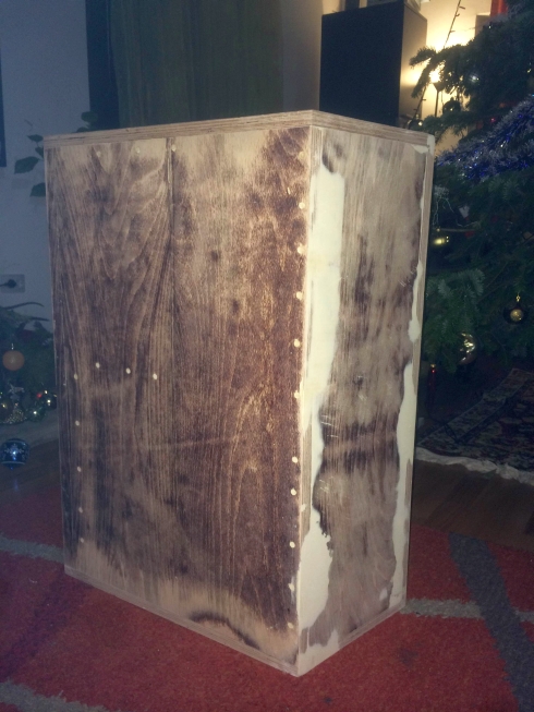

Am reusit sa termin o incinta ( chituit, slefuit ..... multa munca dar merita) mai sunt de acoperit micile imperfectiuni in textutura placajului
un mic test inainte de vopsire

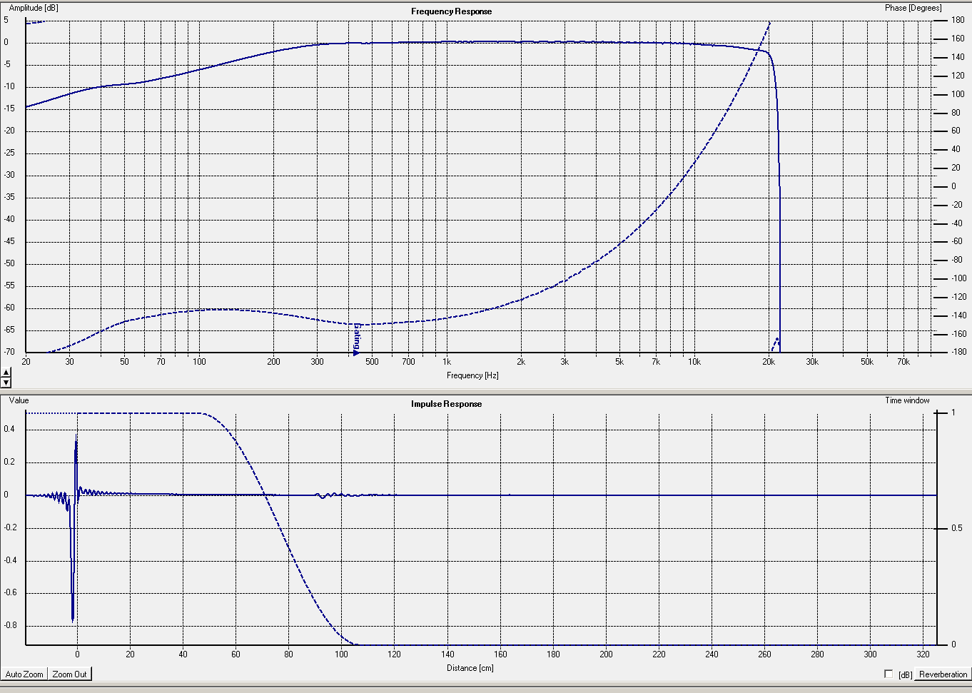

MesajScris: Vin Dec 25, 2015 12:16 am
Mesaje: 40

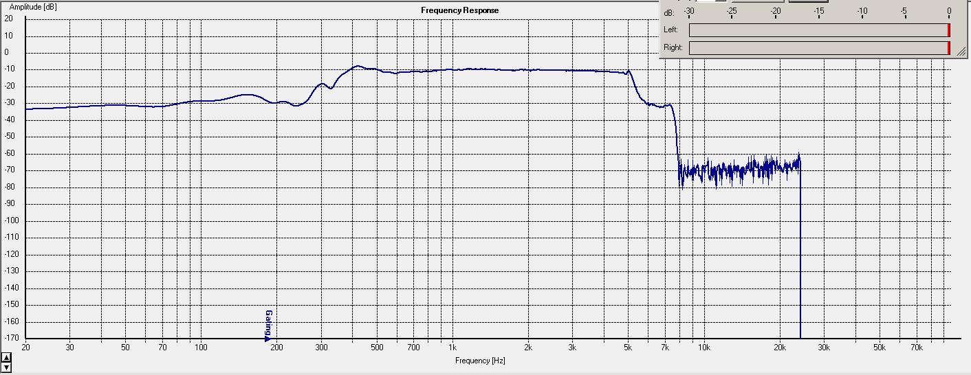

masuratori ... cred ca microfonul a cedat fizic e prea mare caderea de la 7kz la 20 kz
masuratori.jpg [ 182.53 KiB | Vizualizat de 13876 ori ]

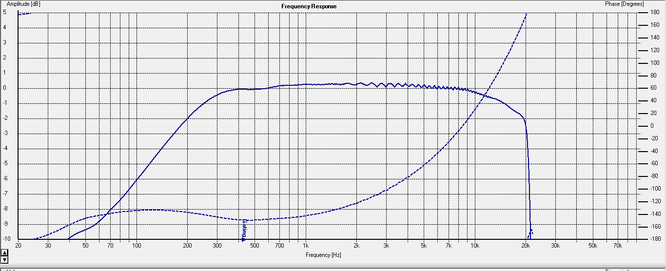

Problema rezolvata
grafic masuratori.gif [ 38 KiB | Vizualizat de 13851 ori ]
grafic masuratori_zoom.gif [ 25.02 KiB | Vizualizat de 13851 ori ]
MesajScris: Sâm Dec 26, 2015 6:03 pm
Mesaje: 40

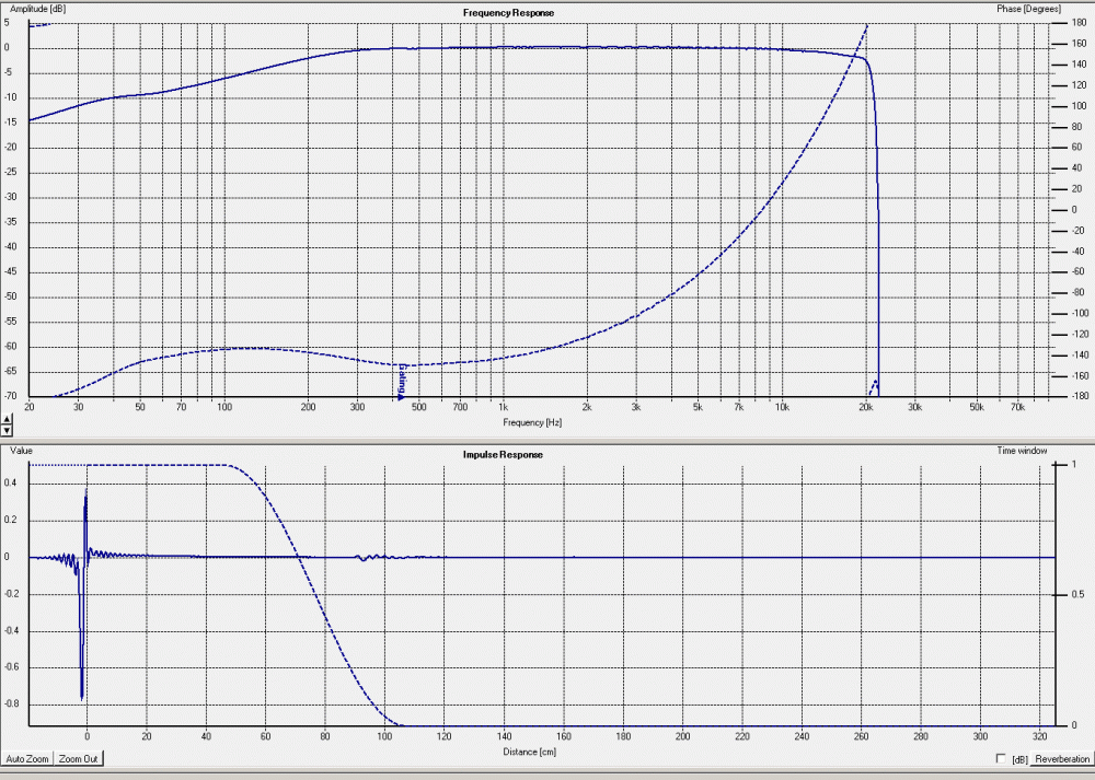

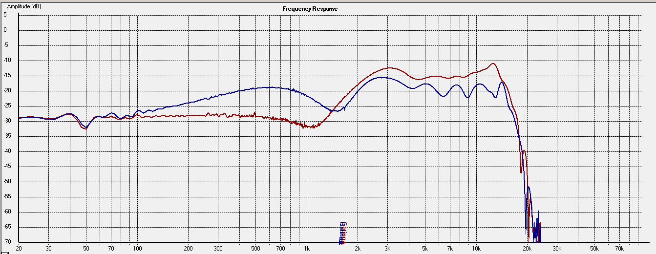

cum invatam din greseli si cum graficul era "foarte liniar" am decis sa schimb placa de sunet cu una USB
si cred ca rezultatele sunt corecte de aceasta data
cu albastru este testul facut pe axa woofer-ului si cu rosu este cel masurat pe axa driver-ului
grafic masuratori-bun.gif [ 24.69 KiB | Vizualizat de 13832 ori ]
