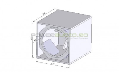

Material folosit 18 mm.
ansamblu.jpg [ 131.26 KiB | Vizualizat de 65901 ori ]
detalii interioare.jpg [ 165.84 KiB | Vizualizat de 65901 ori ]
vedere frontala.jpg [ 105.34 KiB | Vizualizat de 65901 ori ]

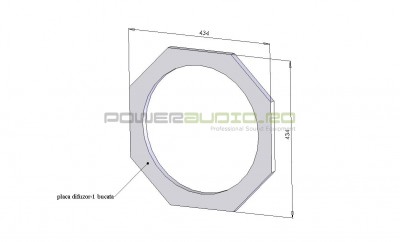

placa difuzor.jpg [ 92.2 KiB | Vizualizat de 65889 ori ]

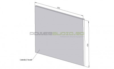

laterala.jpg [ 73.66 KiB | Vizualizat de 65889 ori ]

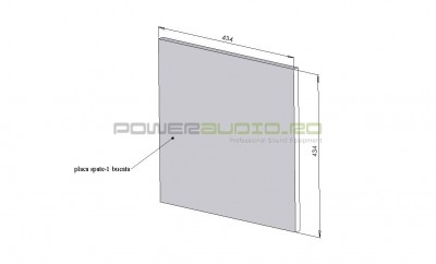

placa spate.jpg [ 64.85 KiB | Vizualizat de 65889 ori ]

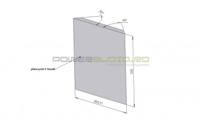

placa port.jpg [ 67.45 KiB | Vizualizat de 65889 ori ]

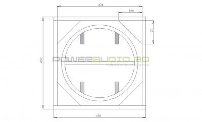

ranforsare.jpg [ 75.67 KiB | Vizualizat de 65889 ori ]
ranforsare spate.jpg [ 105.41 KiB | Vizualizat de 65889 ori ]

as avea o completare....
acei 4 cm de la placa unde e difu pana la fata boxei sunt prea putini !!!
gandeste-te ca difu are 1-2 cm grosime, sasiul..., Daca mai pui si burete care e 1 cm.. ramai doar cu 1 cm...
Eu as pune categoric 6 cm acolo, sa fiu sigur !
 Subiectul mesajului: Re: Subwoofer compact E15LF
MesajScris: Joi Feb 03, 2011 7:34 pm
Mesaje: 19932
grosimea buzei difuzorului este de 10mm
10mm buza + 10mm burete+ 2mm tabla = 22mm
40-22mm = 18mm de spatiu pana la tabla
Daca membrana iese in afara pana cand loveste in tabla inseamna ca are o cursa de 10 + 18mm = 28mm => deja a trecut de X-mech si difuzorul se va distruge oricum

in multe cazuri membrana o inceput chiar de la buza difuzorului..sau foarte aproape oricum.
Dupa mine, mult prea riscant, as lasa lejer inca 2 cm. Litraj nu pierzi mult
MesajScris: Joi Feb 03, 2011 9:43 pm
Mesaje: 19932
in cazul asta nu este necesar
ceea ce spui tu este corect in cazul difuzoarelor cu sasiu de aluminiu
