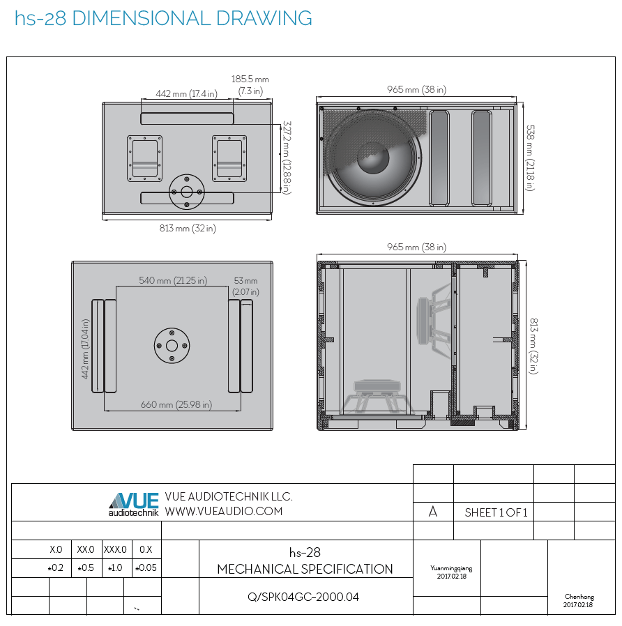

Salutare,
ce parere aveti de acest tip de incinta ? a testat cineva principiul?
hs-28-Dimensional-Drawing.png [ 40.93 KiB | Vizualizat de 4263 ori ]

MesajScris: Mar Mar 10, 2020 3:38 pm
ideea e interesanta si merita testata insa trebuie sa cam ai acces la o camera anechoica pt a stabili acordajele corecte. :roll:
E cam prea high end pt DIY

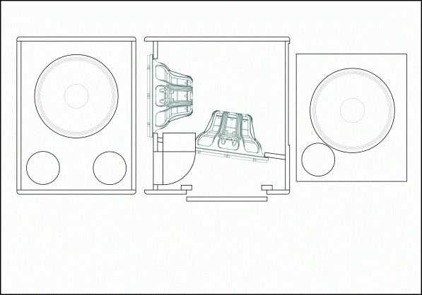

cam asta am in minte ... difuzoare de 12" Faital Pro 12RS1066
SUBWOOFER v2.gif [ 3.2 MiB | Vizualizat de 4251 ori ]
