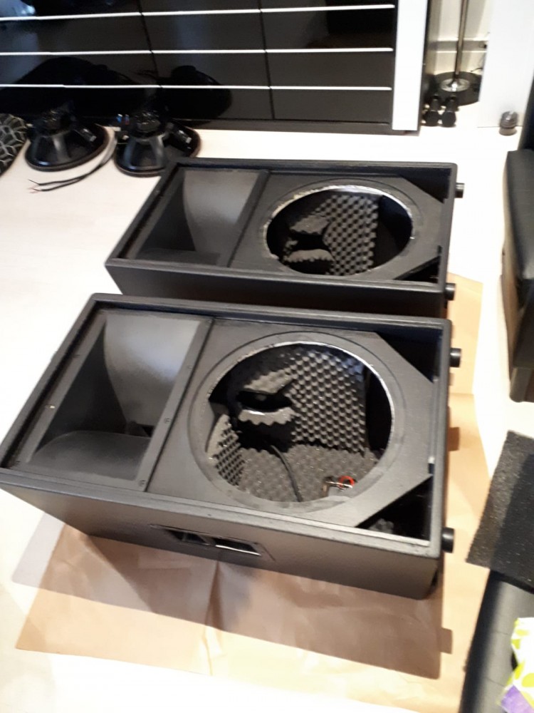

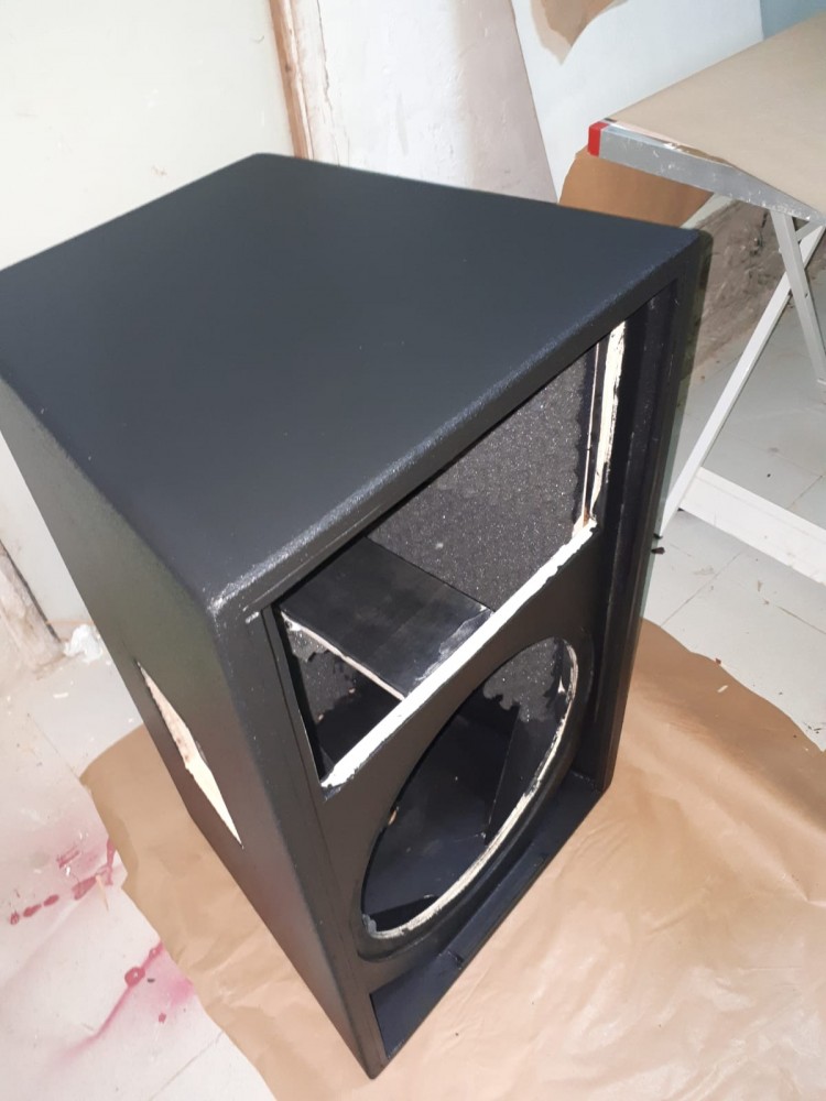

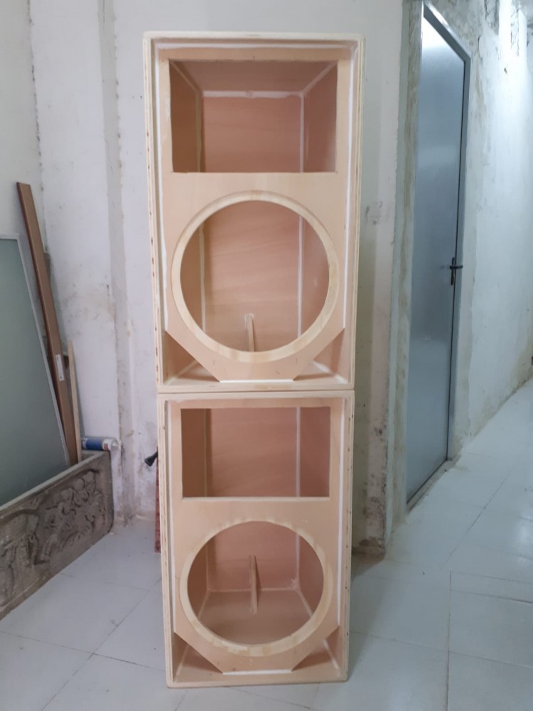

Câteva poze din timpul construcției și montajului

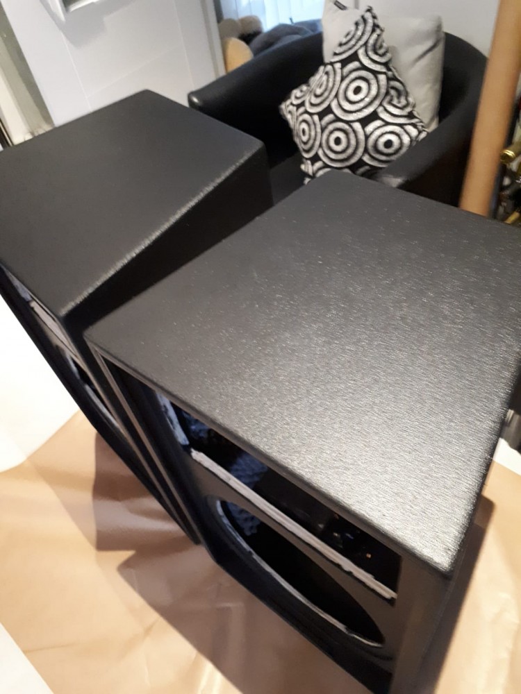

Mai trebuie doar tabla perforata :D

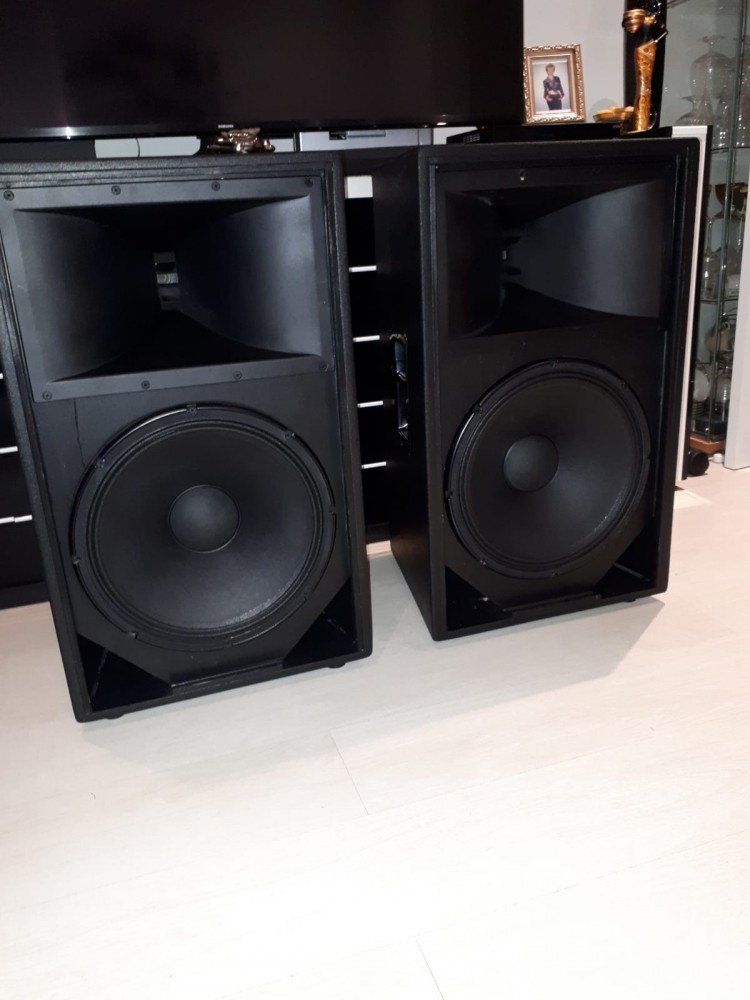

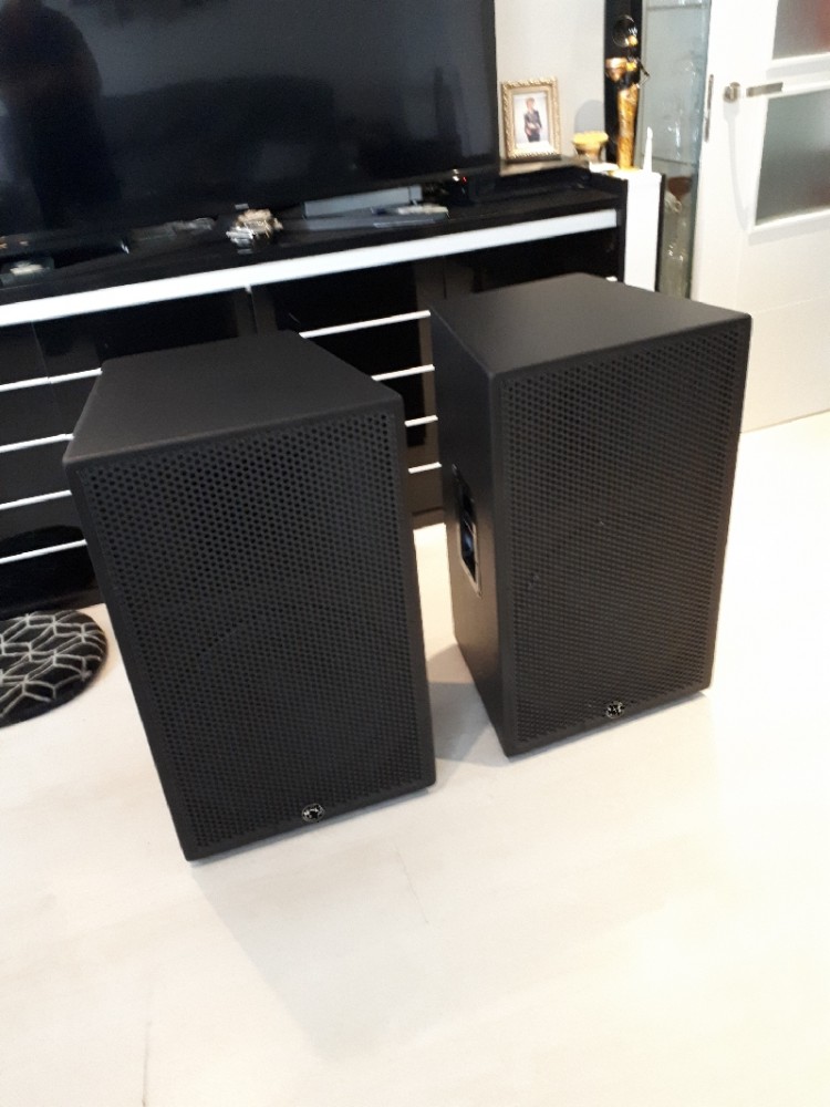

Gata, le-am terminat

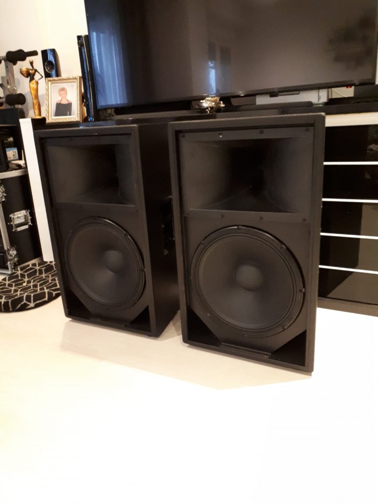

Localitate: Madrid
Le-am și probat, la volum mic sună bine(le-am probat în casă, nu pot să sau tare în ele). Mircea, filtrele mi-au plăcut, foarte profesional lucrate. Am o întrebare, dacă vreodată mi se duce vreun bec din cele 2 de pe placă, unde găsesc să cumpăr?

Au iesit faine!
Cum e sunetul? Au suficient bass by default incat sa nu ai nevoie de subwoofere la o petrecere de 60-70 de oameni?
La ce frecventa ai xoverul?

Salut
De moment pot să spun că le-am probat la volum mic(în casă). Sună bine, au și bas dar nu știu încă cum se vor comporta la volum mare. Din câte am văzut, la o petrecere mica cred că nu va fi nevoie de subwoofer. Despre filtre nu știu mai nimic, sunt filtre Nexus. Ieri le-am probat și cu subwoofere(tot încet), sună bine de tot, le-am tăiat la 120 Hz. Am 2 subwoofere de 18" tot cu rcf . De curând am cumpărat un phonic i2600.
