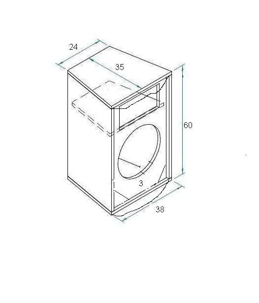

Buna ziua. Va rog să mă ajutați să dimensionez corect porturile de bas la niste incinte pe care deja le-am făcut.
Difuzoarele cumpărate sunt
http://www.mivarom.ro/catalog/product_info.php/driver-inalte-alien-p-7724
http://www.mivarom.ro/catalog/product_info.php/difuzor-12inch-alien-0812-4ohm-p-7672
Proiectul boxelor este luat de pe net, dar nu am găsit nimic concret de acordajul incintelor. As vrea sa le acordez pe la 60 hertzi.
Cătetele porturilor de bass sunt de 10 cm. M-ar interesa ce lungime să aibă porturile.
Multumesc
