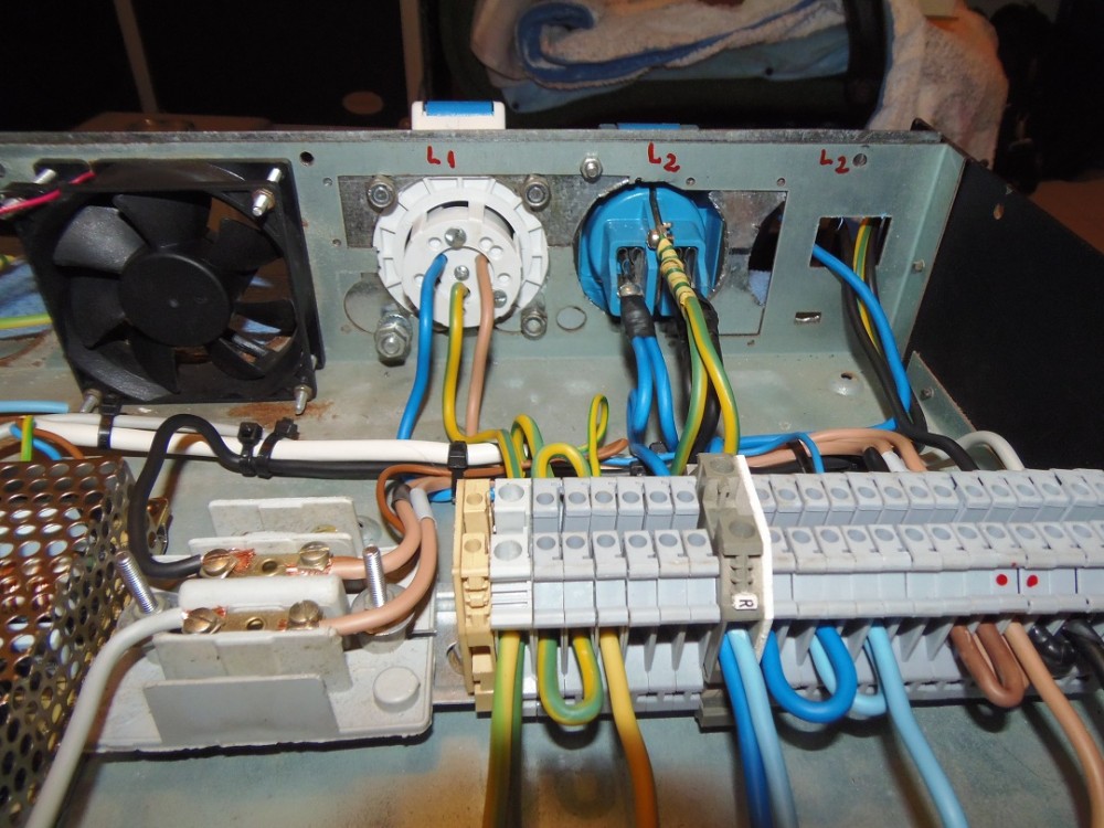

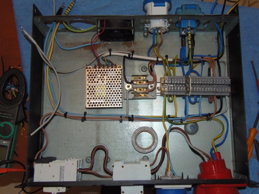

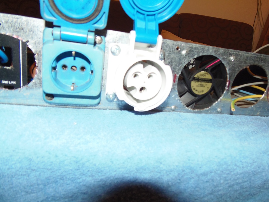

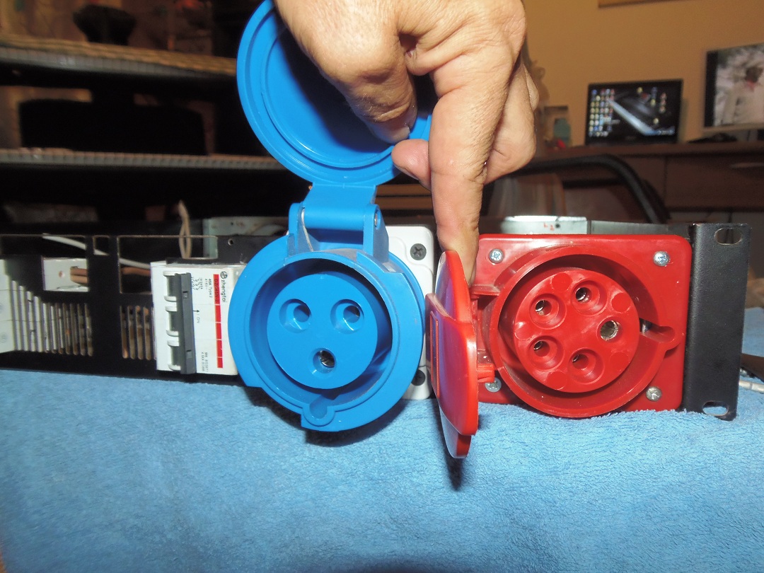

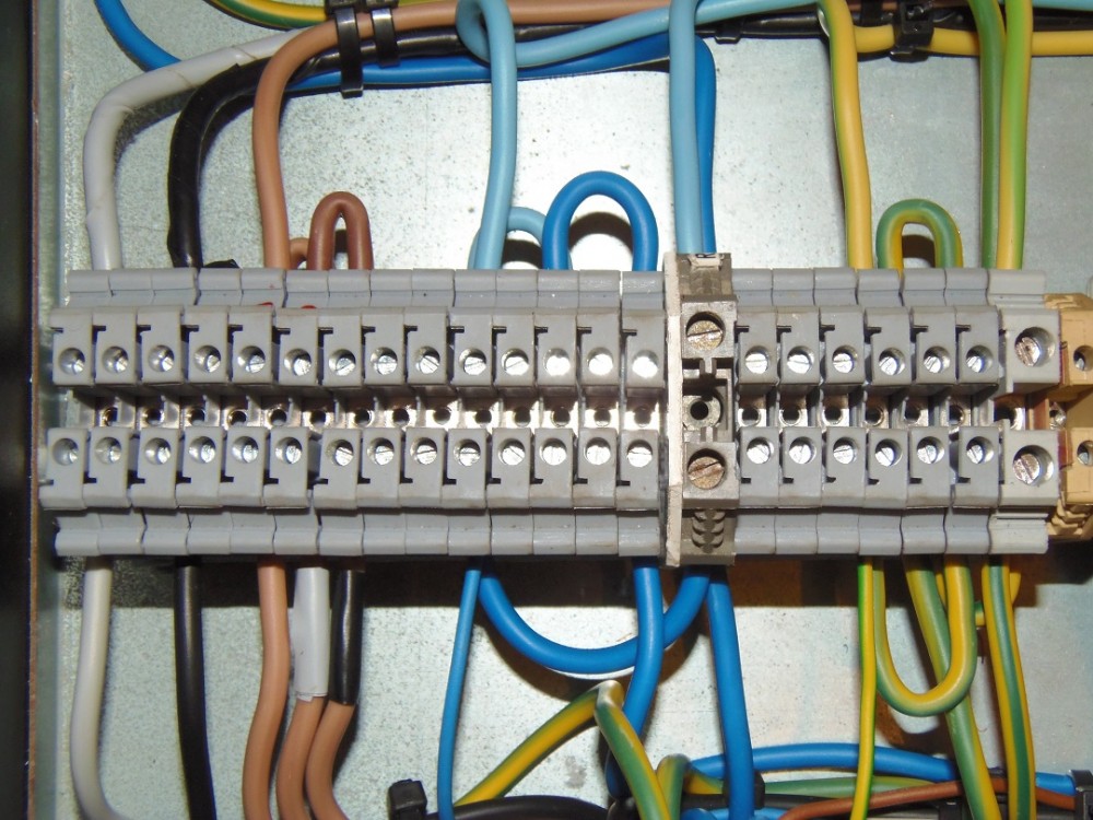

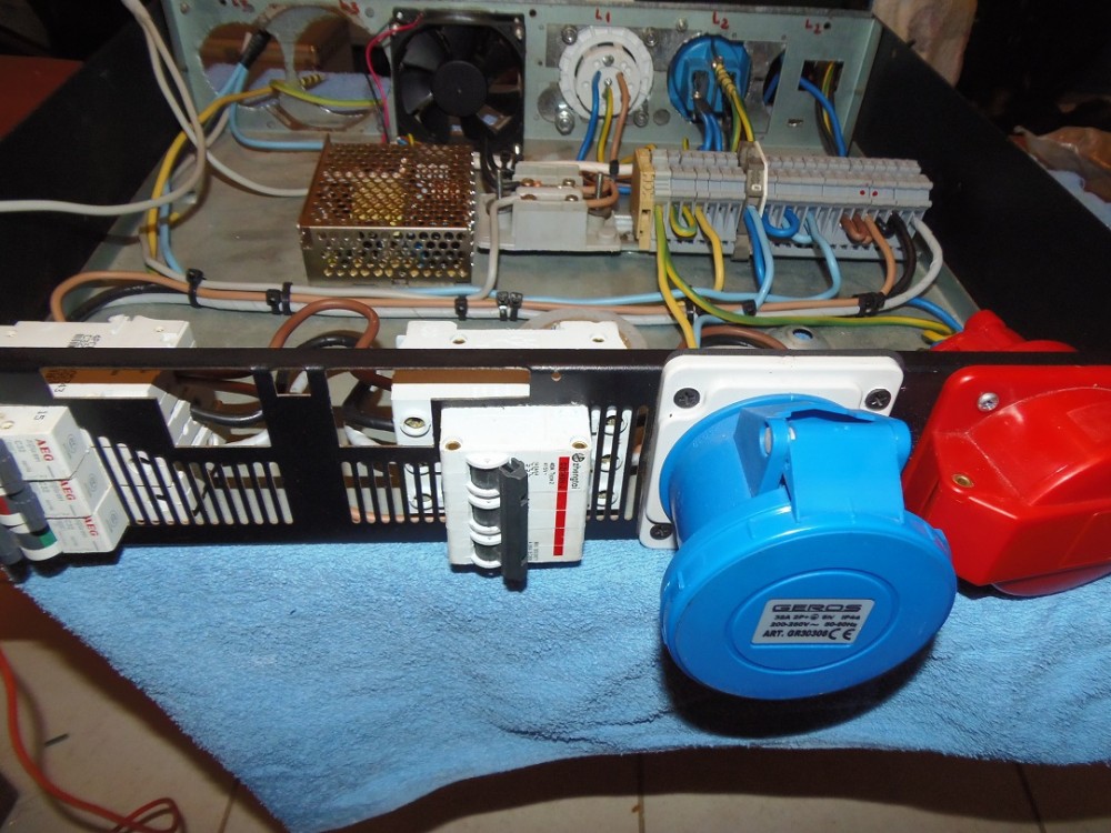

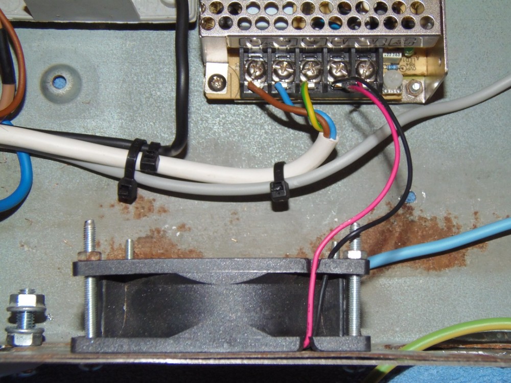

Distribuitor tensiune 19" rack,economic ,usor,(work in progres!) Primele poze din ce va fi distribuitorul de tensiune personal,gindit sa nu ocupe mult loc,sa fie usor si sa deserveasca sistemul meu de sunet in conditiile in care in peste 75% din cazuri gasesc alimentare trifazata la evenimente.Este gindit si mai urmeaza sa fie, astfel incit sa deserveasca doar rack-ul sistemului nu si instalatie de lumini si alte.....Activitati!
Un singur detaliu: Tot ce se vede , deocamdata , se afla intr-o cutie de amplificator Ecler 2U ,nu conteaza modelul!Pe masura ce proiectul inainteaza o sa mai postez si altele si ce e mai important o lista detaliata cu materiale,de ce asa si nu asa ,de ce atit si nu atit !Ma refer la valori metrice(MCB-uri,isolatori,conductori electrici,socket-uri!
PS Nimic nu e definitiv si batut in cuie!Totul e ansamblat pt teste si mai ales pt am face o idee de ce trebuie sa mai adaug sau sa elimin ce imbunatatiri,completari si dotari sa mai fac pt a duce la bun sfirsit proiectul! Asa lucrez eu ,experimentind!
