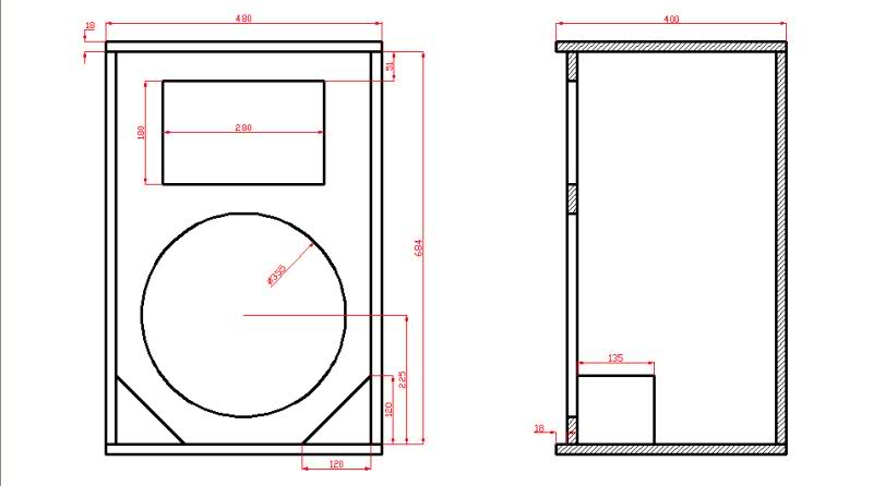

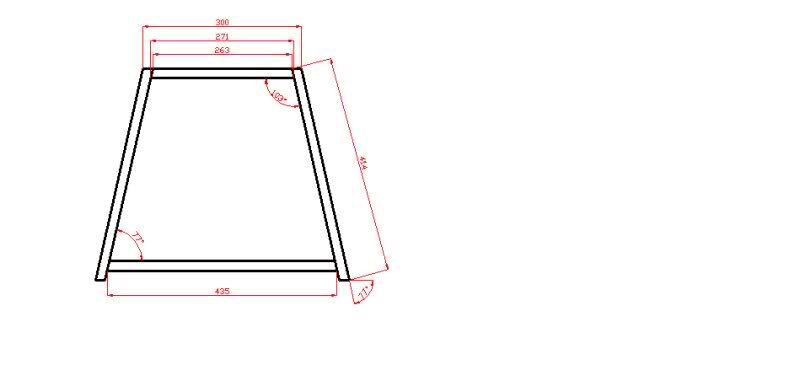

Salut, as dori un pic de ajutor din partea dumneavoastra ,care aveti mai multa expierenta. Ce drivere se potrivesc mai bine cu difuzoarele b&c 15hpl76? In functie de driver ma poate ajuta cineva si cu filtrele?
Incintele sunt facute dupa proiectul asta:
Multumesc frumos!

La difuzoru acesta ar trebui un driver de minim 2,5" bobina iesire de 1,4.

recomand unul dintre aceste doua drivere:
