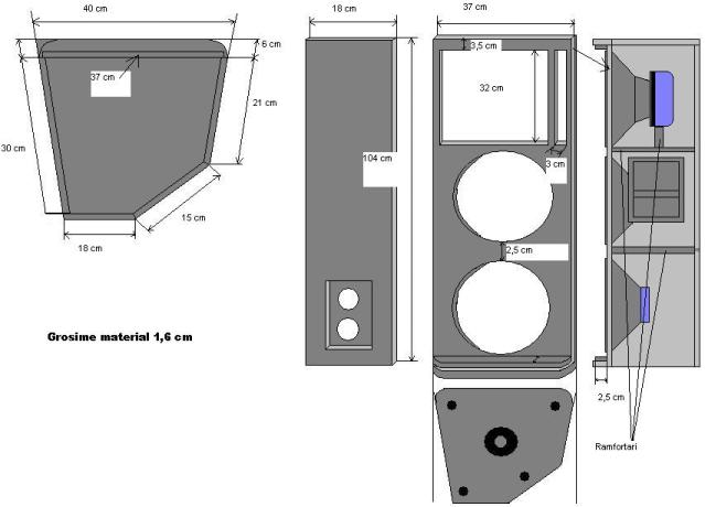

Vreau si eu proiectul de la VL 212 ... ma poate ajuta cineva? Va rog Frumos !!!
 Subiectul mesajului: Re: ajutor proiect dynacord vl 212
MesajScris: Vin Iun 20, 2014 2:13 pm
L-am gasit pe un alt forum .
opzj2t.jpg [ 31.96 KiB | Vizualizat de 17535 ori ]

MesajScris: Joi Iun 26, 2014 7:31 pm
Vezi ca, capacu de sus si cel de jos sunt facute din material de 18mm, si frezate marginile mult.

Nu se indura nimeni sa puna un cut list al proiectului original? :)
MesajScris: Vin Mar 06, 2015 11:21 am
Mesaje: 250
N-ai curaj sa calculezi in functie de dimensiunile lazii din poza pusa de Mihai Cimpoeru?
Stai linistit nu a murit nimeni inca din putina matematica!
