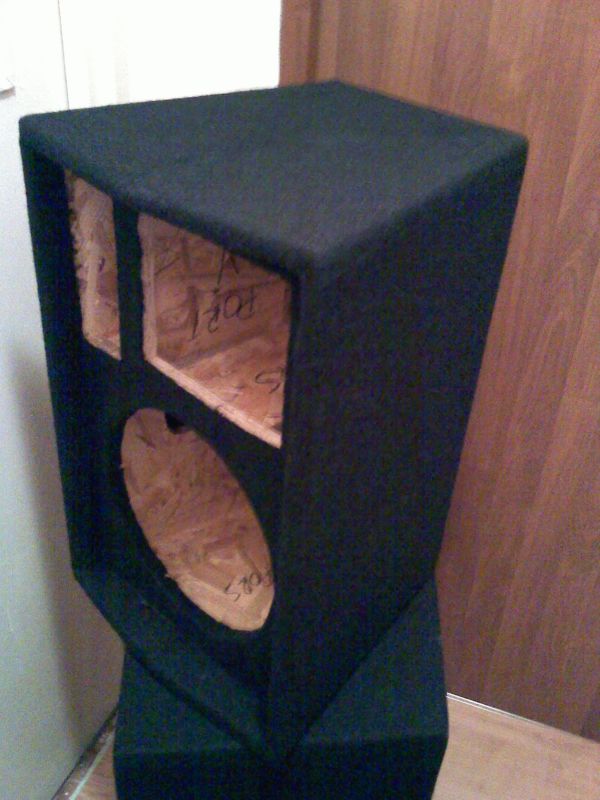

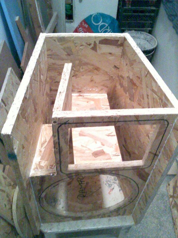

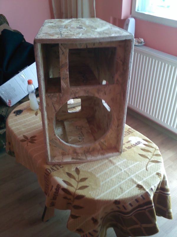

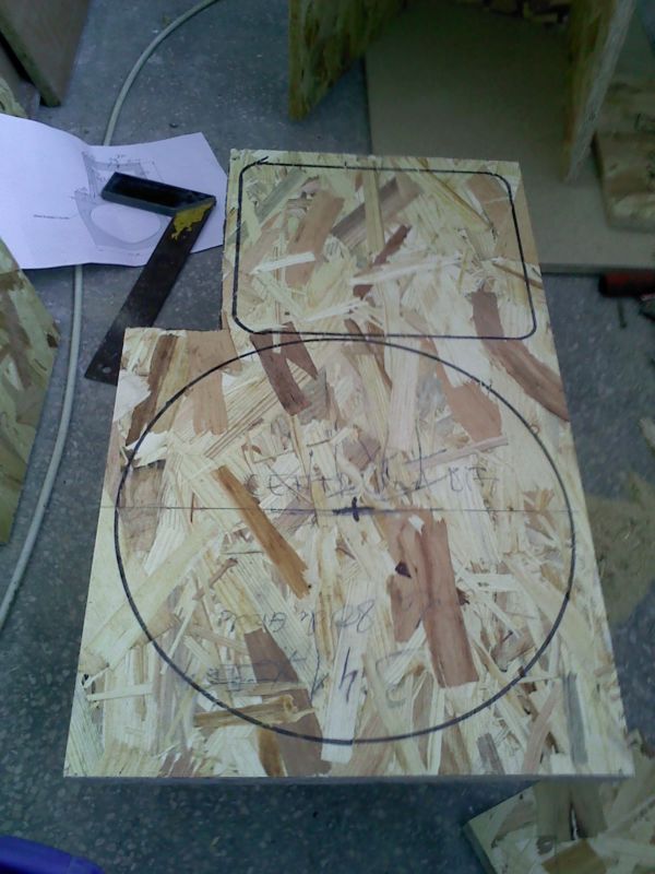

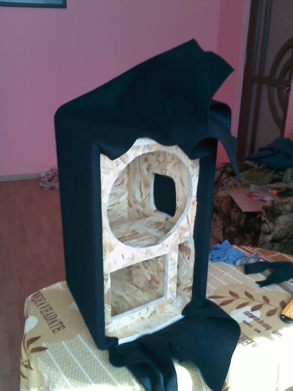

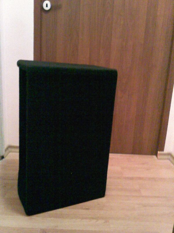

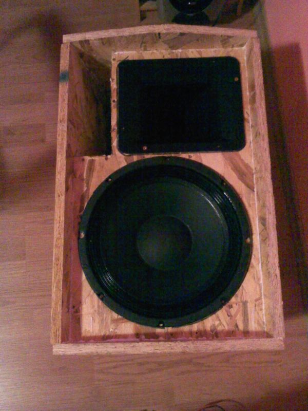

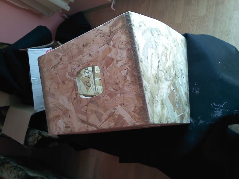

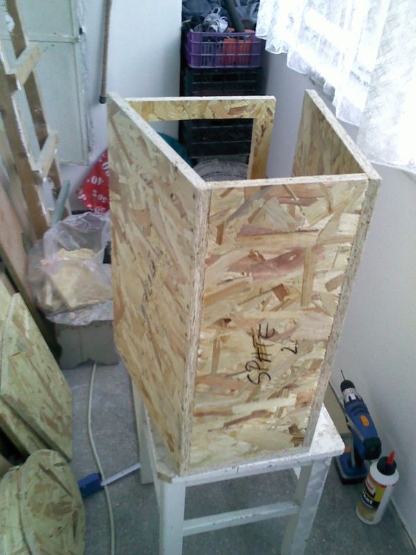

Buna ziua. am inceput si eu constructia a doi sateliti cu E 12 250N+MRH83+d 220 ti.proiectul a fost facut de catre FOCA DACIAN, caruia ii sunt recunoscator pt amabilitate,este un om de nota 10!!! initial am vrut sa ii construiesc din tego(placaj cu film fenolic plop),dar cei de la Baumax nu au vrut sa imi debiteze bucatile pt ca ziceau ca nu au voie.am renuntat la el si am facut din OSB 3 de 18 mm.sunt multumit de cum au iesit incintele. difuzoarele de joase le am cumparat,hornurile,mai am si accesorile(panouri,manere,pufere),urmeaza driverele,filtrele si restul.

frumos...felicitari..insa parerea mea ...trebuia sa rotunjesti partea frontala a placilor de sus si jos ...dar e arata foarte bine si asa

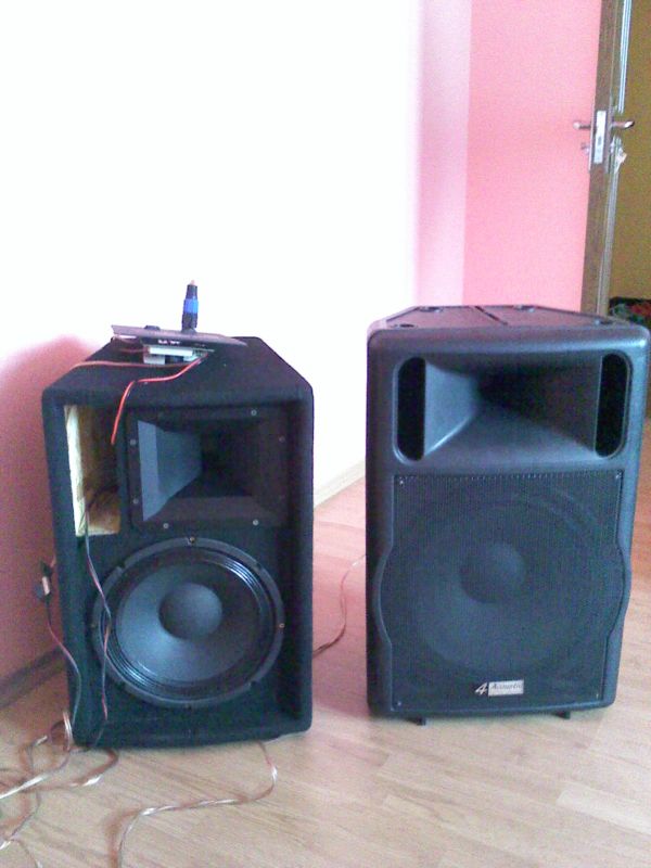

mi-au placut de la inceput asa si nu am vrut sa insist ,am rotunjit ,nu am lasat asa . multumesc de aprecieri.azi am prins un dif de joase si hornul,am pus un driver si un filtru si am facut un test comparativ cu o incinta abs pe 15........imi e rusine cu cea pe abs spun sincer,dracia asta pe 12 suna mult mai bine si la joase,chiar daca e acordata la 60 de hz.

Ma intereseaza cate kilograme are? ... daca o faceai din PAL ar fi iesit mai grea decat aceasta din OSB ?

sunt sigur ca da,ieseau mai grele. sunt super multumit. sunt bine inchegate,am bagat vreo 280 de suruburi in ele de 4 x 40,moment parket si rabdare..........dupa cum am zis imi e rusine de abs ca nu au atat bas si sunt pe 15.nu le ridic in slavi ,dar as fi invitat la auditie pe cei curiosi.

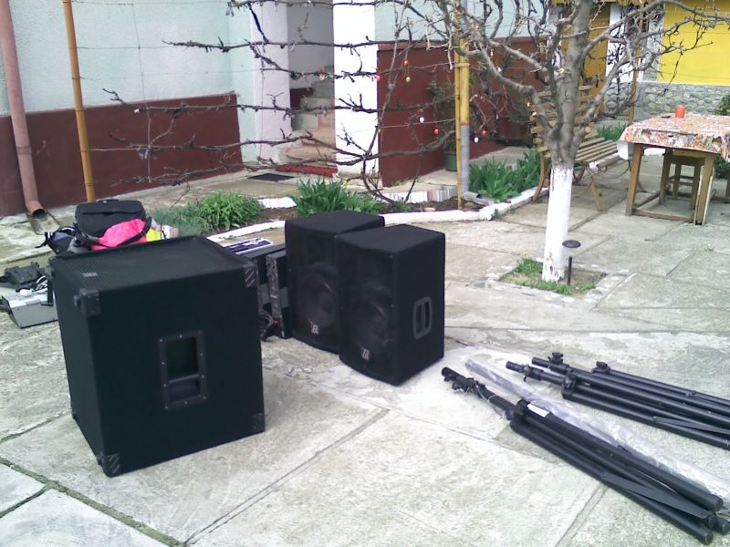

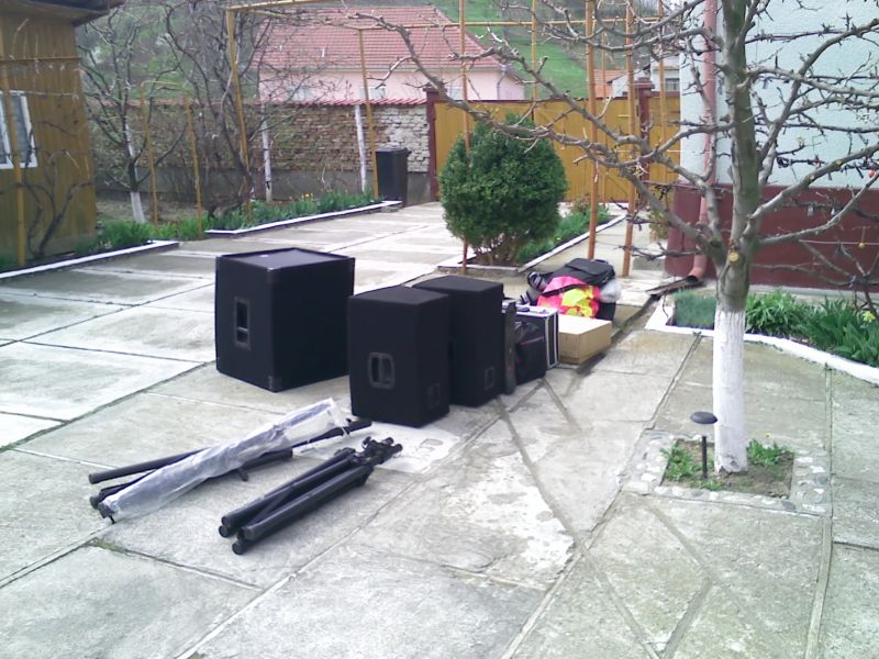

am avut 4 evenimente cu ei ,sunt foarte multumit.urmeaza sa mai fac poze.

manerele le-am pus ca arata mai bn asa,parerea mea si este mai usor la transport cand ii car pe amandoi satelitii,asa au si abs-urile. in sub am un E 18 ELF caruia ii spun BRUTUS...... :lol:
