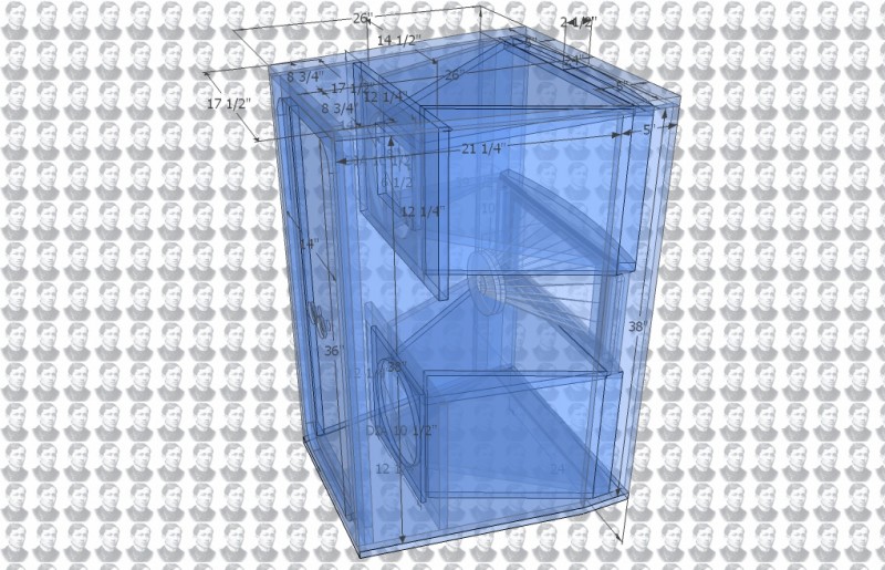

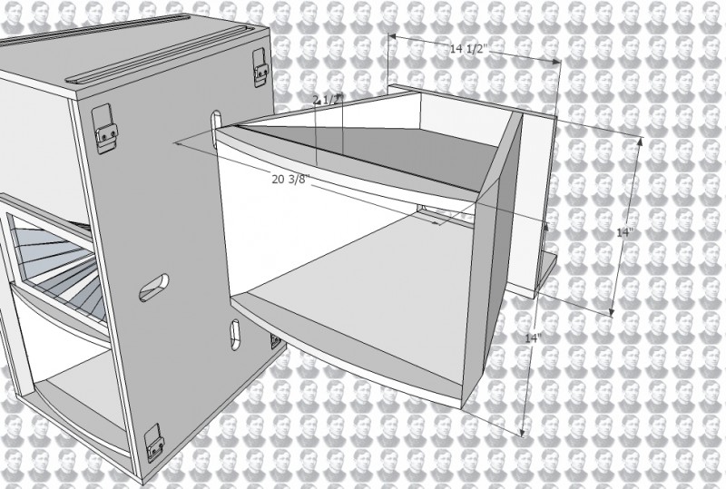

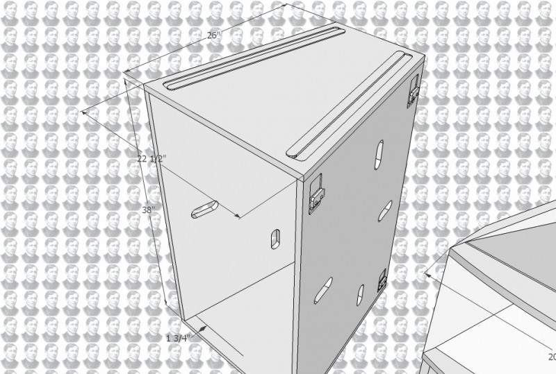

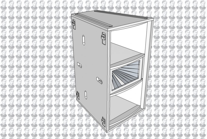

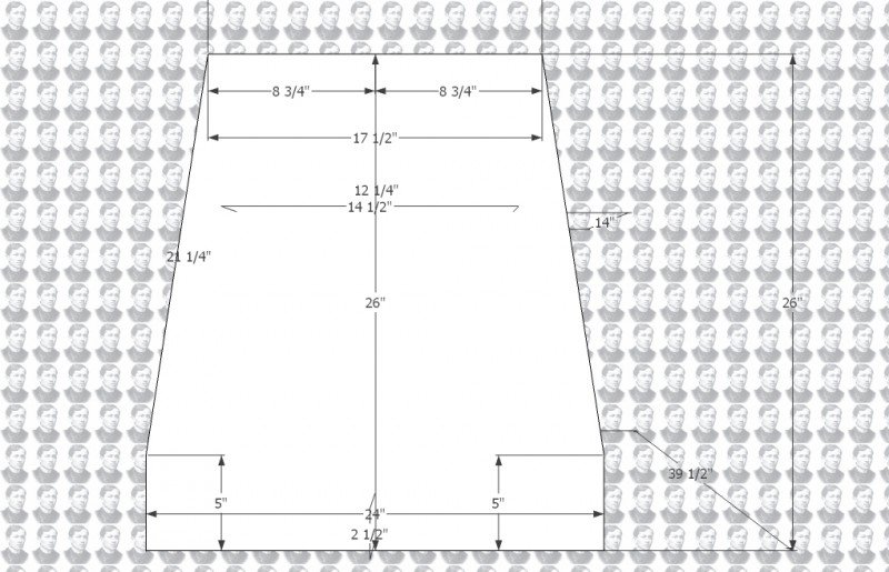

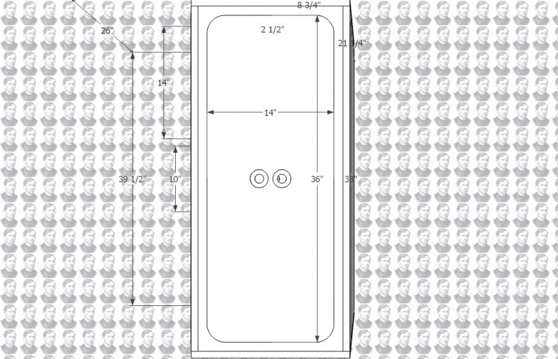

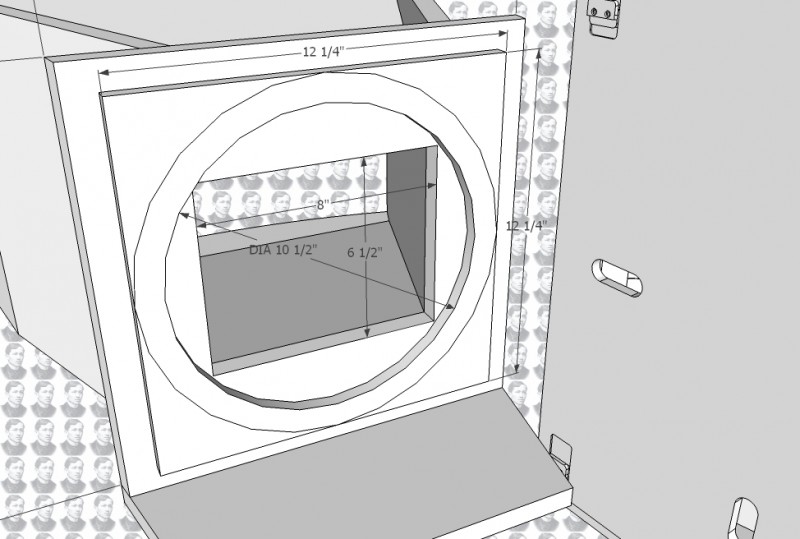

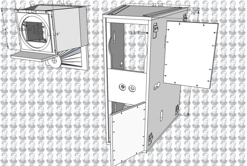

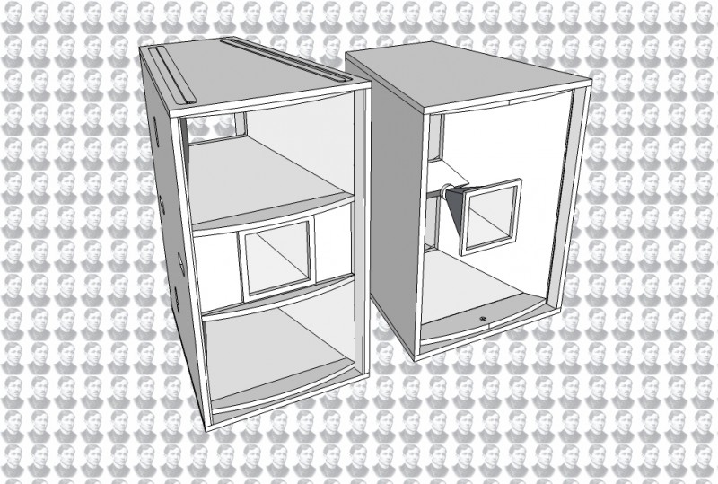

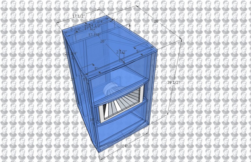

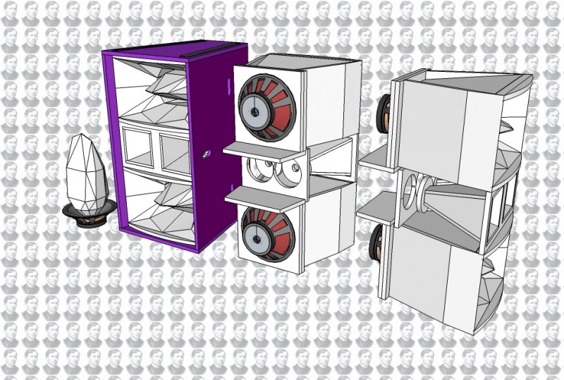

Un fel de " altfel " de proiect pentru incinte tip MT 102 / 122 , imagini au fost gasite pe net :
