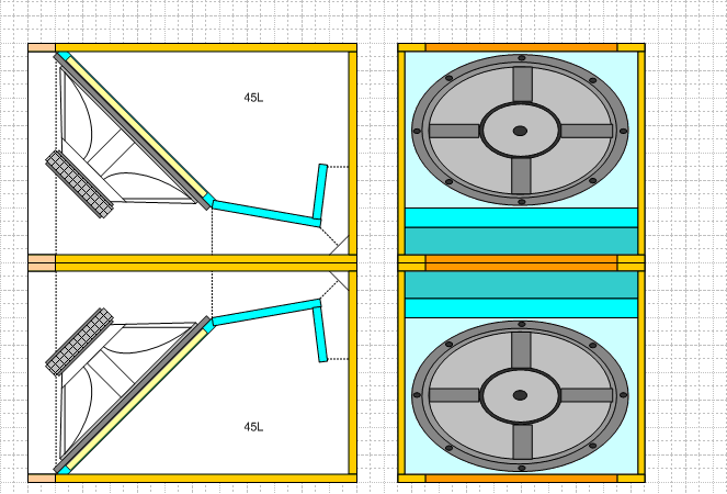

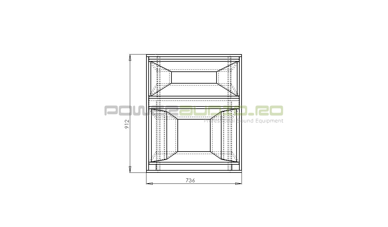

 Subiectul mesajului: Re: Propunere de proiecte incinte
MesajScris: Mar Mar 22, 2011 7:12 am

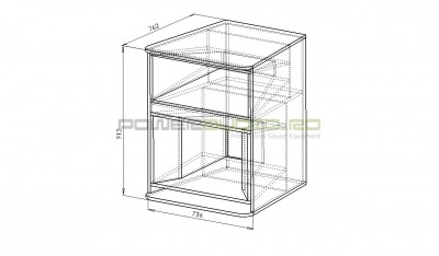

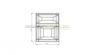

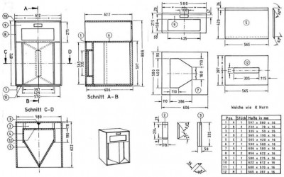

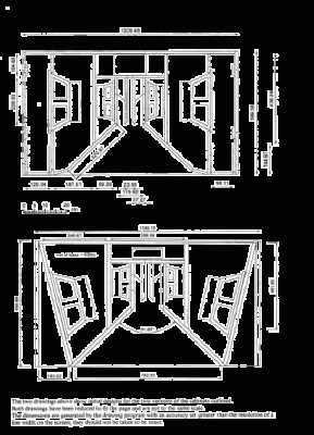

Cam asa arata FH4 cu ,cote estimate :
fh4-1.jpg [ 225.2 KiB | Vizualizat de 17376 ori ]
fh4-2.jpg [ 97.28 KiB | Vizualizat de 17376 ori ]

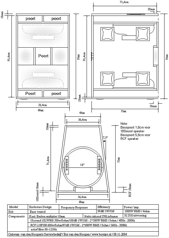

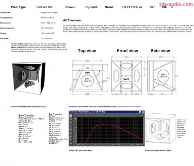

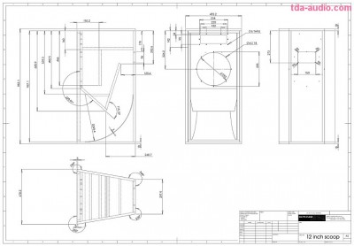

MesajScris: Sâm Apr 02, 2011 1:31 am

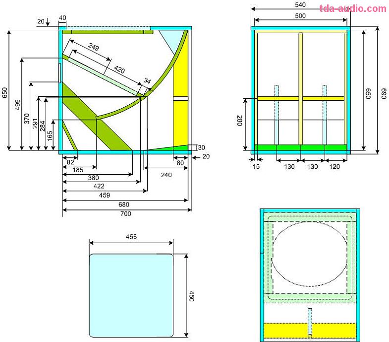

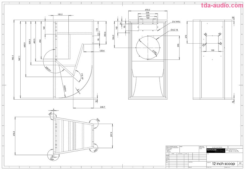

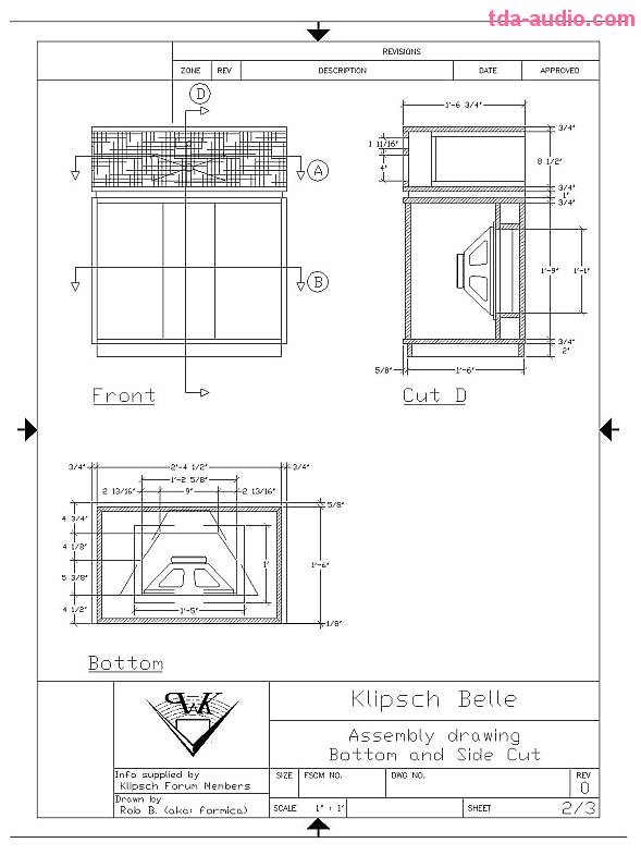

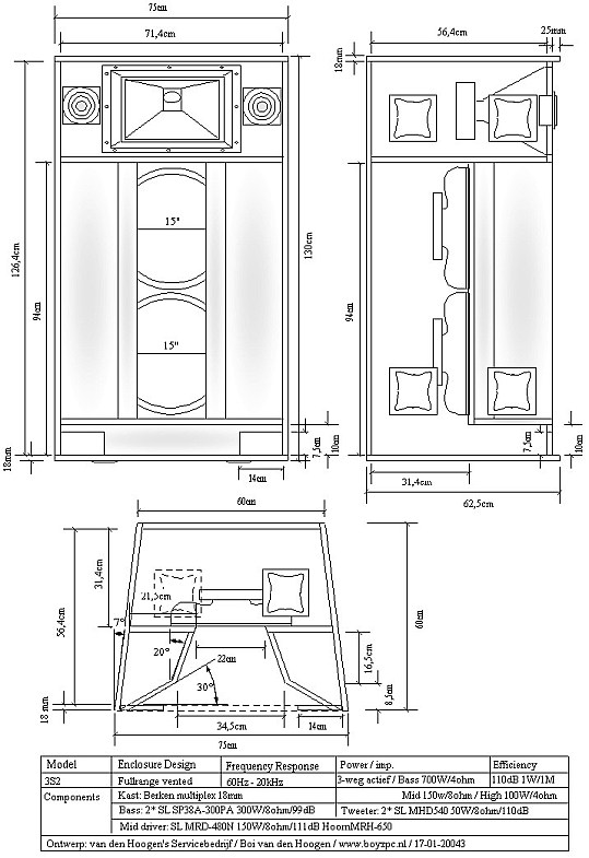

Ar mai fi cateva proiecte...........nu sariti in sus daca le recunoasteti , pur si simplu consider ca merita atentie :
vot15 Altec.jpg [ 88.97 KiB | Vizualizat de 17238 ori ]
turbosound 1x18.jpg [ 61.9 KiB | Vizualizat de 17238 ori ]
scoop 1x12.jpg [ 81.51 KiB | Vizualizat de 17238 ori ]
line array.gif [ 58.53 KiB | Vizualizat de 17238 ori ]
klipsh Belle plan 2 3 w.jpg [ 52.78 KiB | Vizualizat de 17238 ori ]
hibrid speaker2x15.jpg [ 83.71 KiB | Vizualizat de 17238 ori ]
hibrid bass.jpg [ 81.93 KiB | Vizualizat de 17238 ori ]
duochamber 2x18.jpg [ 82.34 KiB | Vizualizat de 17238 ori ]
4xTBX40 B&C.jpg [ 99.26 KiB | Vizualizat de 17238 ori ]

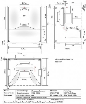

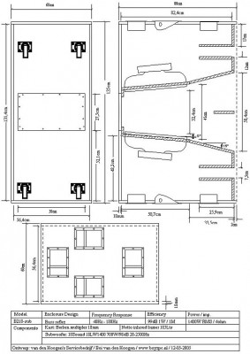

MesajScris: Sâm Apr 16, 2011 4:27 pm
Stiu ca va plictisesc cu insistenta mea , dar am hotarat sa va mai deranjez cu inca cateva proiecte , dintre care se remarca in mod absolut deosebit KF850 , de la EAW..........
KF850-1clona .pdf [192.56 KiB]
Descărcat de 505 ori
KF850-2clona.pdf [227.95 KiB]
Descărcat de 493 ori
La Scala.jpg [ 74.1 KiB | Vizualizat de 17119 ori ]
2x15.gif [ 30.98 KiB | Vizualizat de 17119 ori ]

P Victor / hpavictor scrie:
Este si vers pe 15" pt proiectu de jos ? zic ca am vazut un subwoofer BAND-pASS sau ce e aici
, Tot aici
Si suna bn :lol:
MesajScris: Mar Apr 19, 2011 6:56 pm
N-am inteles ce ai vrut sa zici.
1 la mana, alea sunt pe 15"
2 la mana, de unde stii ca suna bine?
3 la mana, acolo e un bandpass horn nu bandpass. Si proiecte sunt nenumarate, si pe 15 si pe 18.
