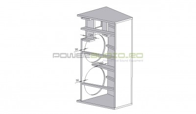

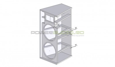

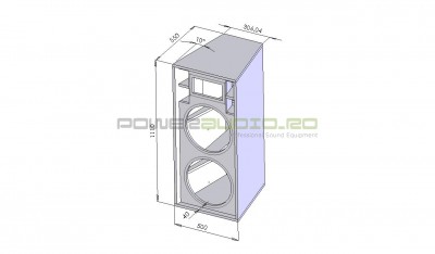

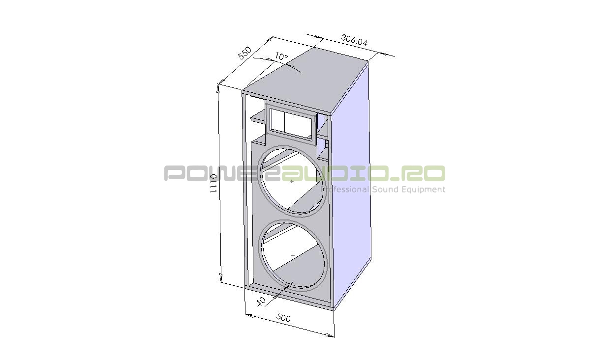

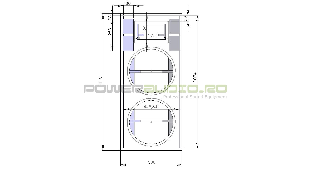

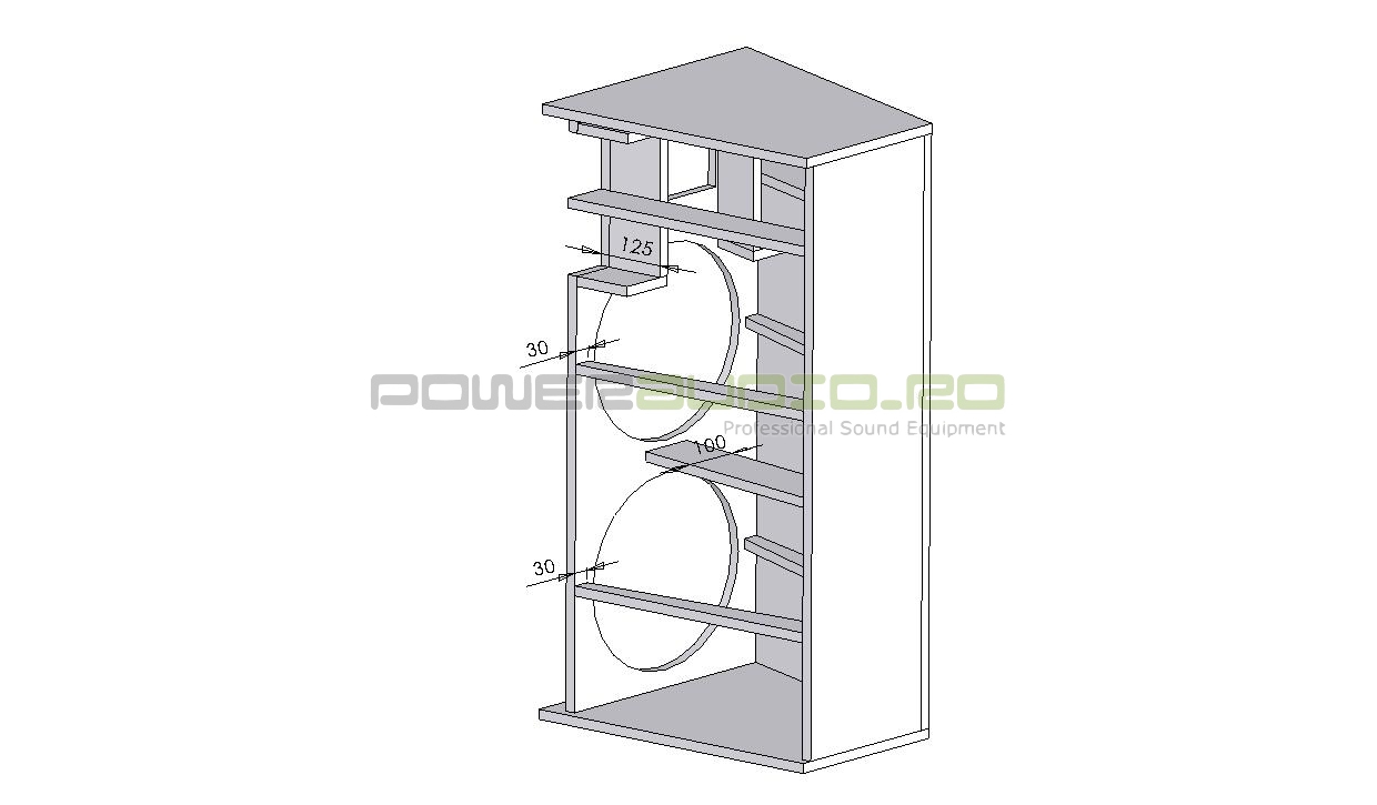

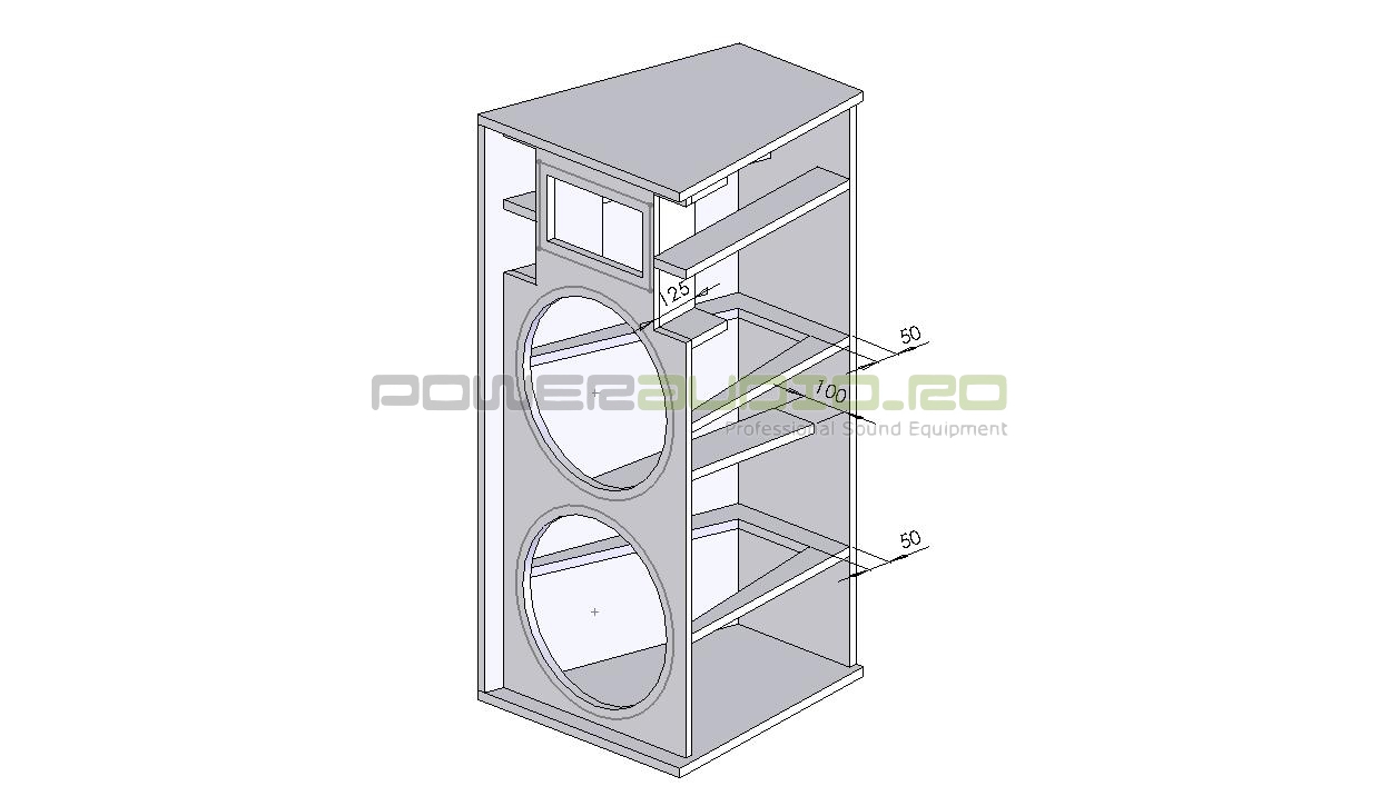

Material folosit 18 mm.
ansamblu.jpg [ 113.38 KiB | Vizualizat de 11037 ori ]
detalii interioare 1.jpg [ 146.75 KiB | Vizualizat de 11037 ori ]
detalii interioare 2.jpg [ 121.8 KiB | Vizualizat de 11037 ori ]
vedere frontala.jpg [ 103.12 KiB | Vizualizat de 11037 ori ]

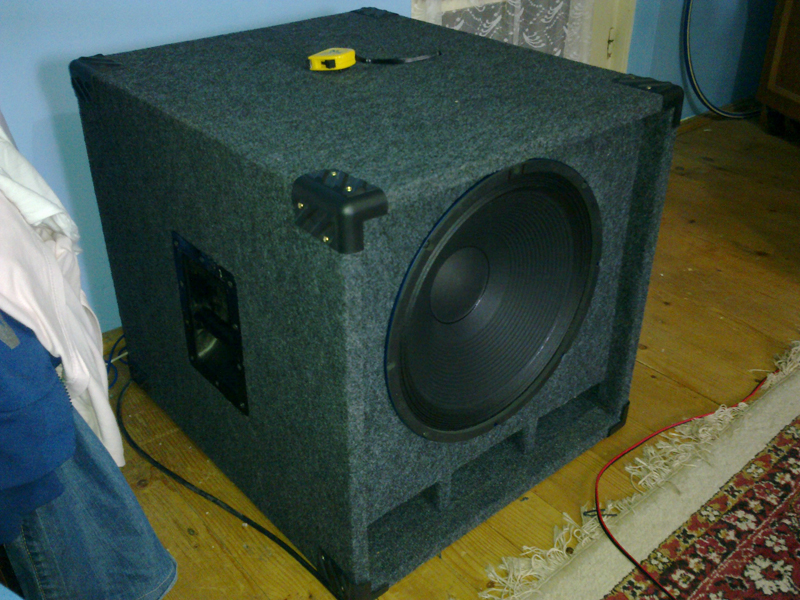

am facut subwooferul acela parca " Proiect Subwoofer Br pt hp15w o sa atasez o poza, si am materialul taiat pt proiectul acesta si de aia intrebam. ca sa stiu daca sa ma apuc de el sau nu. Mentionez ca nu sunt pt aplicatii mobile, bn odata pe an la o scoala pt sonorizare deschidere si inchidere, in rest acasa pt petreceri si alte alea. de aceea vreau 2 x 15', caci ma gandisem la un proiect cu un sg dif de 15' dar nu ma deranjeaza cu 2 pt ca dupa cum am spus nu le fol in aplicatii mobile, dar vreau neaparat de 15' nu de 12.

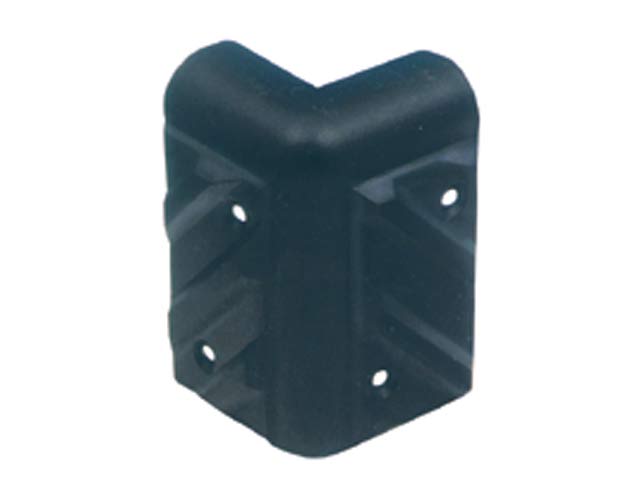

A si era sa uit eu vreau sa le mochetez si nu stiu ce coltare sa folosesc am incercat din astea si nu merg.
Coltar protector boxe SAL HT 402.jpg [ 9.6 KiB | Vizualizat de 10317 ori ]
