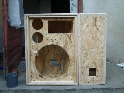

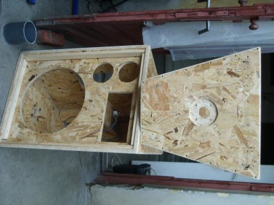

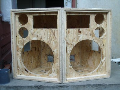

MesajScris: Lun Oct 25, 2010 8:47 pm

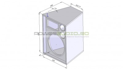

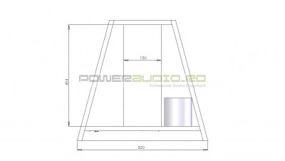

Material folosit 18 mm.
ansamblu.jpg [ 129.22 KiB | Vizualizat de 26375 ori ]
detalii interioare.jpg [ 141.36 KiB | Vizualizat de 26375 ori ]
vedere de sus.jpg [ 83.79 KiB | Vizualizat de 26375 ori ]
vedere frontala.jpg [ 130.05 KiB | Vizualizat de 26375 ori ]

aceasta incinta este compatibila FARA modificari pentru urmatoarele difuzoare:
Selenium 15WS600
Selenium WPU1509
Selenium WPU1507
Selenium 15PW4
Selenium 15PW6
P-audio WN-15R
P-audio SN-15LF
P-audio AM-15LF
P-audio E15-LF
P-audio HP-15W
Ca si driver merg urmatoarele:
Selenium DT150 (doar capsula)
Selenium D202Ti
Selenium D220Ti
Selenium D2500Ti
P-audio PA-D52
P-audio BM-D450S
P-audio WN-D44
Hornul utilizat in acest proiect este Selenium HM-2525
http://www.poweraudio.ro/?p=productsMore& ... me=hm-2525
Filtrele recomandate pentru acest proiect sunt DNA XPRO-2 cu mentiunea ca la momentul plasarii comenzii sa se specifice combinatia de difuzoare utilizata din lista de mai sus in vederea modificarii filtrelor de catre un tehnician din firma.
http://www.poweraudio.ro/index.php?p=prod ... dna-xpro-2
porturile de reflex se vor executa din teava de PVC cum se foloseste la instalatiile sanitare are 110mm diametru exterior si 106mm diametru interior.
Porturile vor fi lipite cu bison montage kit pe gaurile executate in prealabil pe fata incintei.
Mare atentie la amplasarea corecta a acestor gauri. Daca le veti deplasa riscati sa loviti in alte elemente interne asa ca aveti putina grija .
Succes!

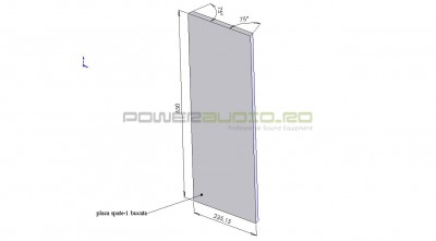

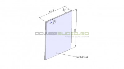

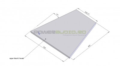

 Subiectul mesajului: Re: Proiect fullrange cu 15pw6+D220Ti+HM2525
MesajScris: Joi Dec 16, 2010 4:13 am
Material 18 mm.

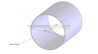

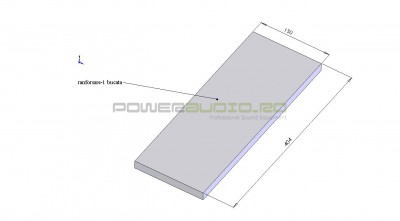

Cutlist:
placa frontala.jpg [ 113.47 KiB | Vizualizat de 26322 ori ]
capac+fund.jpg [ 114.71 KiB | Vizualizat de 26322 ori ]
laterala.jpg [ 74.5 KiB | Vizualizat de 26322 ori ]
placa spate.jpg [ 69.14 KiB | Vizualizat de 26325 ori ]
ranforsare.jpg [ 92.81 KiB | Vizualizat de 26325 ori ]
tub pvc.jpg [ 114.15 KiB | Vizualizat de 26325 ori ]

MesajScris: Sâm Aug 20, 2011 10:43 pm
Cateva poze,cu ele mochetate inca nu am.
SL279326.JPG [ 62.89 KiB | Vizualizat de 25458 ori ]
SL279324.JPG [ 77.4 KiB | Vizualizat de 25458 ori ]
SL279325.JPG [ 72.09 KiB | Vizualizat de 25458 ori ]
