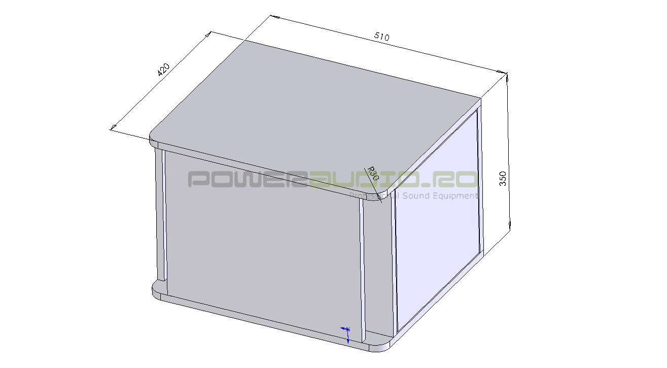

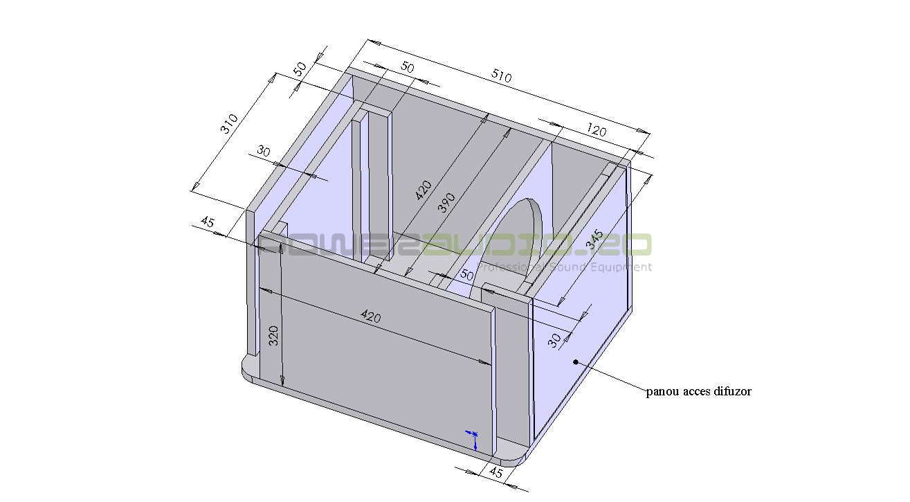

Material folosit 15 mm
Proiect original:
http://www.diy.poweraudio.ro/albums/use ... 1/BP12.pdf
Comentariu fişier: Ansamblu
1.jpg [ 112.35 KiB | Vizualizat de 60552 ori ]
2.jpg [ 182.79 KiB | Vizualizat de 60552 ori ]

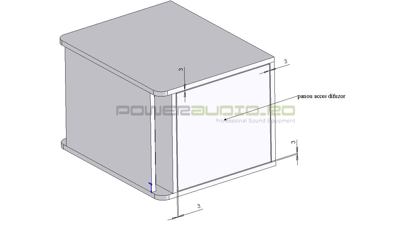

Comentariu fişier: Detaliu panou detasabil
3.jpg [ 110.17 KiB | Vizualizat de 60552 ori ]

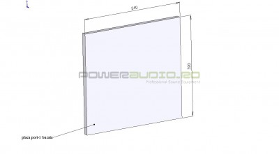

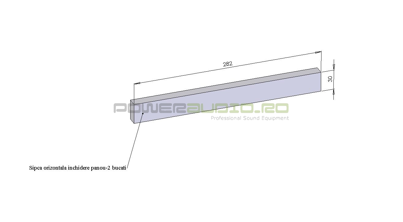

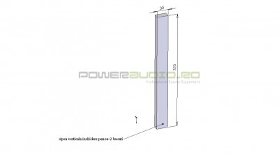

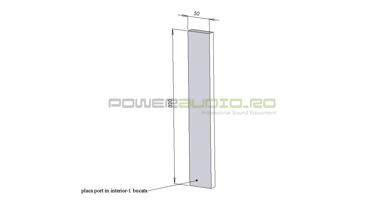

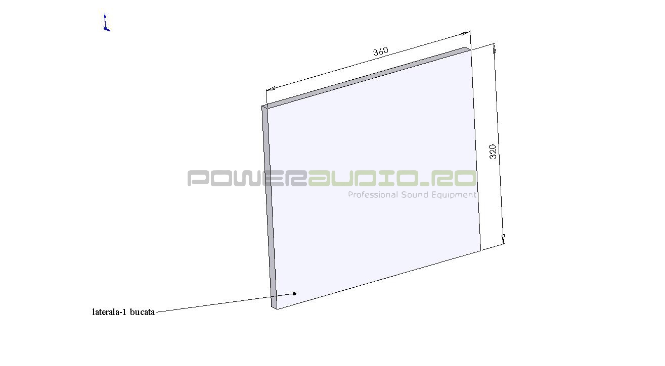

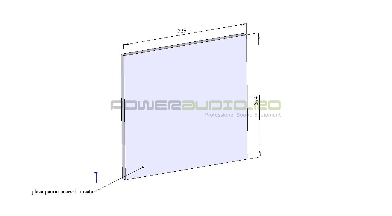

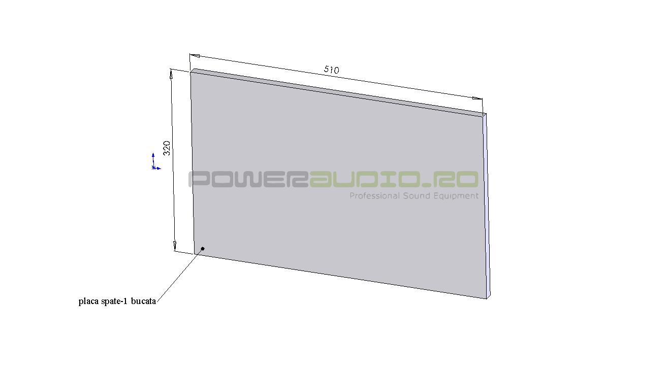

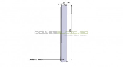

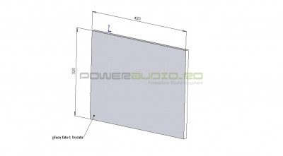

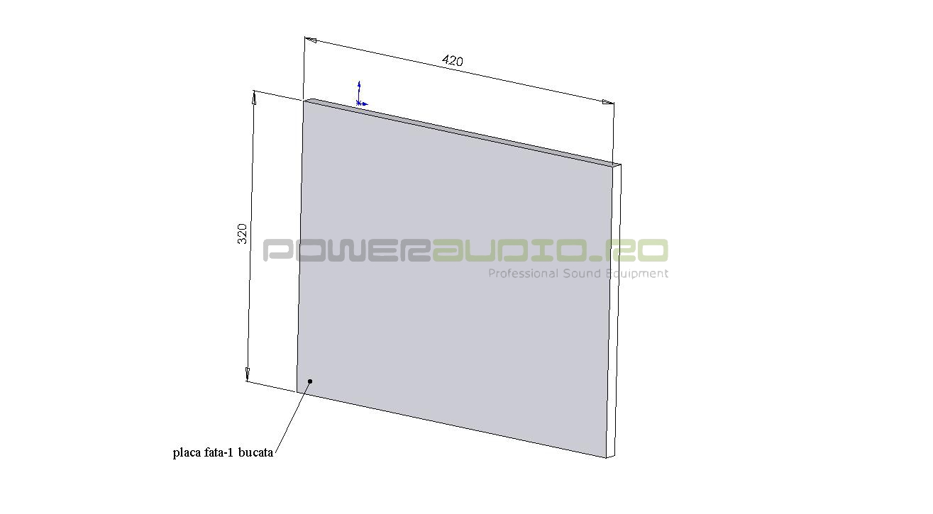

Material 15 mm.
Cutlist:

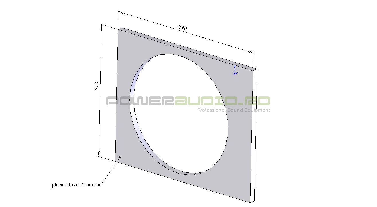

placa difuzor.jpg [ 98.94 KiB | Vizualizat de 60552 ori ]
placa fata.jpg [ 70.54 KiB | Vizualizat de 60552 ori ]

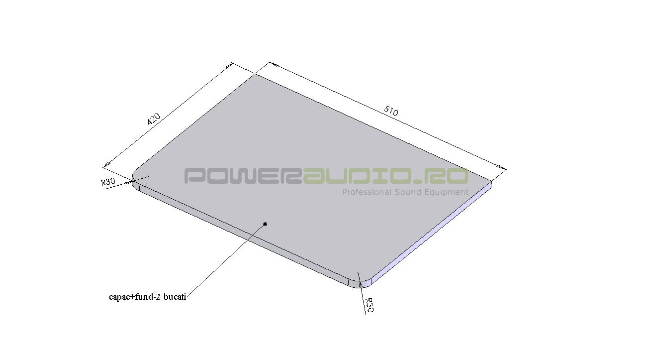

capac+fund.jpg [ 94.05 KiB | Vizualizat de 60552 ori ]
laterala.jpg [ 76.15 KiB | Vizualizat de 60552 ori ]
placa spate.jpg [ 74.55 KiB | Vizualizat de 60552 ori ]

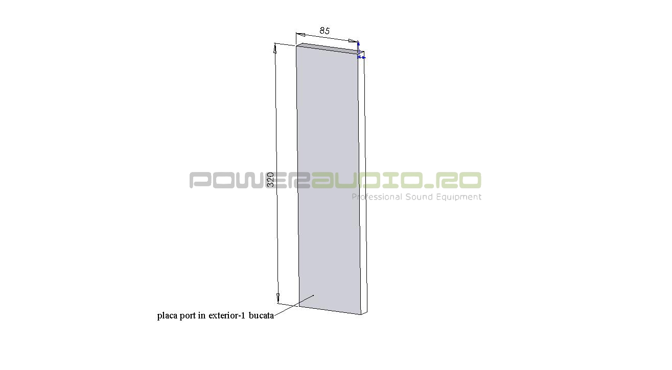

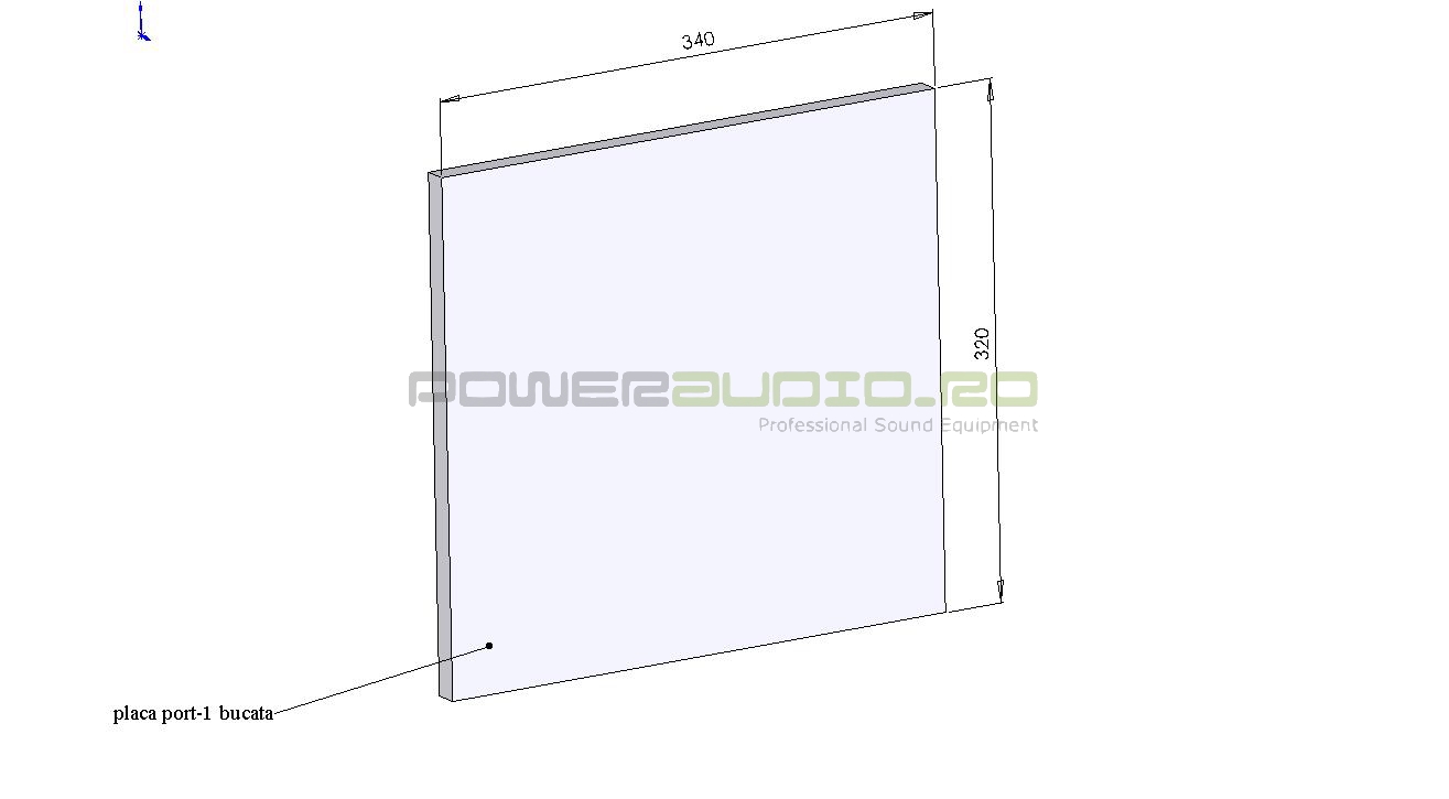

placa port.jpg [ 75.34 KiB | Vizualizat de 60552 ori ]
placa port in exterior.jpg [ 56.13 KiB | Vizualizat de 60552 ori ]
placa port in interior.jpg [ 56.48 KiB | Vizualizat de 60552 ori ]
placa panou acces difuzor.jpg [ 71.22 KiB | Vizualizat de 60552 ori ]

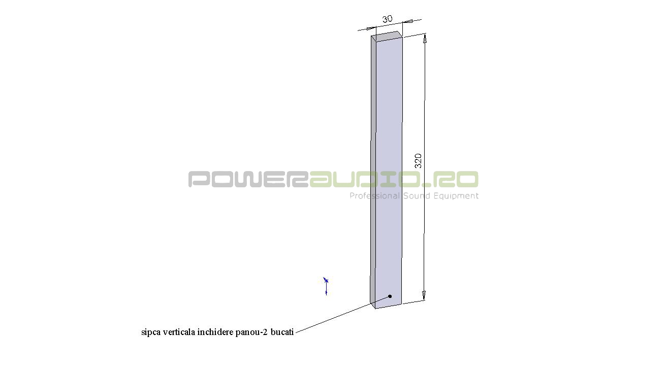

sipca verticala inchidere panou.jpg [ 59.95 KiB | Vizualizat de 60552 ori ]
sipca orizontala inchidere panou.jpg [ 76.79 KiB | Vizualizat de 60552 ori ]

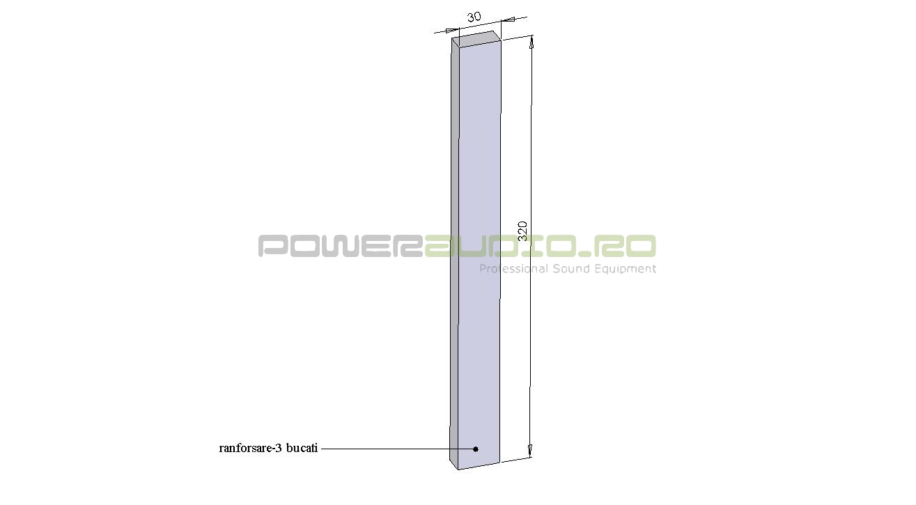

ranforsare.jpg [ 53.47 KiB | Vizualizat de 60552 ori ]
