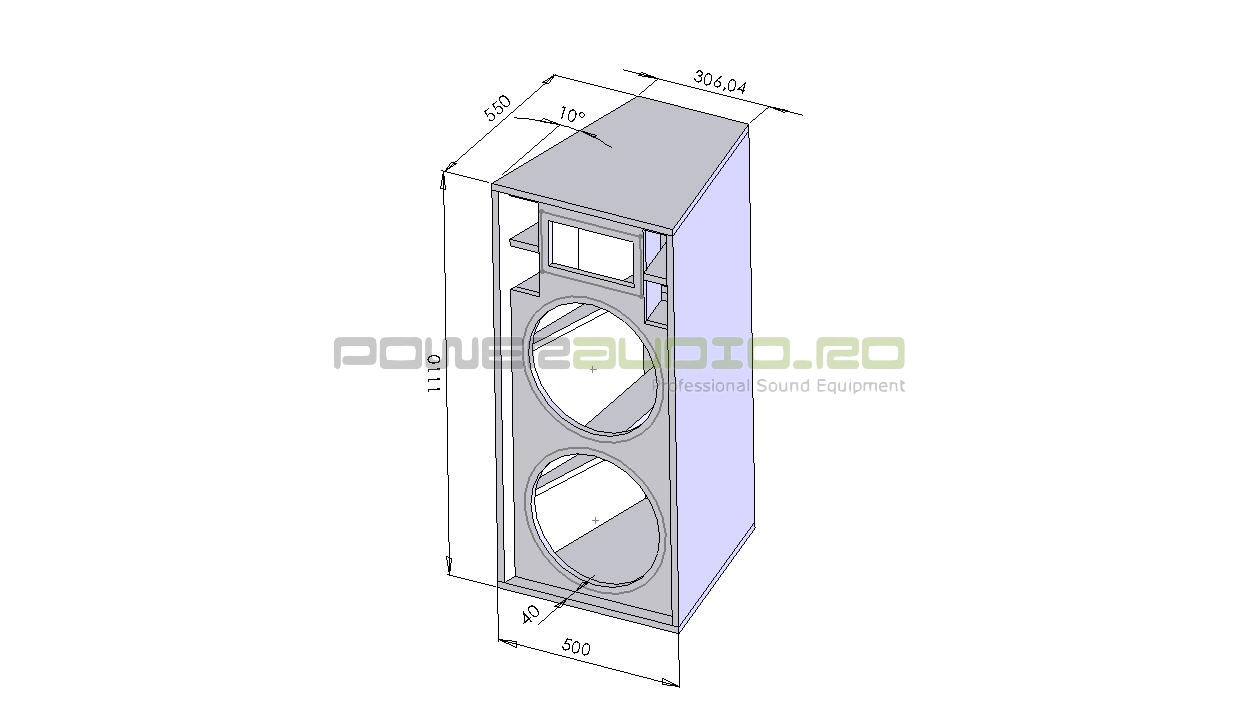

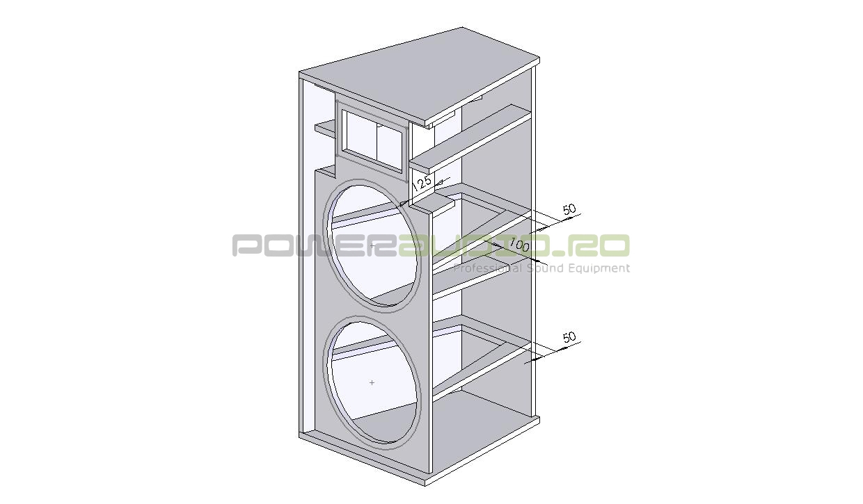

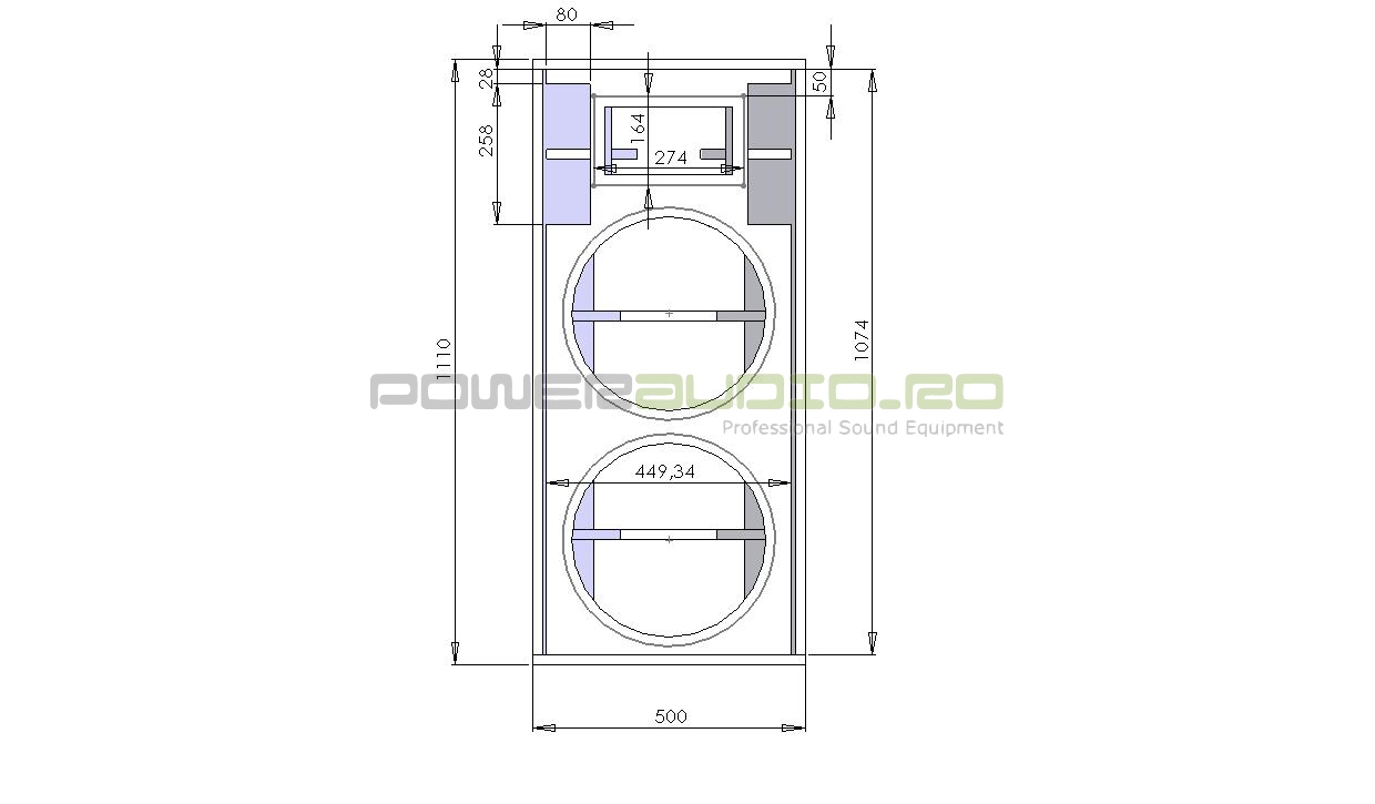

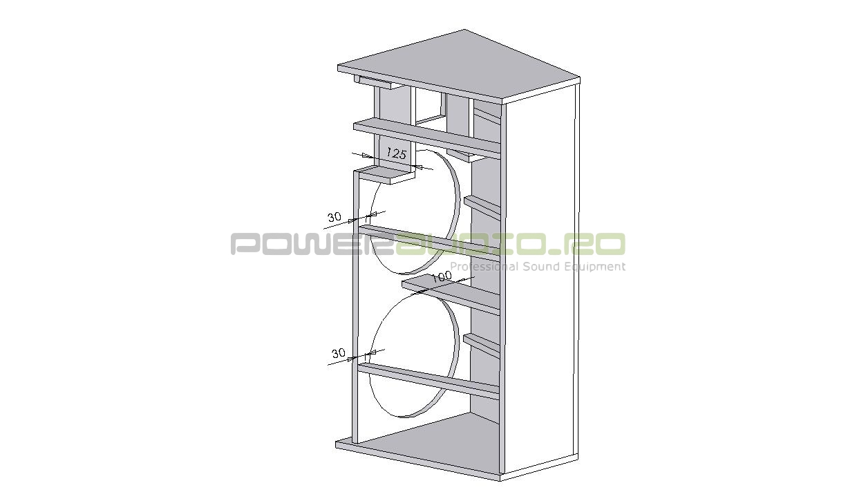

Material folosit 18 mm.
ansamblu.jpg [ 113.38 KiB | Vizualizat de 11162 ori ]
detalii interioare 1.jpg [ 146.75 KiB | Vizualizat de 11162 ori ]
detalii interioare 2.jpg [ 121.8 KiB | Vizualizat de 11162 ori ]
vedere frontala.jpg [ 103.12 KiB | Vizualizat de 11162 ori ]

salut, sunt nou in acest forum, si as dori sa va intreb daca acest proiect fullrange 2 x 15' este probat de cineva, daca stie cineva cum se aude si nu in ultimul rand as dori sa stiu daca pot folosi ca si difuzoare Selenium 15PW4. Mentionez ca aceste boxe le voi folosi doar pentru voce(medii si inalte), deoarece pentru bass am facut un subwoofer(al carui proiect este realizat de dl.Foca Dacian). Multumesc anticipat.

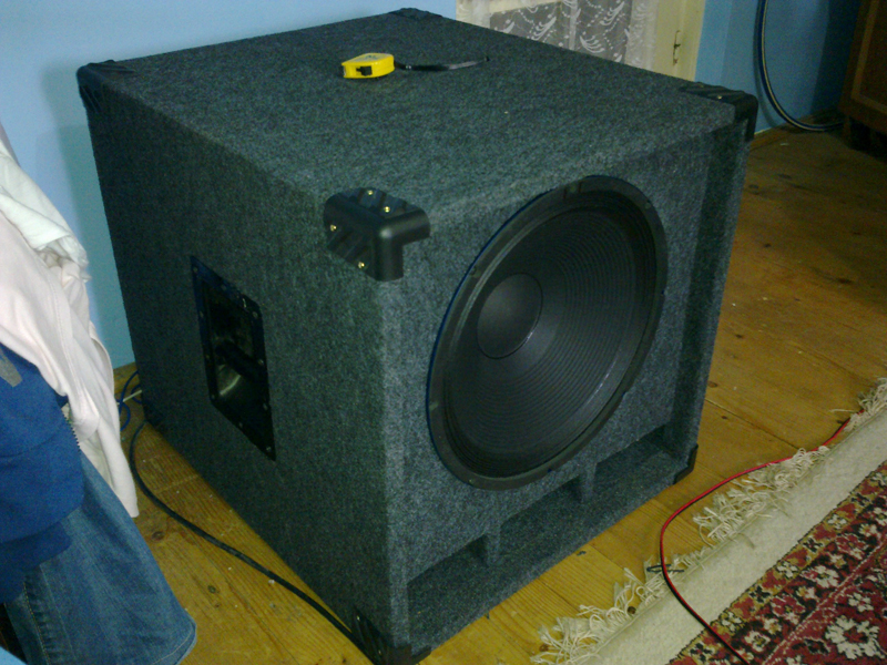

am facut subwooferul acela parca " Proiect Subwoofer Br pt hp15w o sa atasez o poza, si am materialul taiat pt proiectul acesta si de aia intrebam. ca sa stiu daca sa ma apuc de el sau nu. Mentionez ca nu sunt pt aplicatii mobile, bn odata pe an la o scoala pt sonorizare deschidere si inchidere, in rest acasa pt petreceri si alte alea. de aceea vreau 2 x 15', caci ma gandisem la un proiect cu un sg dif de 15' dar nu ma deranjeaza cu 2 pt ca dupa cum am spus nu le fol in aplicatii mobile, dar vreau neaparat de 15' nu de 12.

proiectul a fost testat in ultimii patru ani si functioneaza ok si cu difuoare mai ieftine gen HP-15W

2.Un subwoofer cu HP15W nu face fata la dual 15 cu 15pw4+D220Ti din punct de vedere al presiunii sonore,luand ca si reper puterea RMS atat in satelit cat si in subwoofer.
3.Pentru un sunet echilibrat subwooferele trebuie sa fie capabile de SPL cu cca +3-6 dB in fata satelitiilor,adaptand volumul bassului in functie de programul muzica(0dB,+2dB,+3dB etc) si locul unde se desfasoara sonorizarea.
4.Pentru un sistem mai echilibrat dpdv al raportului subwoofer-satelit ai iesi mai castigat daca ai mai adauga inca un subwoofer cu HP15W si ai face 2 sateliti cu E10-200S+PHT408(de exemplu).

1. Am inceput constructia acestui fr dual 15 + hm 2525
2. Voi folosi 15PW4 si D202Ti
3. Am si eu nevoie de o schema de filtru corect pentru aceste difuzoare.Mentionez ca nu vreau un bass ca de subwoofer , dar nici sa lipseasca.Am pe cineva care va construi filtrul. A si inca ceva nu mai stiu pe unde auzisem ca pe woofere nu se pune filtru se pune doar pe driver... nu stiu cum este corect de aceea va cer ajutorul, si daca se pune inca o data va rog pentru o schema. Multumesc.
4. Daca pun burete(nu din acela cofrat) caci melana sau vatelina sintetica nu am gasit, are ceva? Si inca ceva trebuie sa pun peste tot in interiorul incintei fara zona unde sunt porturile sau cum ... need help please!!
5. La cat trebuie acordata aceasta incinta?
Va multumesc anticipat !
