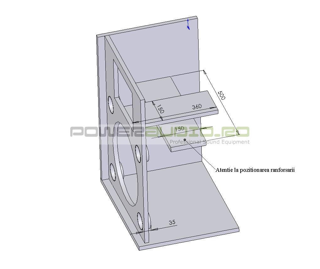

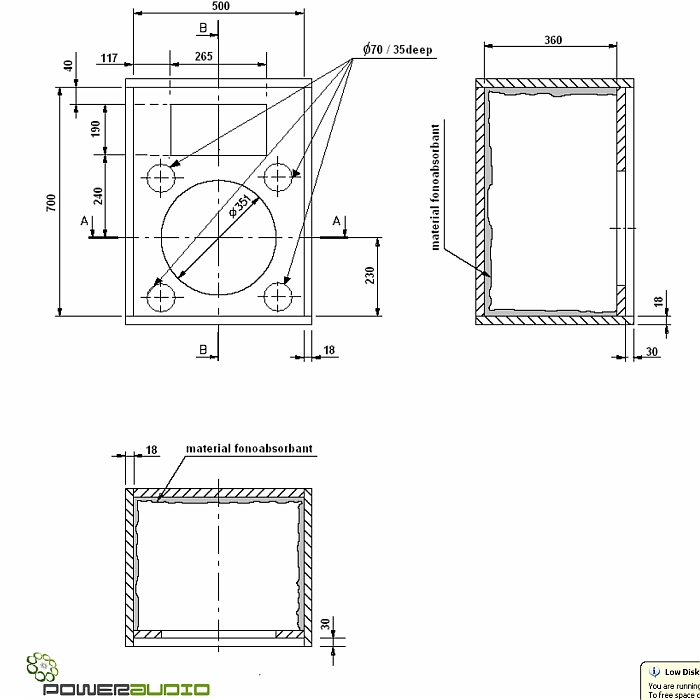

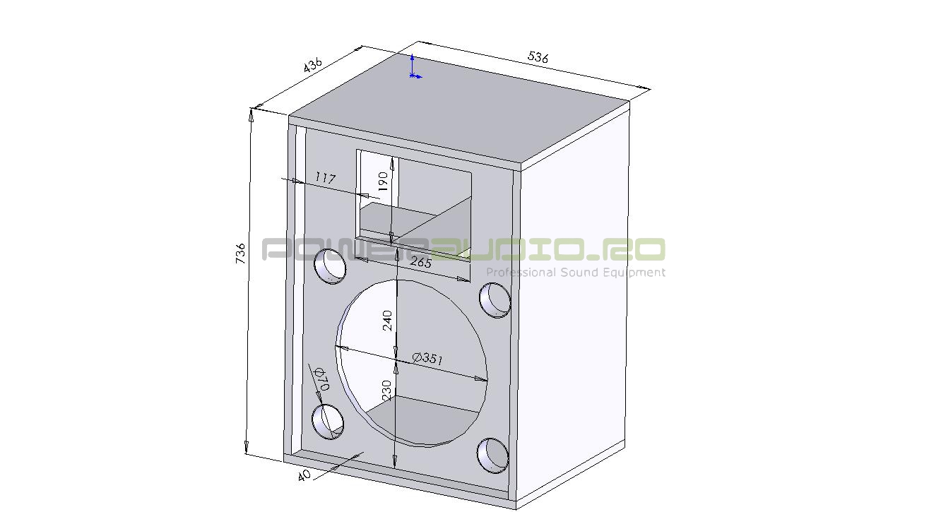

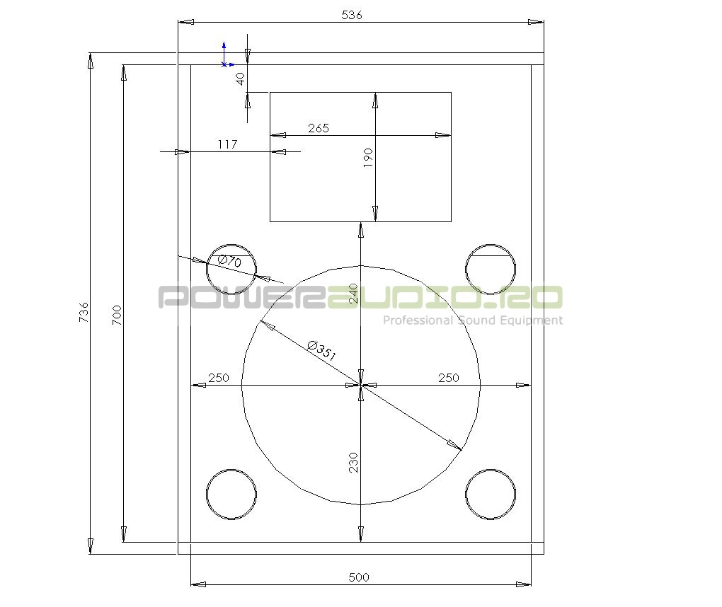

MesajScris: Joi Oct 07, 2010 1:54 pm
Material folosit 18 mm
1.jpg [ 93.85 KiB | Vizualizat de 19087 ori ]
Comentariu fişier: ansamblu
2.jpg [ 144.38 KiB | Vizualizat de 19087 ori ]
Comentariu fişier: detalii interioare
3.jpg [ 139.97 KiB | Vizualizat de 19087 ori ]
Comentariu fişier: vedere frontala
4.jpg [ 120.21 KiB | Vizualizat de 19087 ori ]

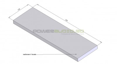

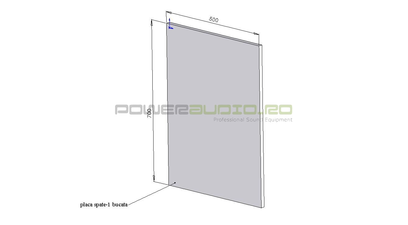

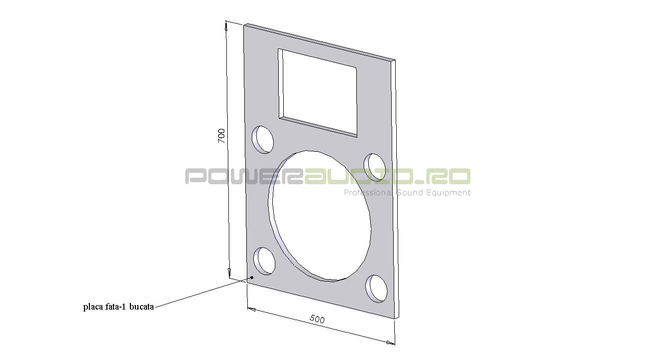

Material 18 mm

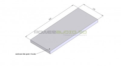

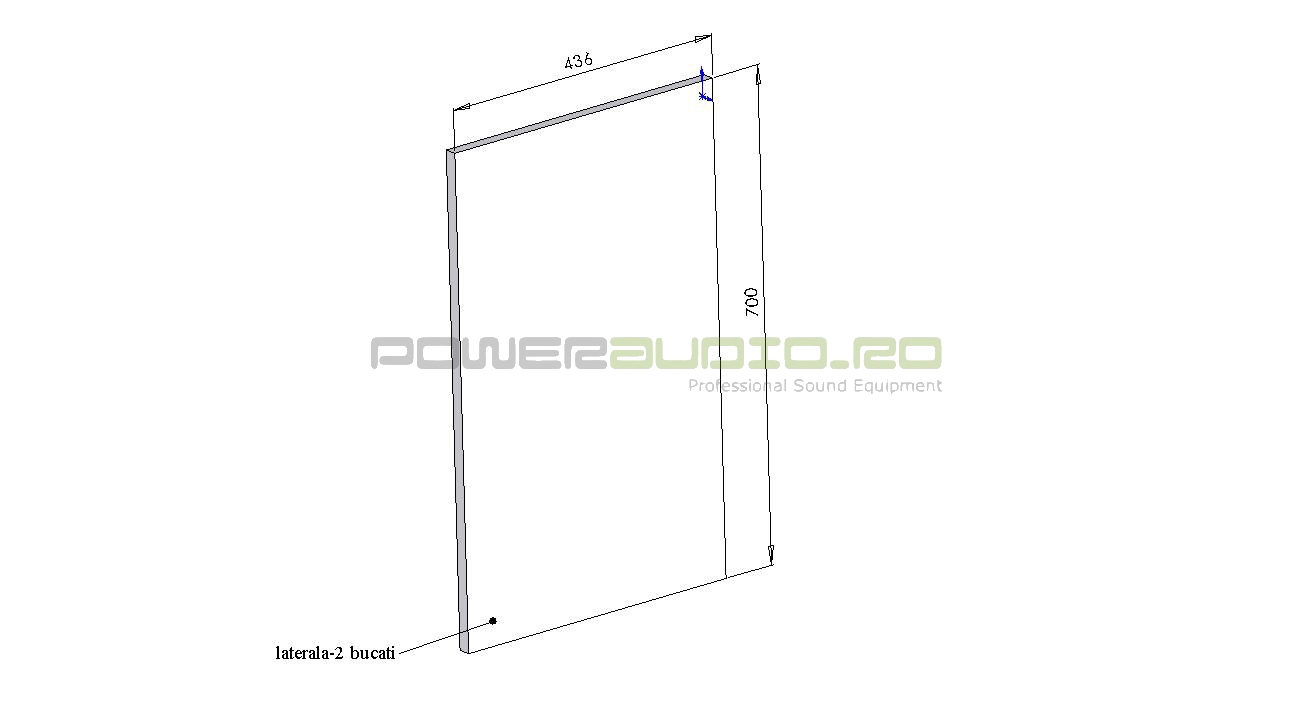

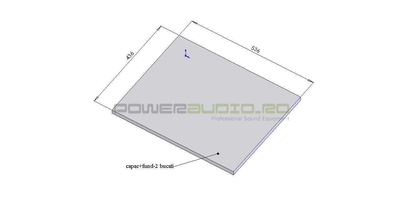

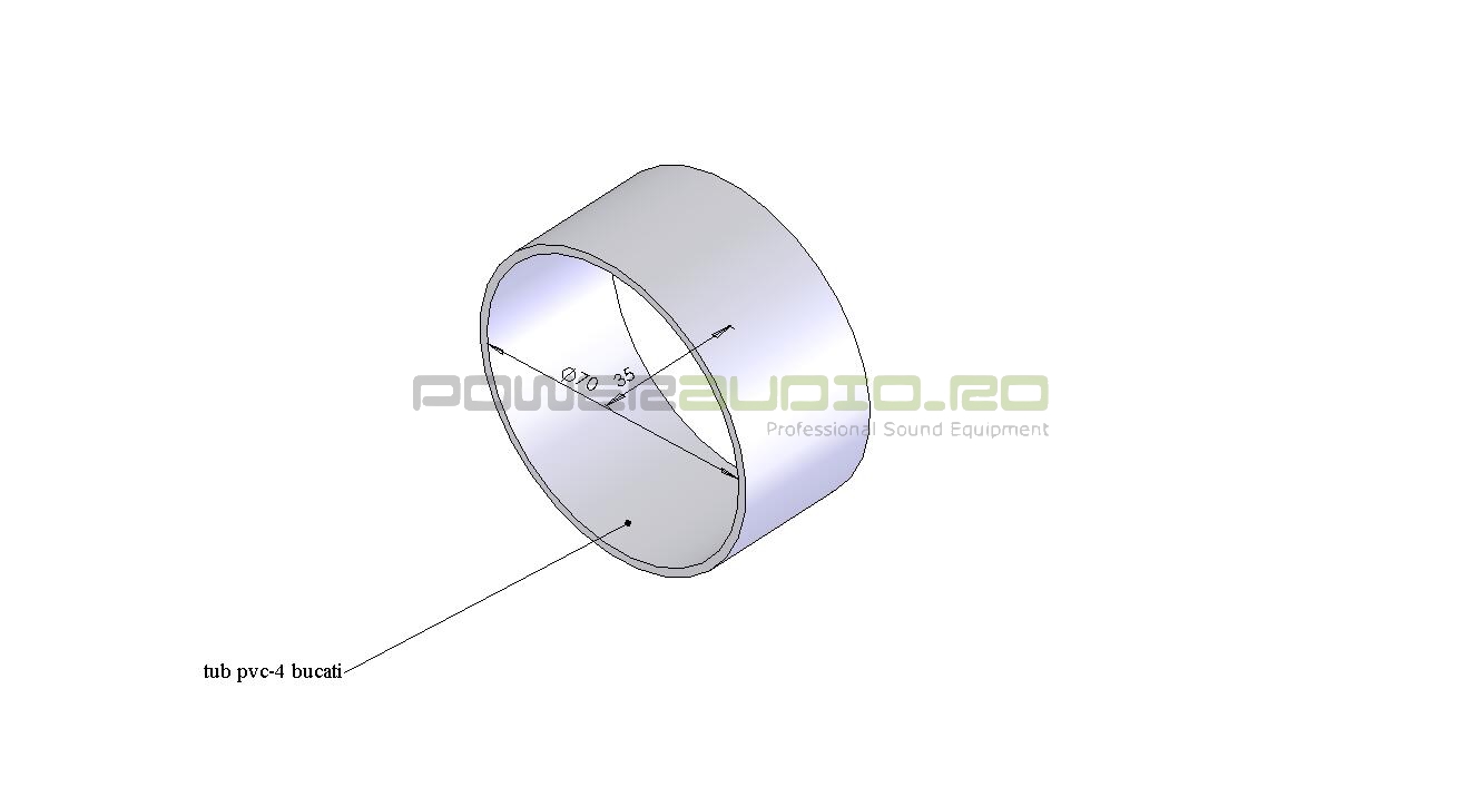

Cutlist:
placa fata.jpg [ 92.17 KiB | Vizualizat de 19087 ori ]
capac+fund.jpg [ 83.91 KiB | Vizualizat de 19087 ori ]
laterala.jpg [ 64.34 KiB | Vizualizat de 19087 ori ]
placa spate.jpg [ 63.92 KiB | Vizualizat de 19087 ori ]
ranforsare fata spate.jpg [ 95.85 KiB | Vizualizat de 19087 ori ]
ranforsare.jpg [ 105.47 KiB | Vizualizat de 19087 ori ]
tub pvc.jpg [ 79.36 KiB | Vizualizat de 19087 ori ]

Buna, vreau sa ma apuc sa îmi fac doua incinte ca acestea, deoarece sunt mai ușor de făcut decât cele trapezoidale,vreau sa folosesc următoarele difuzoare: Beyma 15MI100, Beyma CD1014FE, Hornul Beyma TD365,va rog frumos dacă vreti,sa îmi spuneți dacă trebuie să modific lungimea posturilor, va multumesc
 Subiectul mesajului: Re: Proiect fullrange cu WN15 + BMD750+PH2723
MesajScris: Joi Aug 10, 2017 12:32 pm
SD Groza scrie:
poti lasa porturile cum sunt
Driverul Beyma CD14Fe este in realitate un driver de 1" cu o adaptare si este prea slab pentru aceasta configuratie.
Recomand urmatoare modificare:
pui driverul P-audio SD63-BF - http://www.poweraudio.ro/driver_p-audio_SD-63BF?search=63bf
acest driver are bobina de 2.5" , mult mai mare decat cei 1.7 inch (beyma) si are calota de titan , nu de folie de plastic ca si la acel model de driver din seria low cost de la Beyma
Ca si horn poti pune de la P-audio, in functie de dispersia dorita:
SC-1464 - http://www.poweraudio.ro/horn_P-audio_SC-1464
SC-1496 - http://www.poweraudio.ro/horn_P-audio_SC-1496
hornurile astea sunt mai bune, suna mai bine si sunt mai ieftine decat acea varianta de la Beyma.
si ramai cat de cat in bugetul alocat ;)
