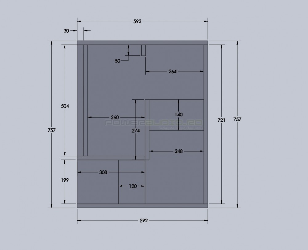

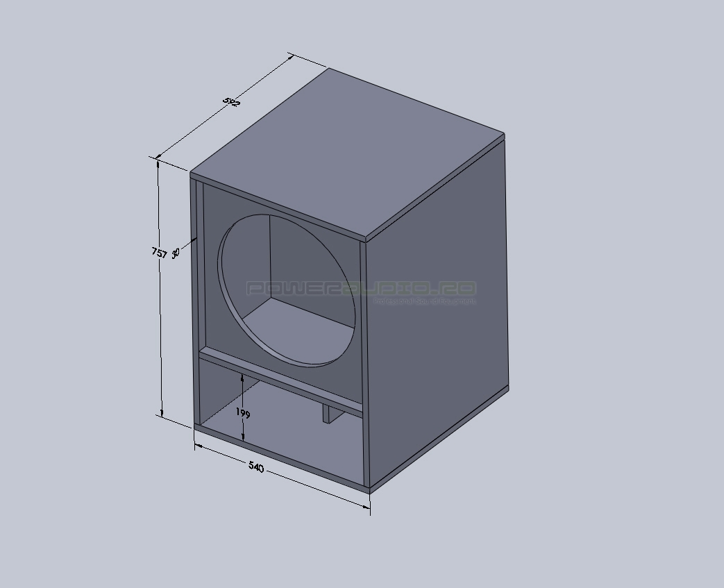

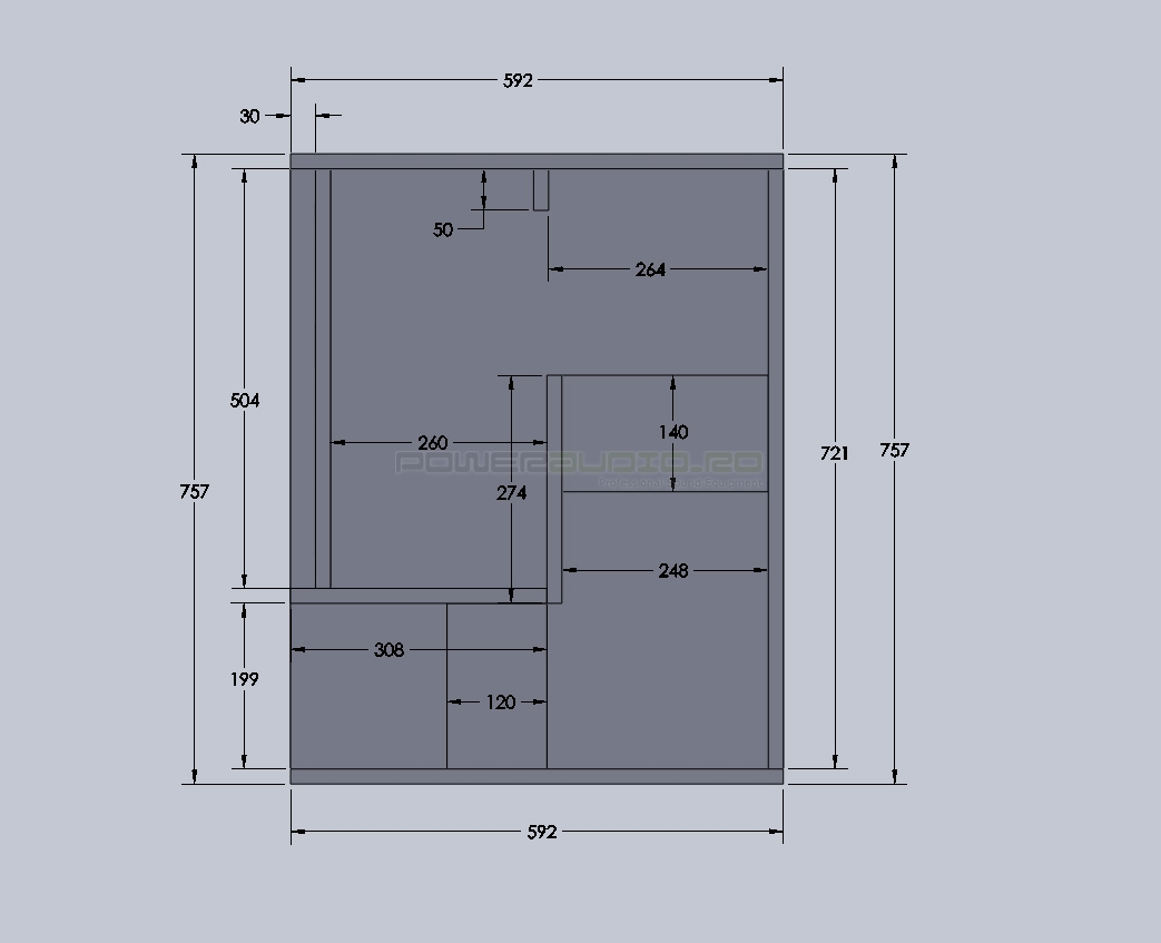

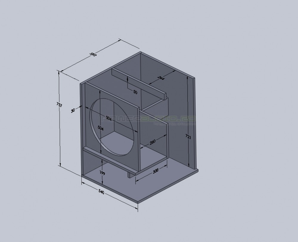

Material folosit 18 mm.Proiectul este facut de Marc.O pentru RCF LF18G401.
mtl-46%5B1%5D.pdf [332.11 KiB]
Descărcat de 677 ori
MTL 46-ansamblu.jpg [ 99.96 KiB | Vizualizat de 19640 ori ]
MTL 46-detalii interioare 1.jpg [ 117.15 KiB | Vizualizat de 19640 ori ]
MTL 46-detalii interioare 2.jpg [ 90.12 KiB | Vizualizat de 19640 ori ]

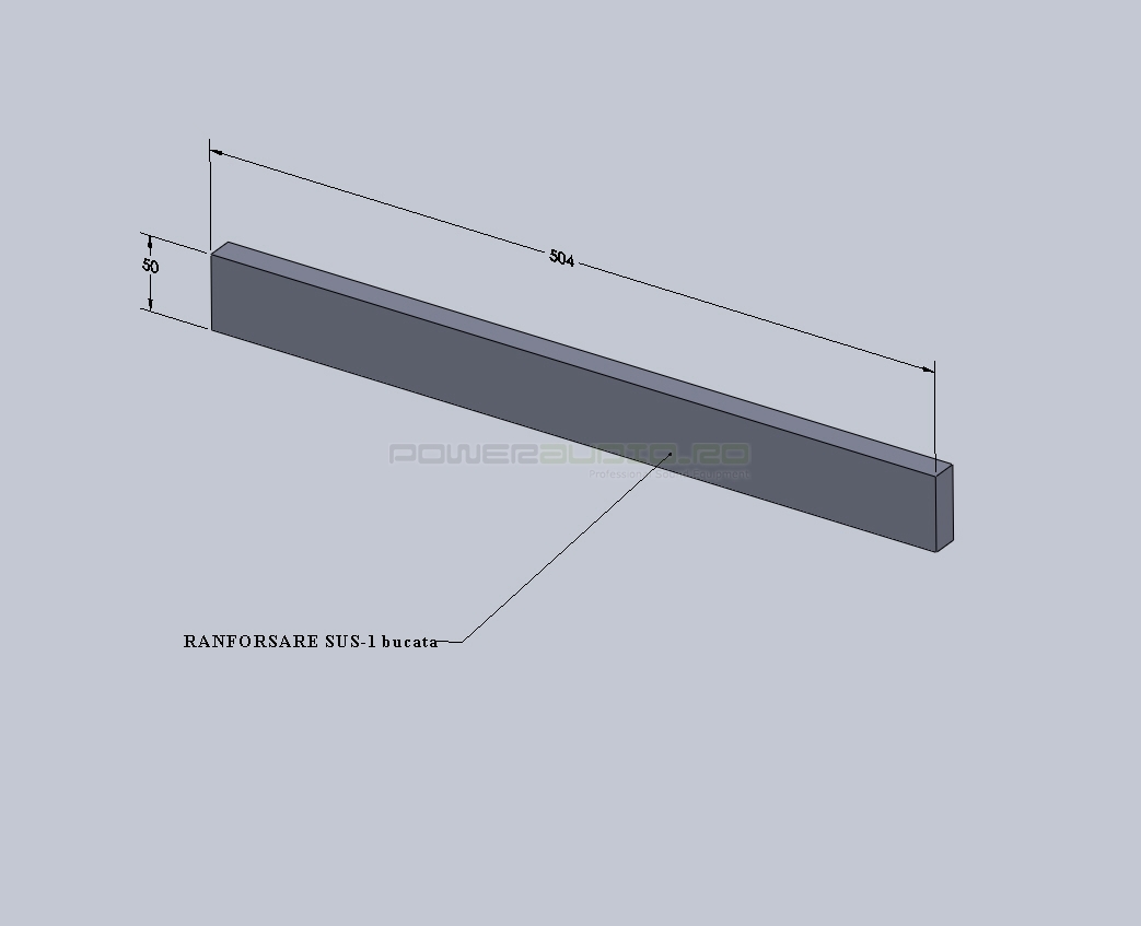

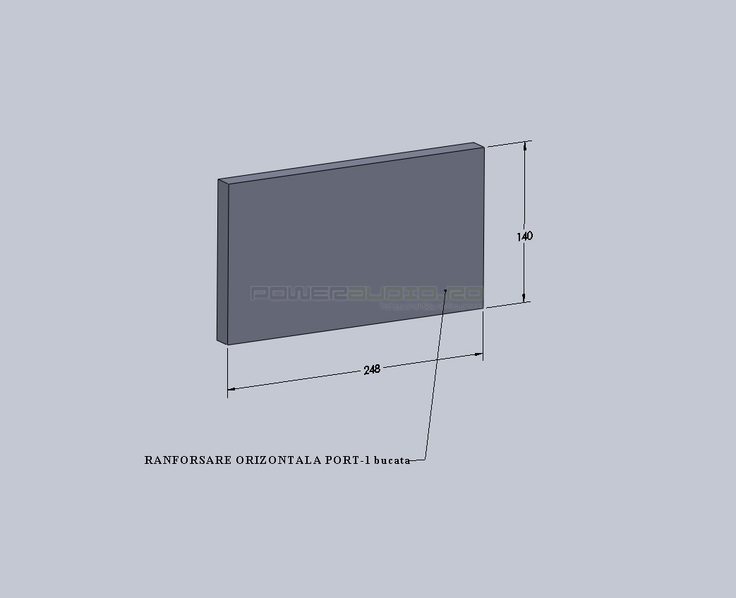

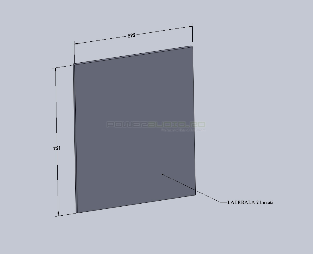

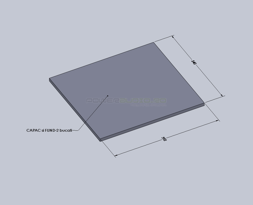

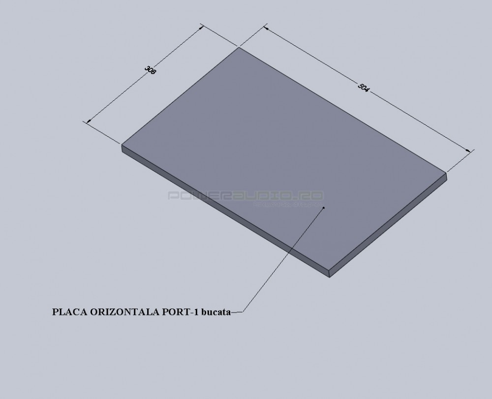

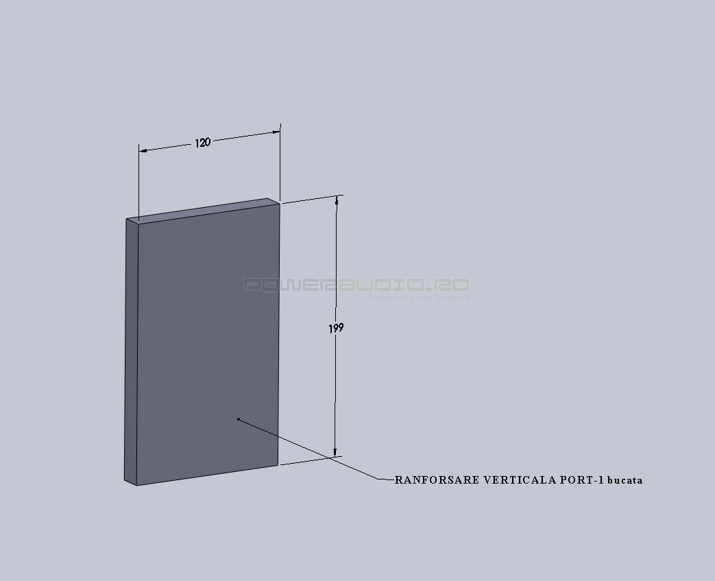

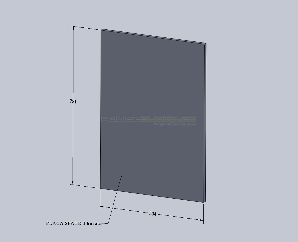

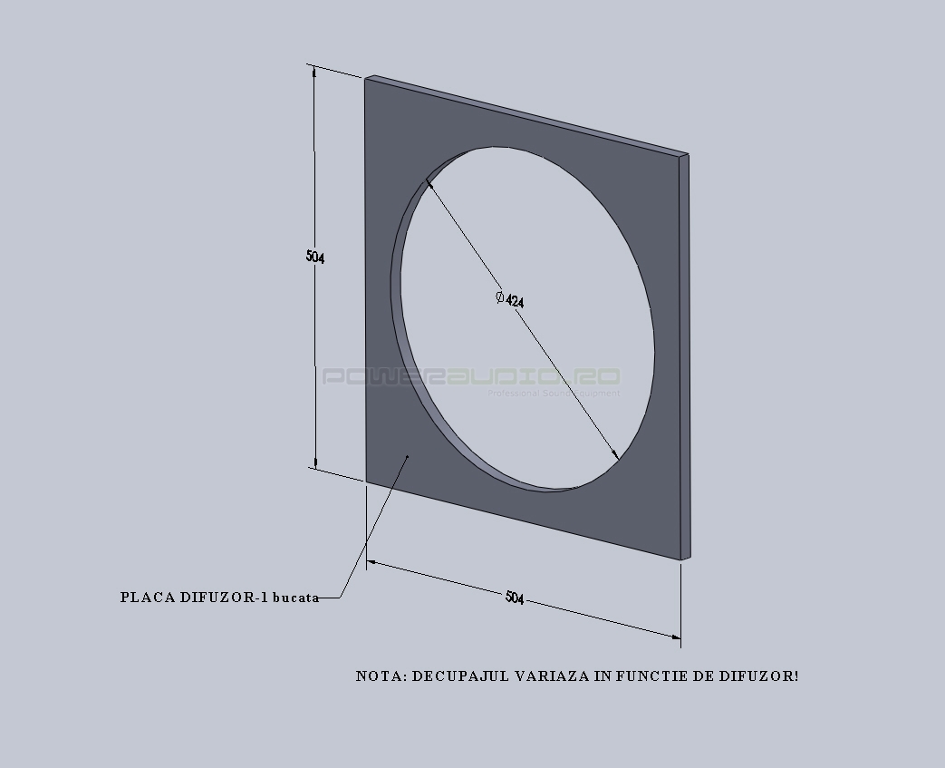

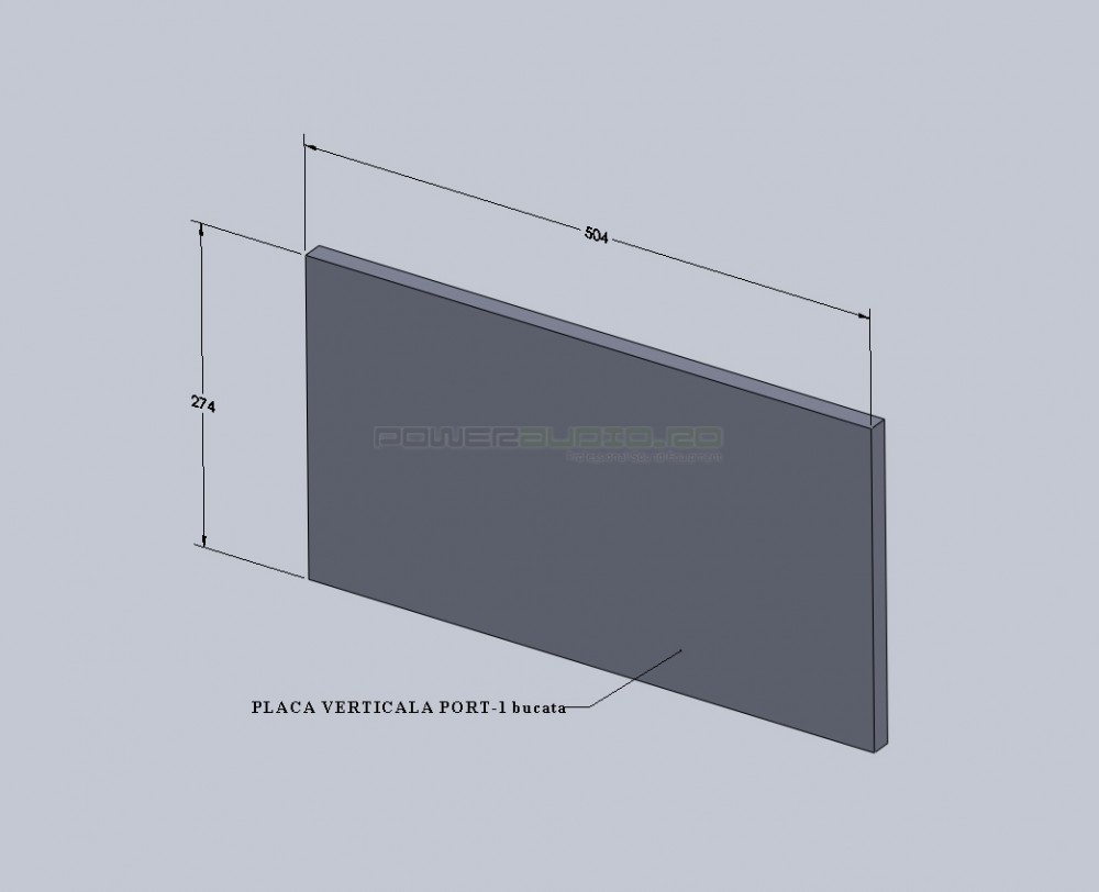

CUTLIST:
MTL 46-placa difuzor.jpg [ 92.65 KiB | Vizualizat de 19640 ori ]
MTL 46-capac+fund.jpg [ 75.77 KiB | Vizualizat de 19640 ori ]
MTL 46-laterala.jpg [ 56.46 KiB | Vizualizat de 19640 ori ]
MTL 46-placa spate.jpg [ 56.82 KiB | Vizualizat de 19640 ori ]
MTL 46-placa orizontala port.jpg [ 92.77 KiB | Vizualizat de 19640 ori ]
MTL 46-placa verticala port.jpg [ 70.55 KiB | Vizualizat de 19640 ori ]
MTL 46-ranforsare orizontala port.jpg [ 59.99 KiB | Vizualizat de 19640 ori ]
MTL 46-ranforsare verticala port.jpg [ 57.62 KiB | Vizualizat de 19640 ori ]
MTL 46-ranforsare sus.jpg [ 70.65 KiB | Vizualizat de 19640 ori ]

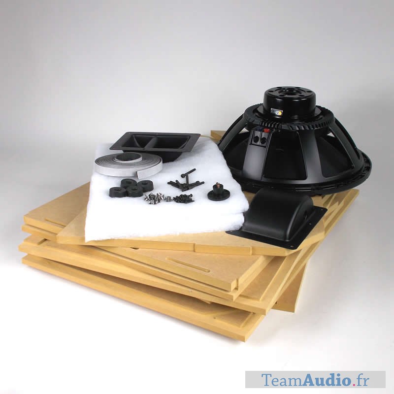

Exista mai multe variante..
Vezi kitul de la Rcf , cum este recomandat..
Varianta cel mai bun este : Sa faci niste teste in diferite conditii.. indoor/outdoor , daca ai posibilitate..si lasa asa 2-3 zi , asculti ceva muzica la un volum moderat ! Si dupa aia vezi rezultatul final , care varianta e mai ok..
k-esw1018-n401.jpg [ 57 KiB | Vizualizat de 18921 ori ]
 Subiectul mesajului: Re: Proiect subwoofer MTL-46
MesajScris: Sâm Apr 30, 2016 11:20 am
Treaba cu fonoabsorbantul este mai complexa putin.
Pede-o parte avem anularea undelor stationare , pe cealalta parte avem atenuare cauzata de fonoabsorbant. Intotdeauna trebuie sa cautam un echilibru intre cele doua.
Eu recomand in general cantitatea minima de fonoabsorbant pentru a obtine eliminarea undelor stationare pe cat posibil, insa fara a afecta foarte mult sensibilitatea boxei.
Sunt cazuri in care mai mult fonoabsorbant mai liniarizeaza si raspunsul boxei.
"Trial and error" consider ca este solutia cea mai buna. Punem si scoatem fonoabsorbant pana obtinem rezultatul dorit.
