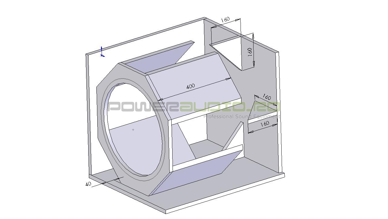

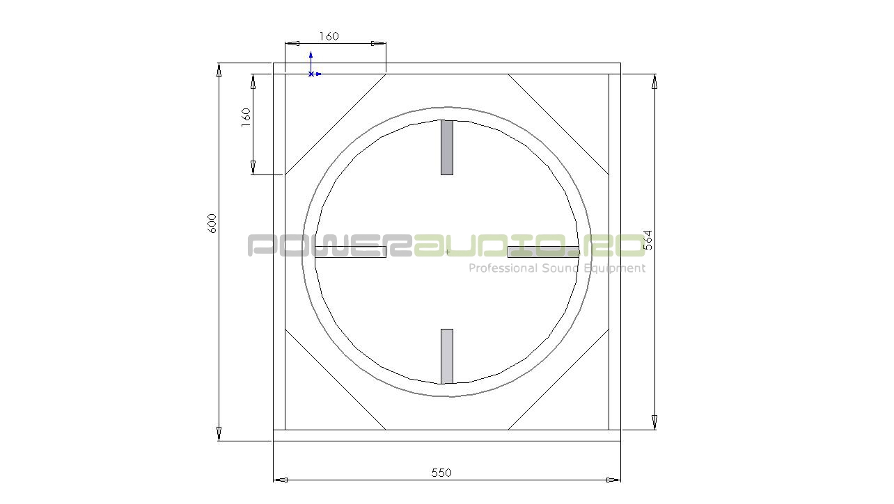

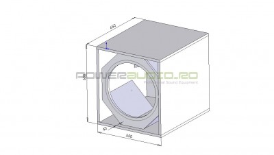

Material folosit 18 mm.
ansamblu.jpg [ 122.01 KiB | Vizualizat de 54984 ori ]
detalii interioare.jpg [ 174.23 KiB | Vizualizat de 54984 ori ]
vedere frontala.jpg [ 101.58 KiB | Vizualizat de 54984 ori ]
 Subiectul mesajului: Re: Proiect subwoofer BR portabil pentru E18ELF
MesajScris: Dum Noi 28, 2010 11:32 pm

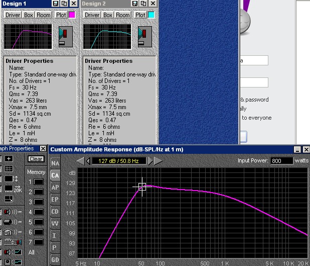

Acest proiect este optimizat pentru aplicatii portabile ce utilizeaza difuzorul P-audio E18-ELF
este o incinta compacta cu performante foarte bune in zona de joase si care se preteaza pentru aplicatii de Dj mobil sau sonorizari uzuale.
Acest difuzor poate fi achizitionat din magazinul nostru virtual accesand acest link:
http://www.poweraudio.ro/?p=productsMore& ... me=e18-elf
graficul de raspuns este atasat mai jos
graph e18elf mid.jpg [ 126.14 KiB | Vizualizat de 54981 ori ]

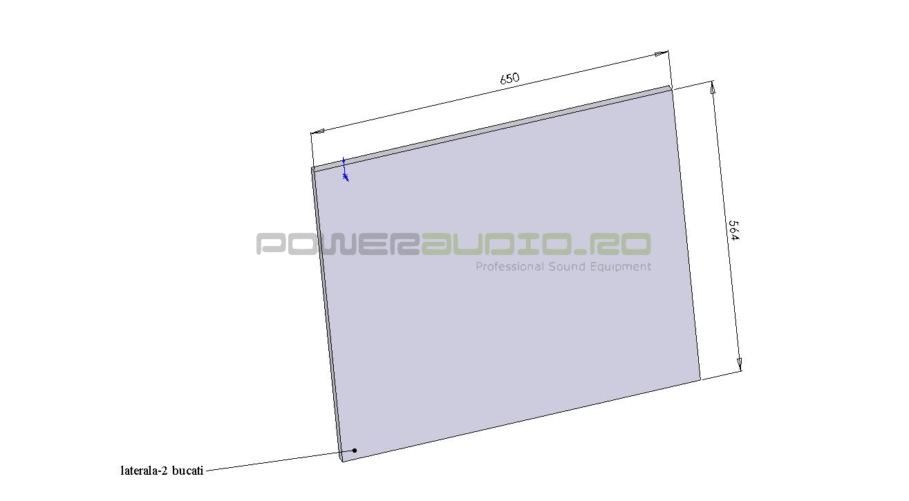

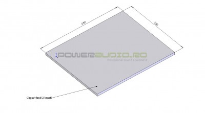

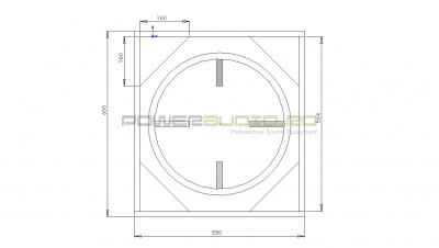

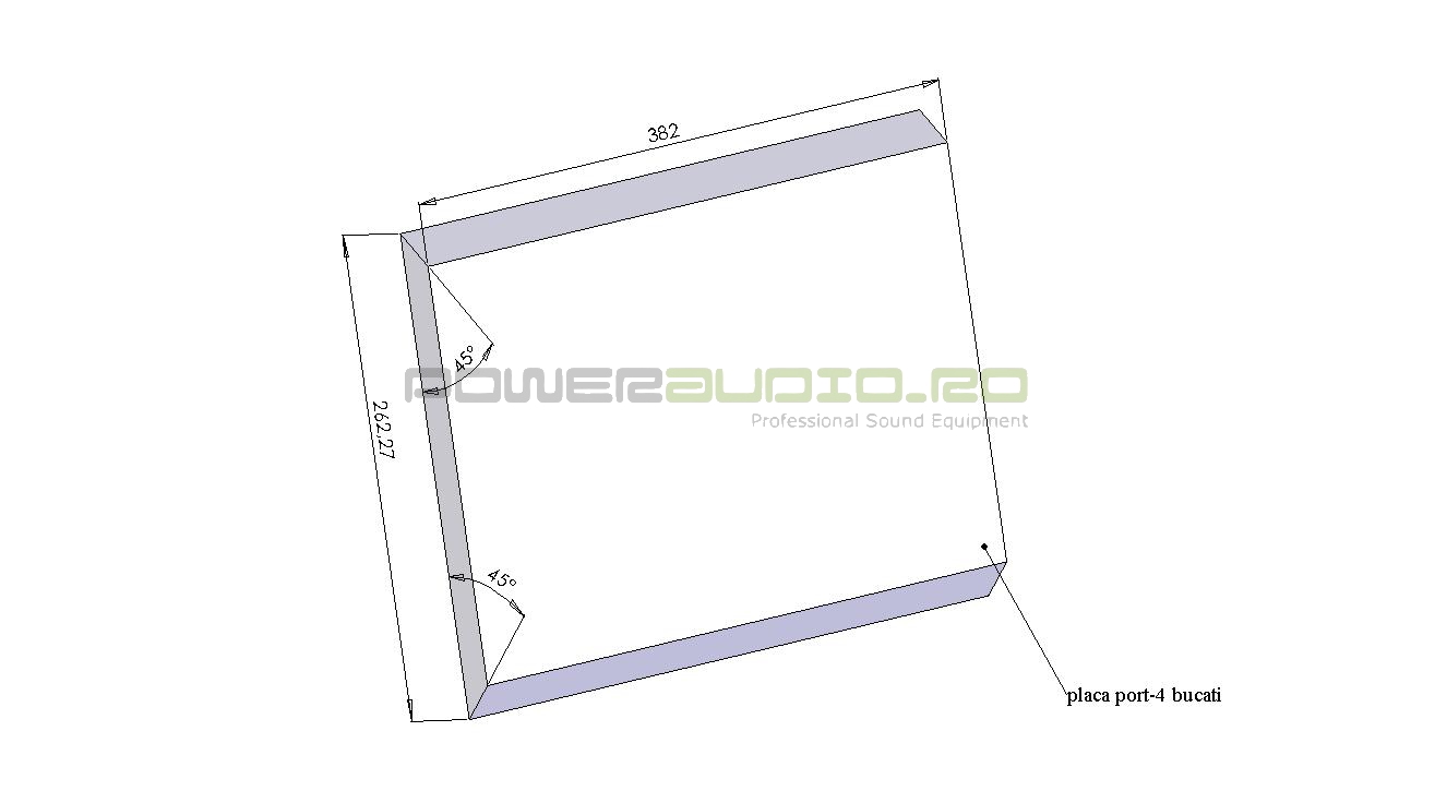

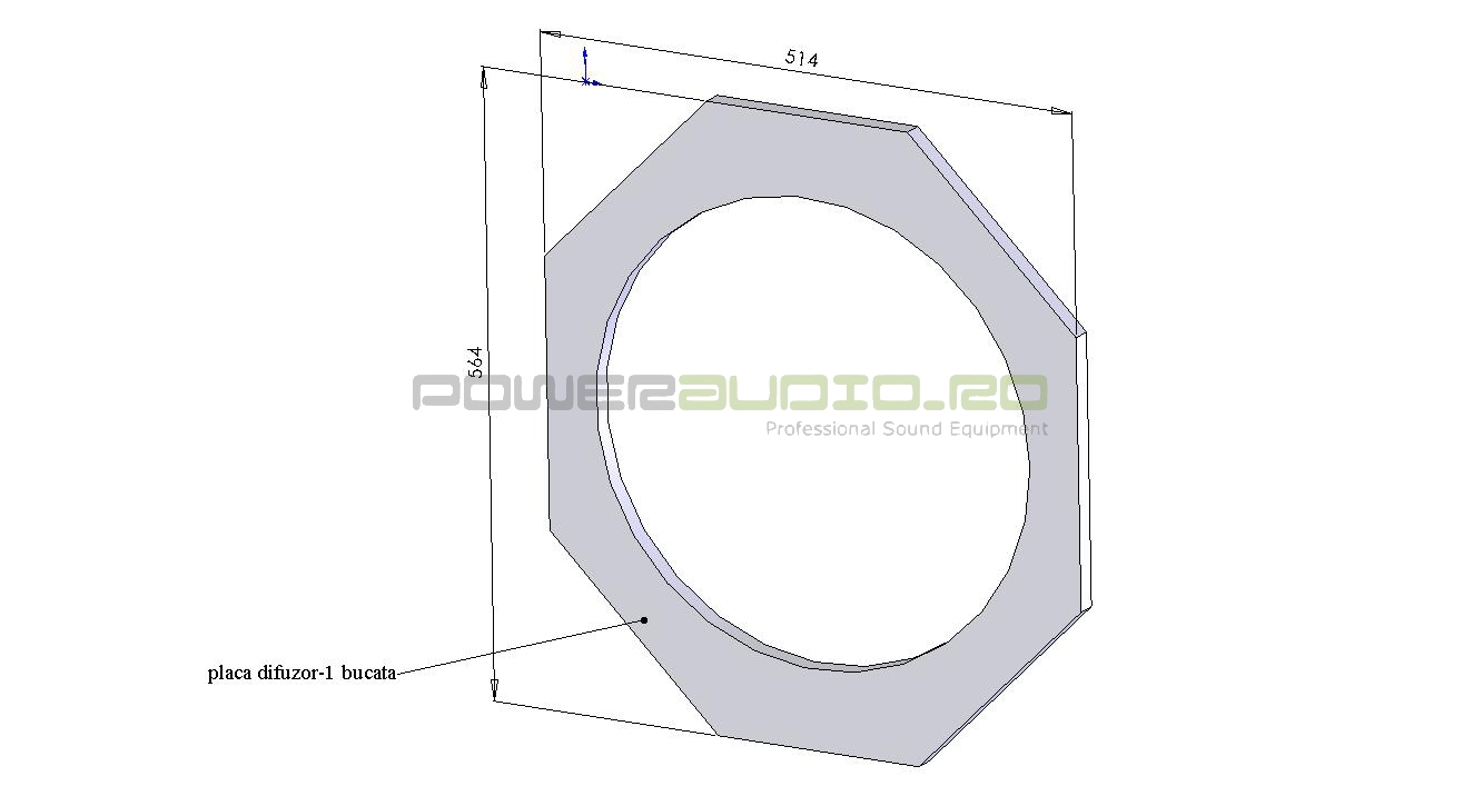

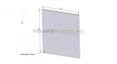

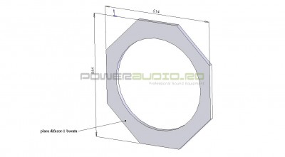

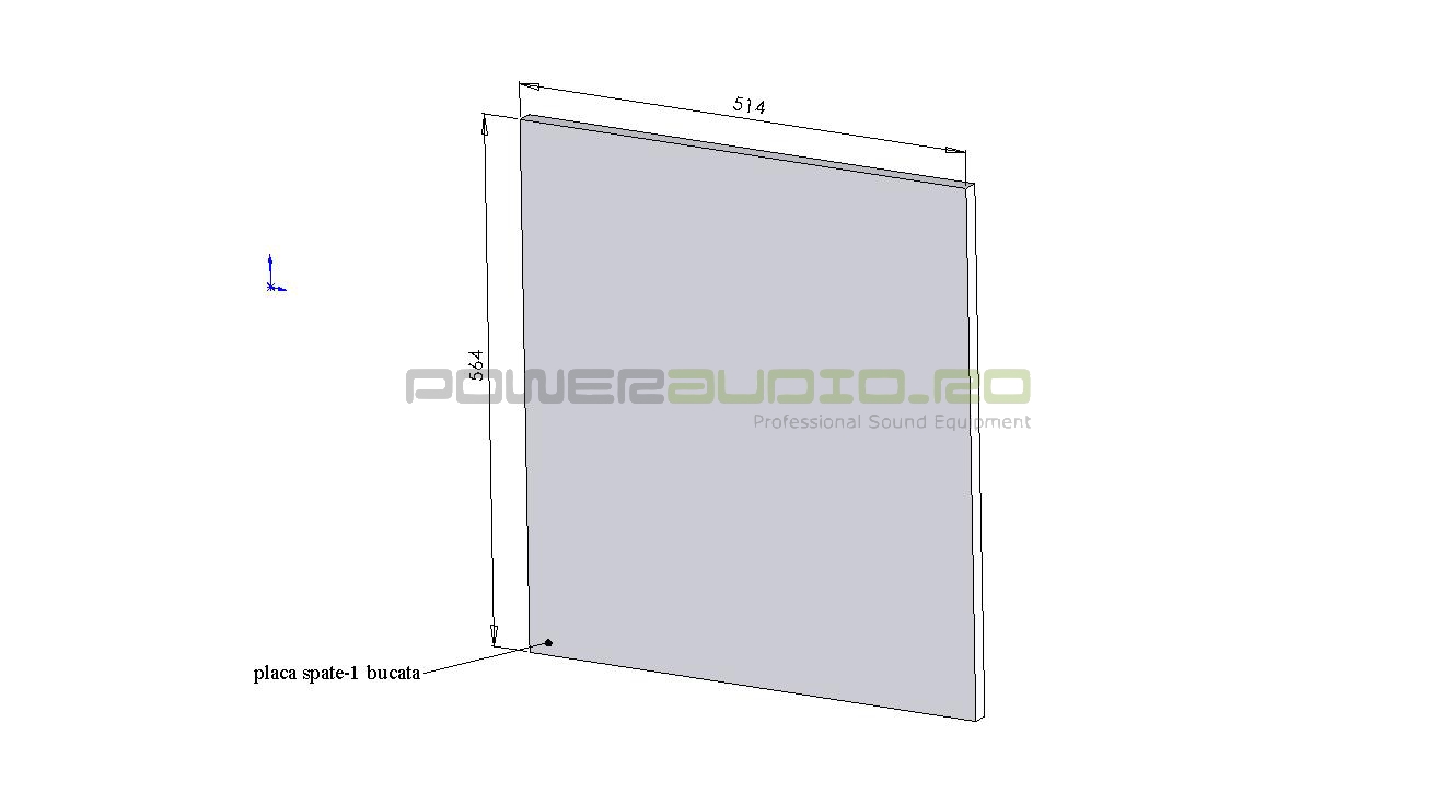

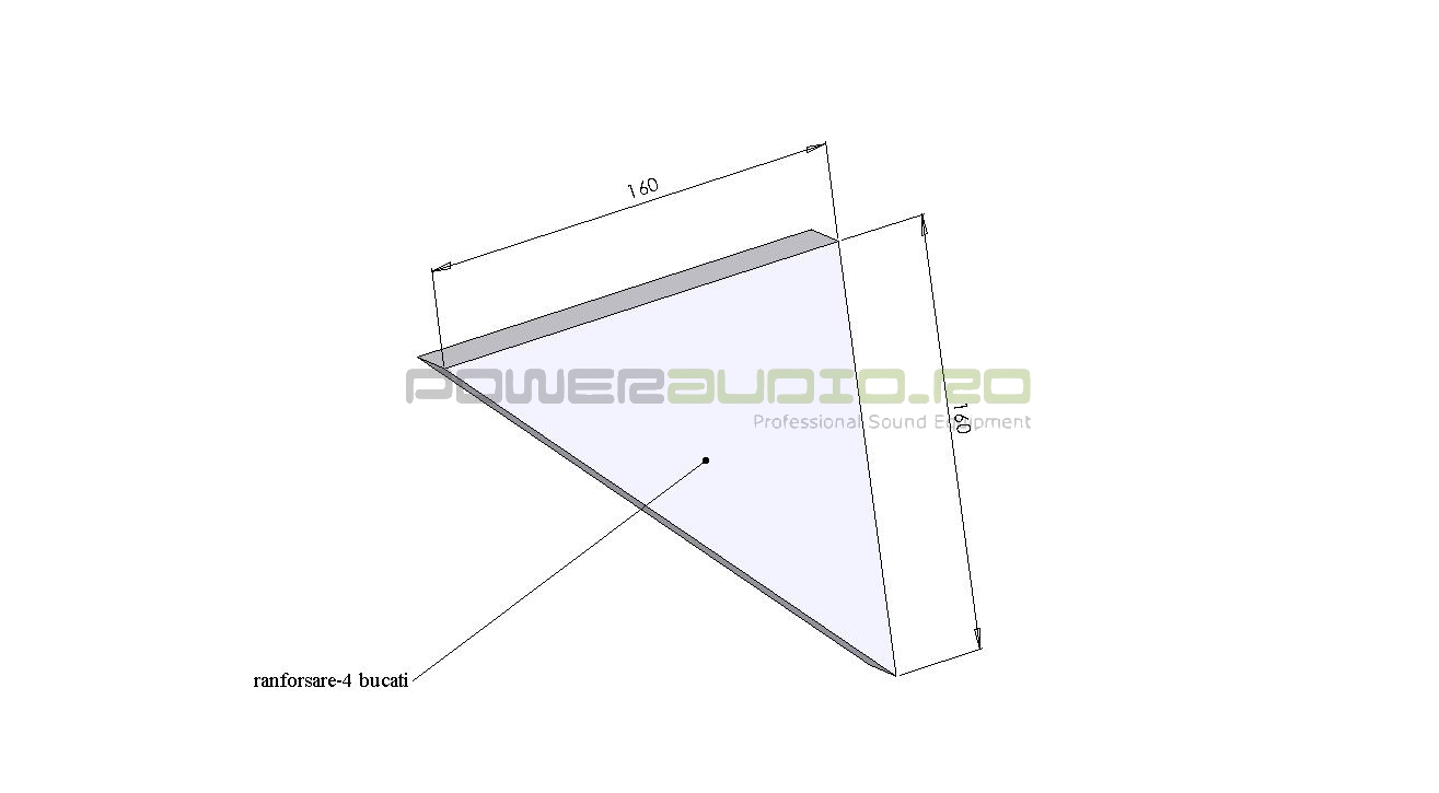

Material 18 mm
Cutlist:
placa difuzor.jpg [ 106.79 KiB | Vizualizat de 54886 ori ]
capac+fund-2 bucati.jpg [ 101.79 KiB | Vizualizat de 54886 ori ]
laterala.jpg [ 79.99 KiB | Vizualizat de 54886 ori ]
placa spate.jpg [ 66.61 KiB | Vizualizat de 54886 ori ]
placa port.jpg [ 100.13 KiB | Vizualizat de 54886 ori ]
ranforsare.jpg [ 81.88 KiB | Vizualizat de 54886 ori ]
