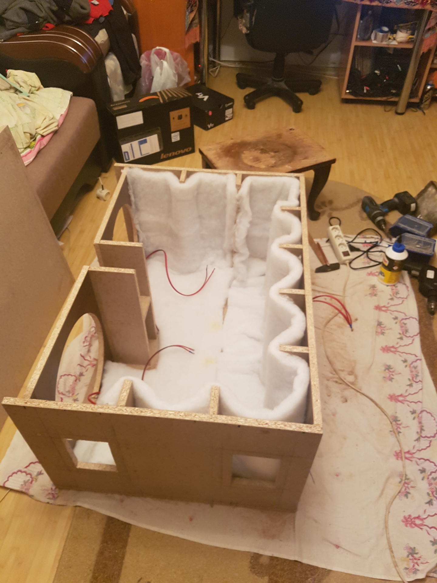

1. Unde se pune vatelina in aceasta incinta incat sa nu afecteze rezonanta?
2. Doua difuzoare legate in paralel necesita putere dubla pentru a ajunge la capacitatea lor maxima?
Difuzorul folosit in aceasta incinta este hp15w
 Subiectul mesajului: Re: Proiect subwoofer BR dual 15 inch
MesajScris: Dum Ian 07, 2018 8:02 pm
1 vatelina se pune pe spate , laterale si pe capacul de jos.

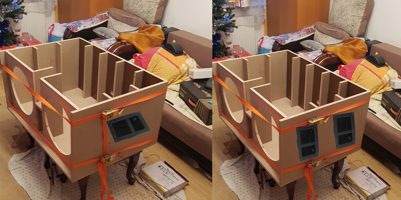

Buna ziua. Am un dubiu si apelez la experienta voastra. Care pozitionare a manerelor este mai eficienta si mai corecta? 2 manere plasate vertical sau unul singur orizontal? (mentionez ca pe "fundul" cutiei vor fii montate roti)
In varianta unui singur maner plasat orizontal, gaurile acestuia se suprapun perfect cu ranforsarile incintei.
Manerele nu sunt high end si nu garantez ca pot sustine lafel de mult ca unele bune.
handles.jpg [ 698.78 KiB | Vizualizat de 7685 ori ]
MesajScris: Mie Ian 17, 2018 10:55 am
as merge pe prima varianta
cand vei incerca sa treci prin tocuri de usi , vei avea probleme cu a doua amplasare, asta si faptul ca vor fi necesare 4 persoane

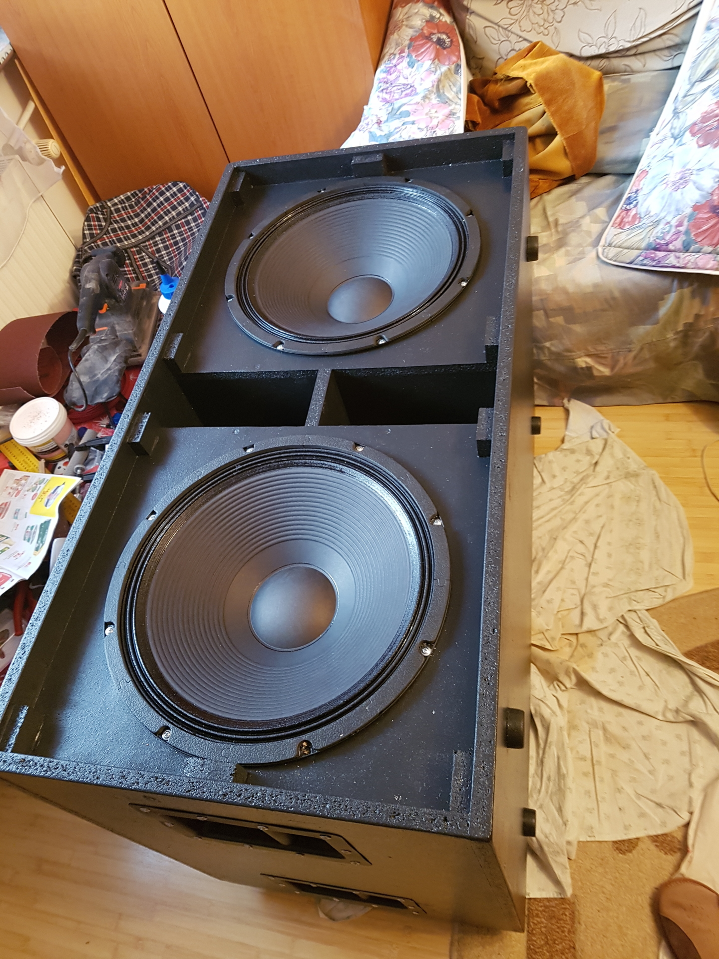

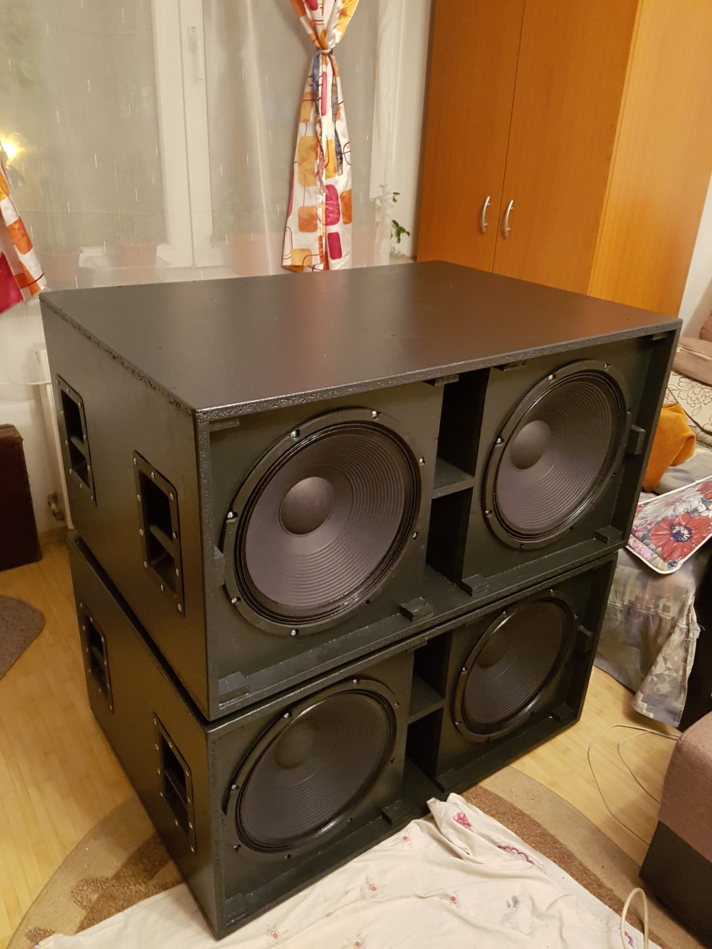

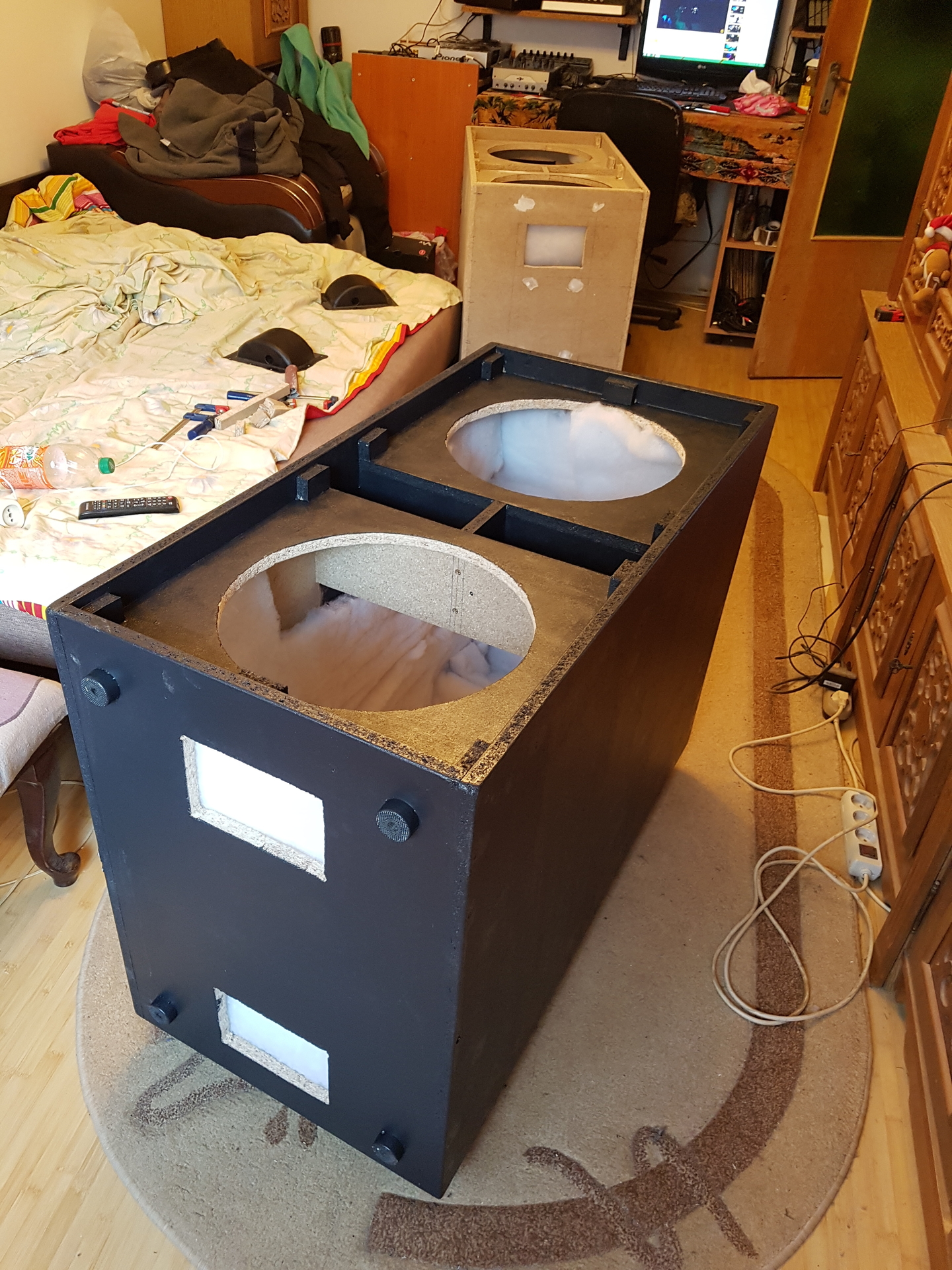

Mesaje: 51

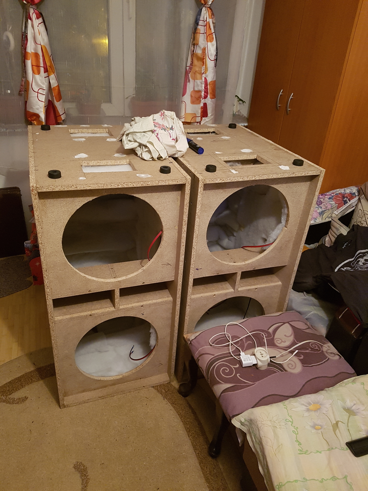

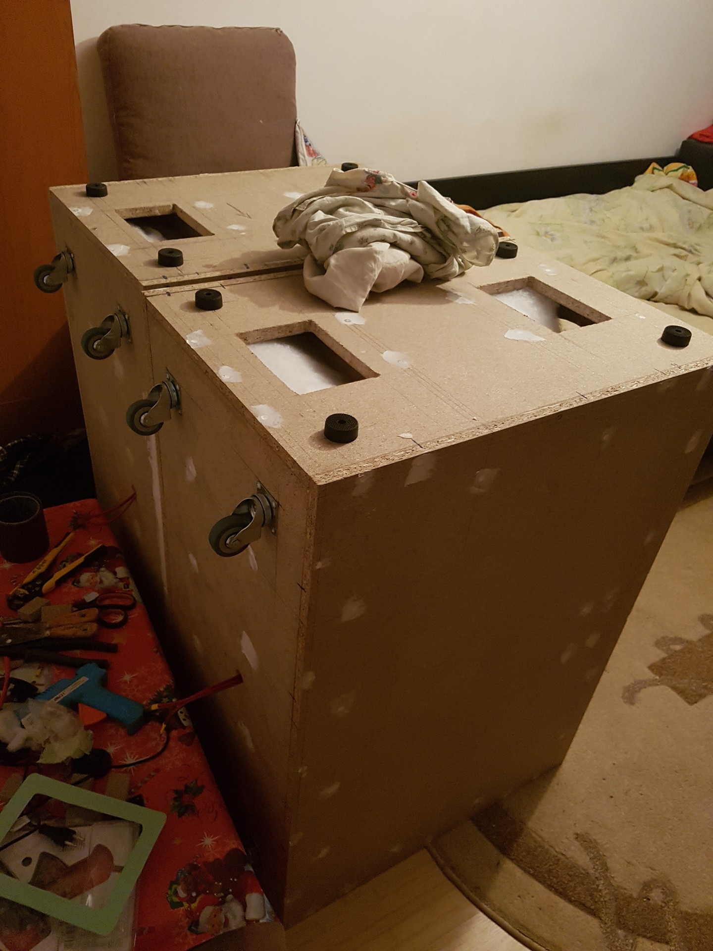

Salut. Acesta este primul meu proiect audio. Am facuta cateva poze din making off. Doar ce le-am testat cu un amplificator imprumutat (marca KAM parca), nu la puterea lor, ci in jur de 200 300w. Procesarea a fost facuta pe laptop, prin softul FL studio si o placa audio cu mai multe iesiri (fiecare iesire cu frecventa ei). Aceasta este o solutie temporara pana imi permit un amplificator decent si un crossover.
Astept comentarii, sugestii si sfaturi. (mai ales sfaturi pentru viitoarele topuri)
Ce remarci am de facut:
- vopseaua nu este una profi pentru incinte, ci vopsea pe baza de apa data in 2 straturi.
- manerele si piciorusele sunt chinezarii din spatele blocului
- difuzoarele sunt prinse direct cu holsuruburi, nu cu piulita cu ghiara, cum este indicat (sper sa nu fie nevoie sa le desfac vreodata)
- difuzoarele folosite: hp15w legate in paralel
- urmeaza grila, pe care o am, dar flexul in apartament imi da palpitatii
MesajScris: Dum Ian 28, 2018 12:05 am
Au iesit foarte frumoase.
Recomand pe viitor sa rotunjesti toate muchiile si sa le chituiesti ;)
Felicitari !

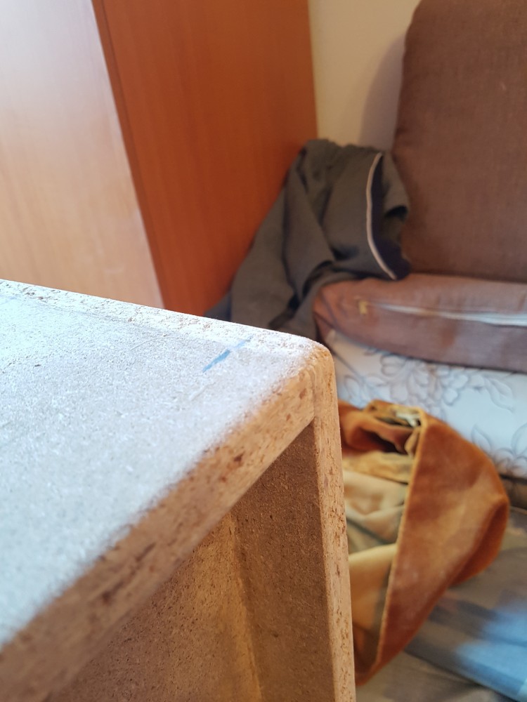

Le-am rotunjit putin dar cu smirghel. Am freza dar mi-a fost frica sa o bag pe muchii. (La cercurile difuzoarelot m-am deacurcat cat de cat) Acum imi pare rau ca nu am chituit sectiunea palului. Se vede diferenta de textura desi am insistat cu multa vopsea.

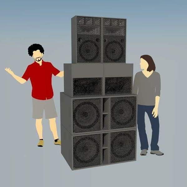

Legat de tot soundsystem, as dori niste sfaturi in privinta lui. Ce topuri as putea face (insist sa fie incinte la 90 de grade) deoarece nu am imcredere in skil-ul meu de tamplar si taieturi precise la unghi. Iar intre topuri si cei doi basi sa am 2 hornuri mici de 12 inch (mth, cubo, tham) pentru kick bass. In zona 80-150hz (stiu ca hd15 e indicat insa placa aceea curbata imi taie din entuziasm)
Precizez ca imaginea este cu titlu de prezentare
FB_IMG_1517093252677.jpg [ 32.2 KiB | Vizualizat de 7605 ori ]
MesajScris: Dum Ian 28, 2018 12:55 am
exista proiecte mai vechi pe forum care sunt la 90 de grade si sunt usor de executat. Intra la sectiunea de proiecte de fullrange si sateliti insa nu la sectiunea de proiecte 3D ;)
