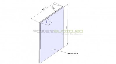

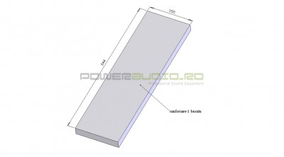

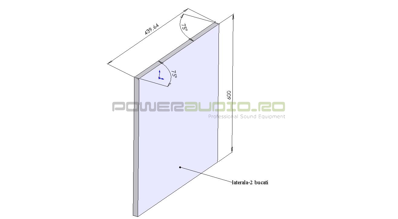

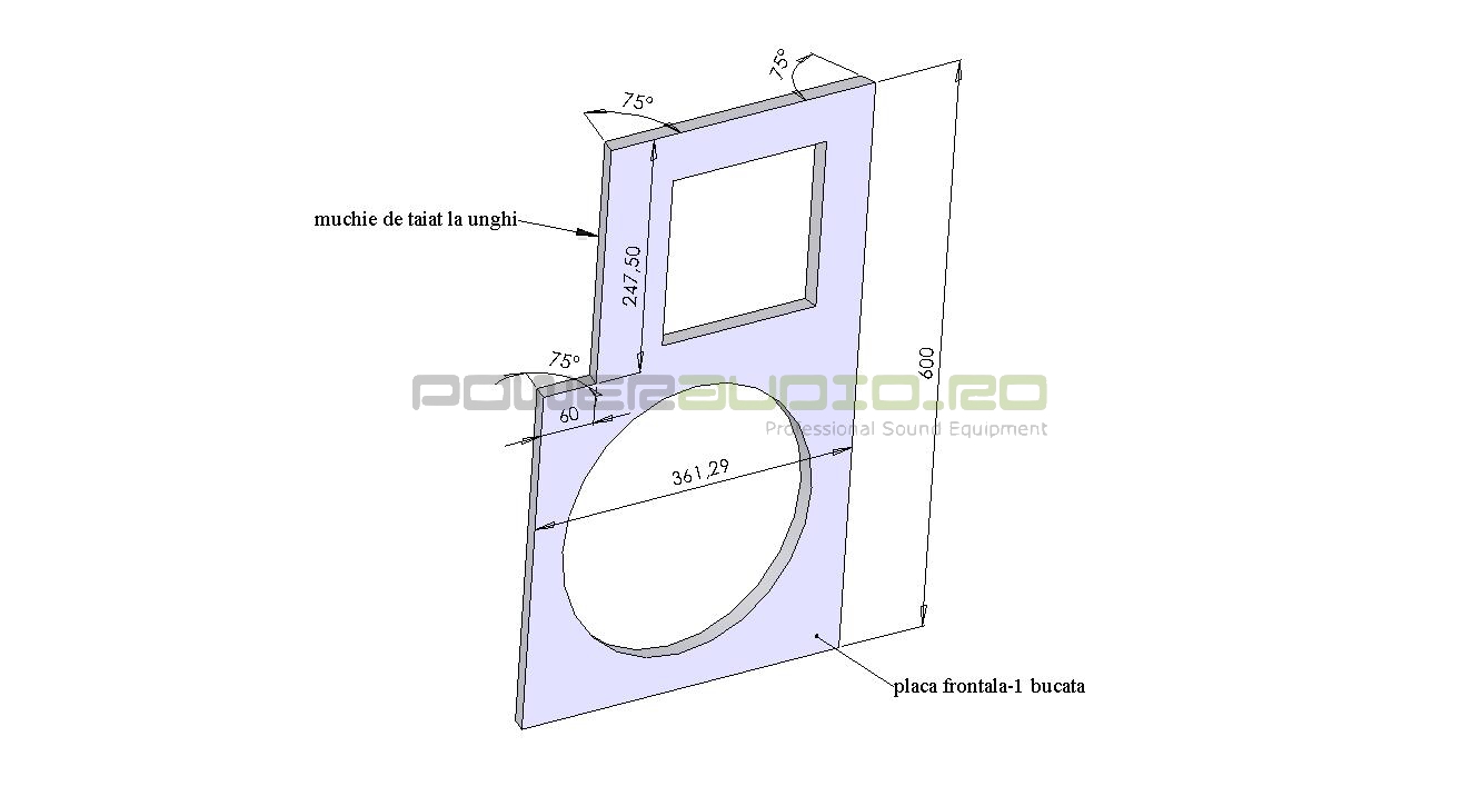

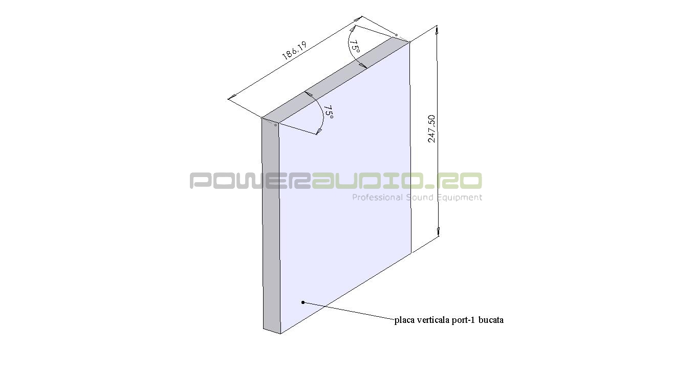

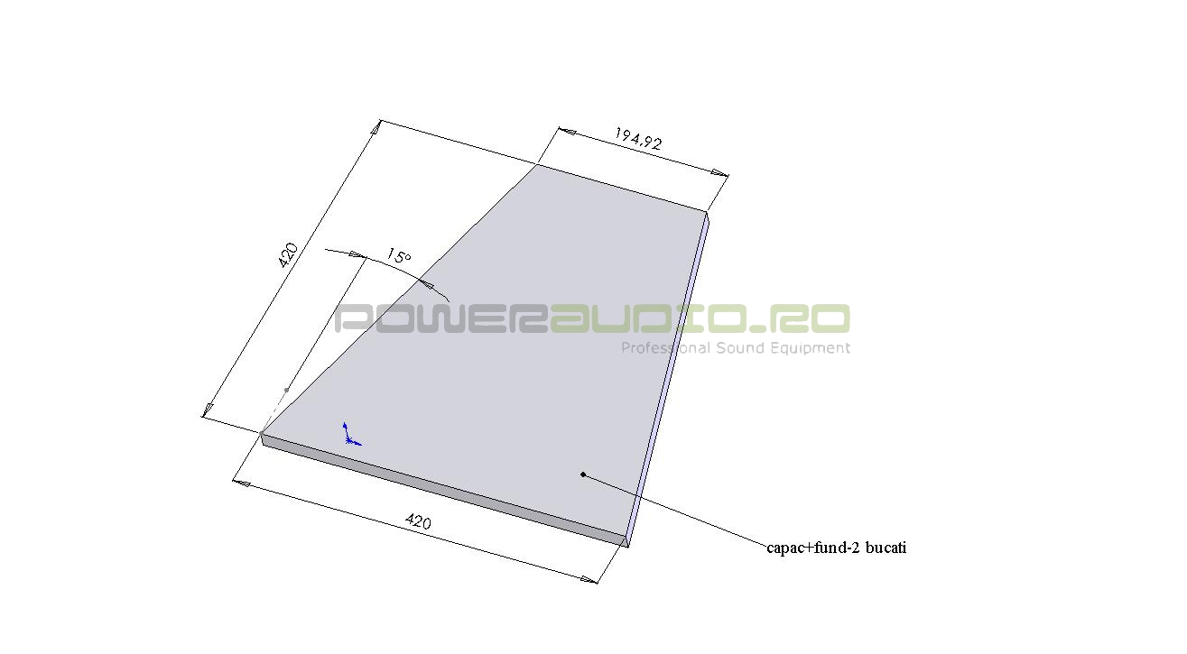

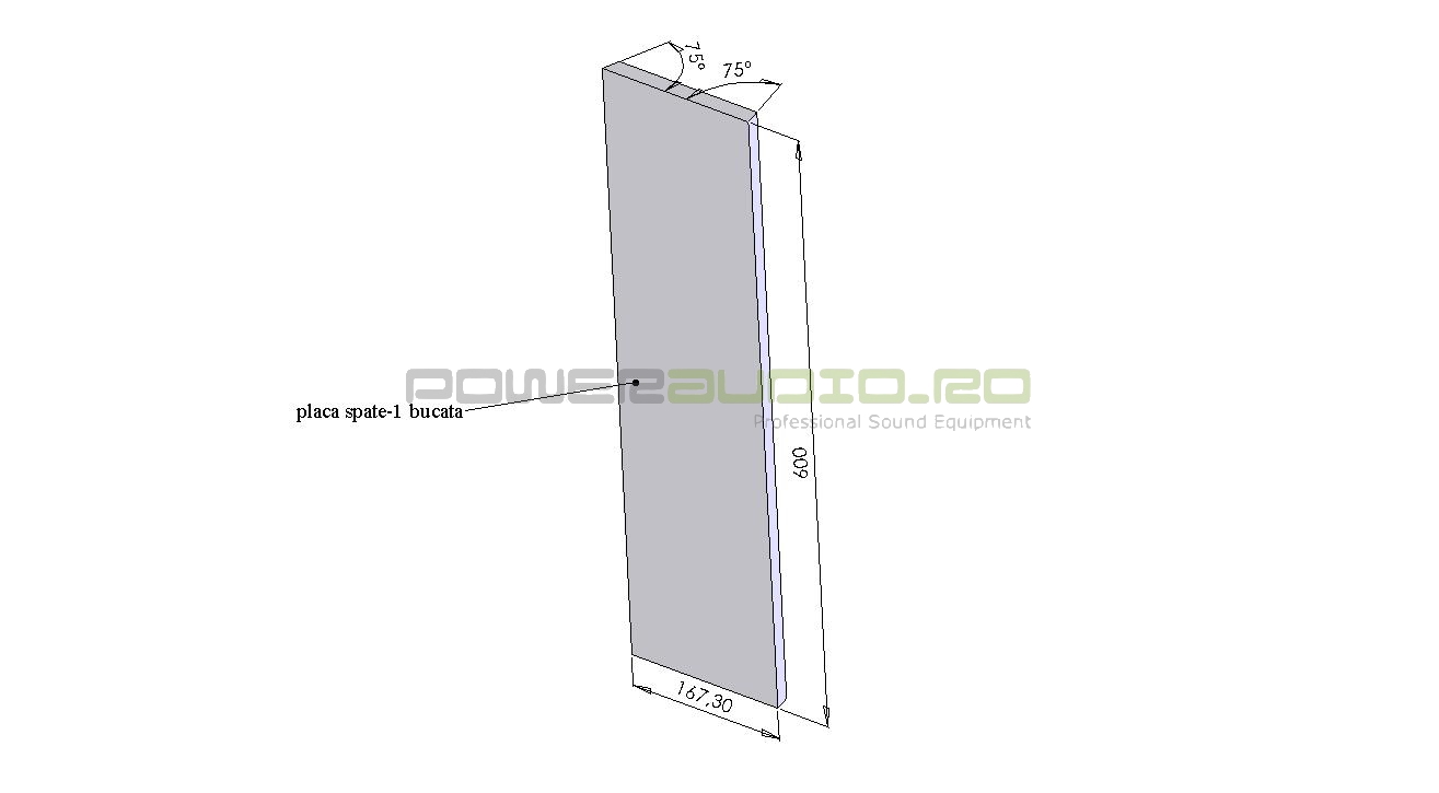

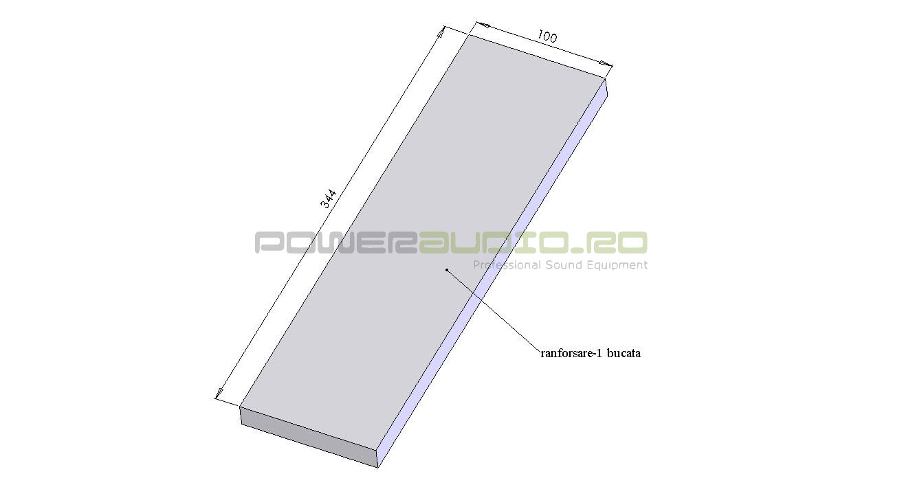

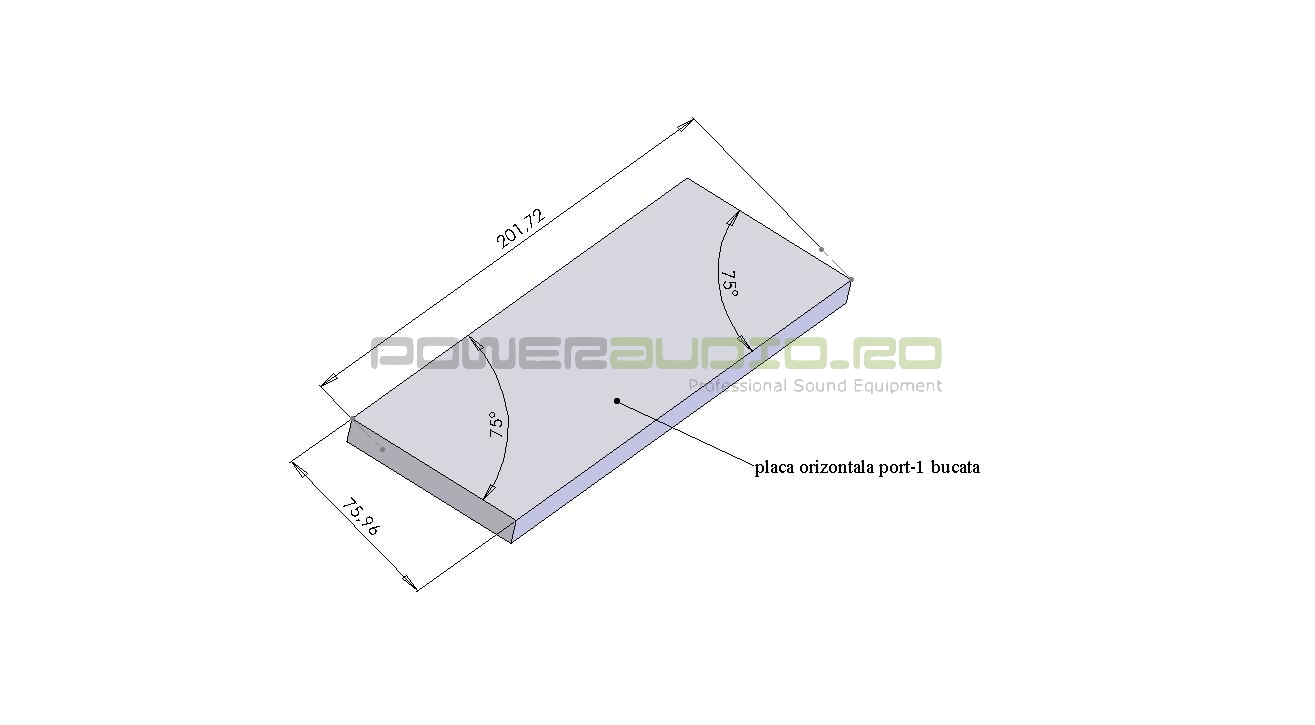

MesajScris: Sâm Dec 18, 2010 5:42 pm
Nota:muchia portului care trebuie sa fie la unghi,se poate face prin slefuire
Material 18 mm.
Cutlist:
placa frontala.jpg [ 111.48 KiB | Vizualizat de 9059 ori ]
capac+fund.jpg [ 94.59 KiB | Vizualizat de 9059 ori ]
laterala.jpg [ 82.38 KiB | Vizualizat de 9059 ori ]
placa spate.jpg [ 66.26 KiB | Vizualizat de 9059 ori ]
placa verticala port.jpg [ 79.84 KiB | Vizualizat de 9059 ori ]
placa orizontala port.jpg [ 89.8 KiB | Vizualizat de 9059 ori ]
ranforsare.jpg [ 89.53 KiB | Vizualizat de 9059 ori ]
