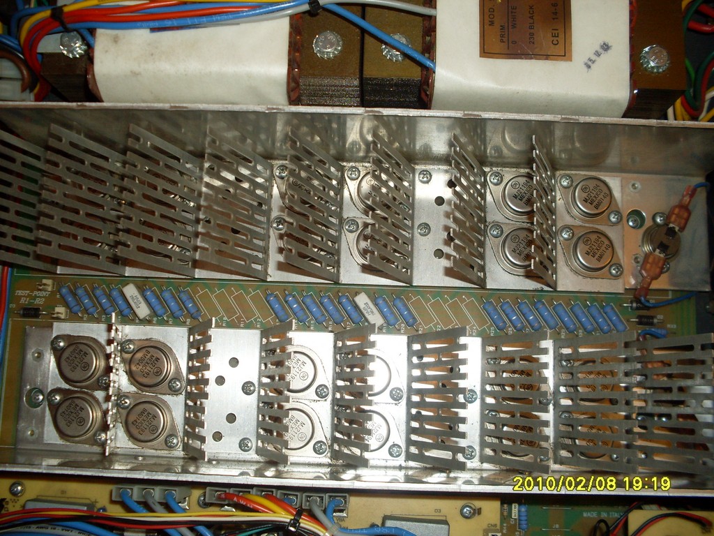

 Subiectul mesajului: pareri PROEL PRL 900
MesajScris: Vin Ian 07, 2011 12:36 am

din experienta votez :NU !
fara comentarii.

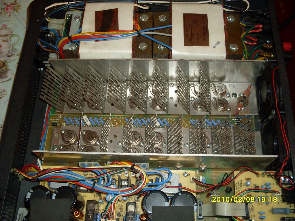

Sincer radiatoru' ala mi se pare o gluma.

tot glume dinastea gasesti si prin diferite modele de Crown.

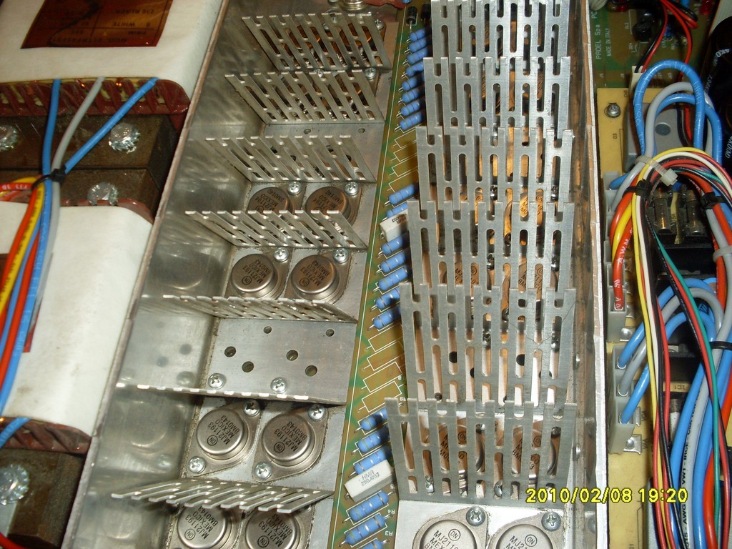

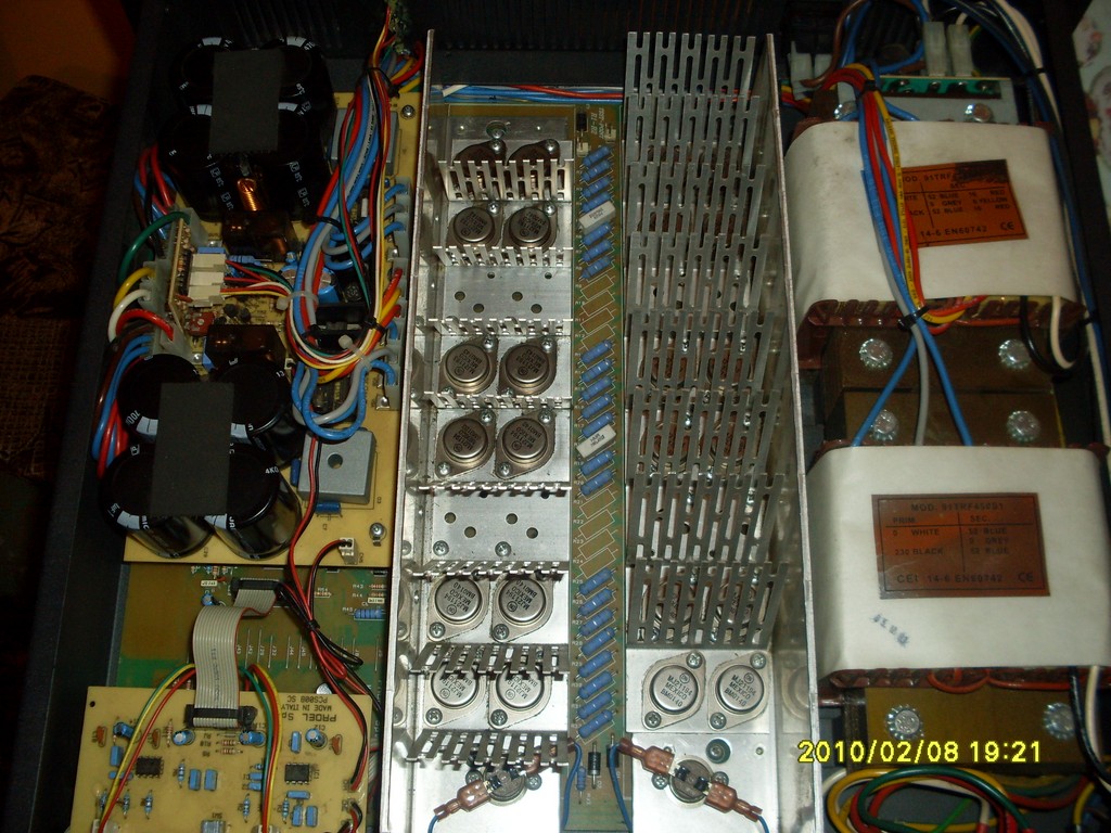

am 2 bucati prl 900 si de aceea am pus sa vad parerile voastre,ceea ce pot spune despre ele,nu le laud,dar am avut the amp 1050......cumparat de nou si am scapat repede de el,ajungea f repede in clip si imi era teama sa nu cedeze ceva. ce pot spune ca sunt de la mama lor ''originale'' cu serie cu tot ,nu chinezarii si la specificatiile tehnice pt puterea pe canal este adevarat ce scrie . racirea este f buna,chiar daca radiatoarele par niste jucarii,coolerele isi fac f bine treaba ,nu gluma.

Chiar trebuie ca toate statiile sa aibe radiatoare ca pe statiile hi-fi? Daca e bine calculata si nu se incalzeste, nu vad care ar fi problema...

Finalii sint OK, insa radiatoarele imi par mici...

Am si eu in posesie un astfel de amplificator ce sa zic numai de bine ca sunet depaseste t-amp-ul posed si doua bucati de 1050.Cand l-am cumparat am zis si eu ca ceva nu este in regula cu racirea dar dupa cateva teste mi-am dat seama cum lucreaza: pus pe doua fr cu eminance 15lfa la limita clipului ventilatoarele pornesc dupa aproximativ 20-25 min; dupa 10 min se opresc si se repeta acest proces.Ventilatoarele au o turatie destul de mare iar felul in care sunt plasate ajuta foarte bine la racire deoarece finalii sunt amplasati intr-un fel de tunel dupa cum se vede din poze.La inceput imi era frica sa il folosesc dar la ultimul eveniment am zis sa vad de ce este in stare:folosit de 4 fr de 12" doi cu doi pusi in paralel adica 4 ohmi a mers 2 zile si o noapte la o intrunire de motociclisti doar pe muzica rock, nu a avut nici macar o problema.Singurul inconvenient : greutatea si si dimensiune in "adancime" in rest multumit.

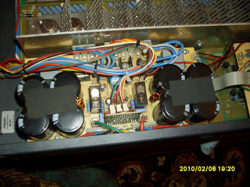

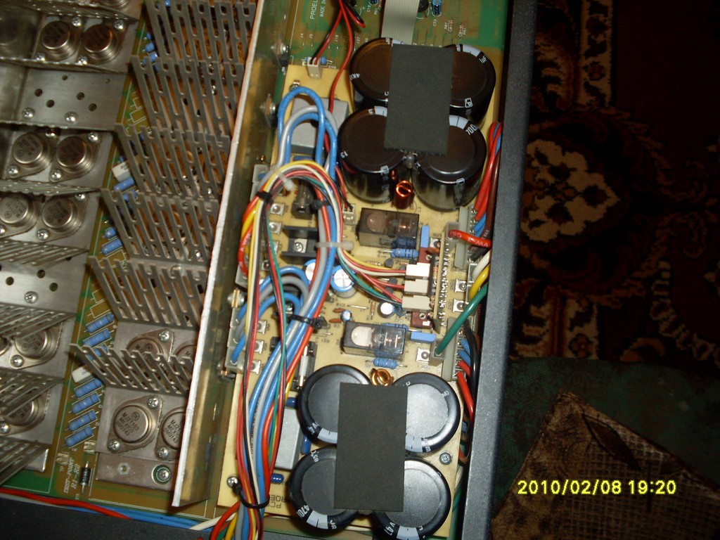

Este subdimensionata doar sursa ( trafo retea si electroliticii ) in rest este OK , schema este o preluare dupa QSC
Racirea este foarte eficace , este vorba de un amplificator in clasa AB care nativ disipa foarte mult , dar acel gen de radiator are o suprafata desfasurata foarte mare , si se raceste usor , pentru ca nu are inertie termica......este atipica , dar functioneaza absolut onorabil !

SANT AMPLIFICATOARE REUSITE ,IAR SISTEMUL DE RADIATOR ESTE OK .TRANZISTORII FINALI SANT ROBUSTI ,SE REGASESC IN MULTE ECHIPAMENTE PROFESIONALE ,AM LUCRAT SI LUCREZ IN CONTINUARE SI SINT MULTUMIT DE RANDAMENTUL OBTINUT .

Atipica mi se pare si etajul final pentru un amplificator in clasa b. Poate sa imi explice si mie cineva cum functioneaza pe scurt acest amplificator, dupa schema? Ca eu nu prea pot deslusi.
-Colectorii tranzistorilor finali sunt legati toti la masa...
-Alimentarea se face si pe ramura pozitiva si pe cea negativa prin emitorii finalilor...
-Iesirea propriuzisa nu imi dau seama unde este legata efectiv...
