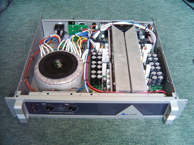

buna ziua. ma adresez domnului Claudiu (DJLeco) pentru o remediere a unui etaj de putere dintr-un ALTO MISTRAL 4000, doar unul e nefunctional, unul lucreaza f. bine. cum procedez sa il trimit in reparatie la dvs. si cam cat ar costa?... mentionez ca finalii si prefinalii au fost inlocuiti, dar singura piesa neverificata a fost integratul, respectiv neschimbat. astept un raspuns aici si o instiintare pt a citi raspunsul dvs. de aici, multumesc f. mult, multa stima

Vreau sa vad poze cu jucaria.

poze mistral

Unde ai vrea tu sa vad ce integrat este in acea poza...
Pune si tu ceva care sa se vada ok.
Oricum la mine daca ajunge se schimba TOTI finalii si cei 2 prefinali, si asta costa.
