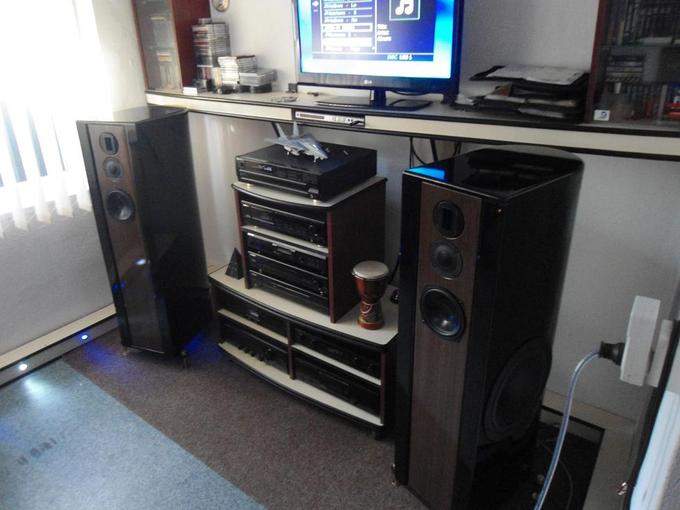

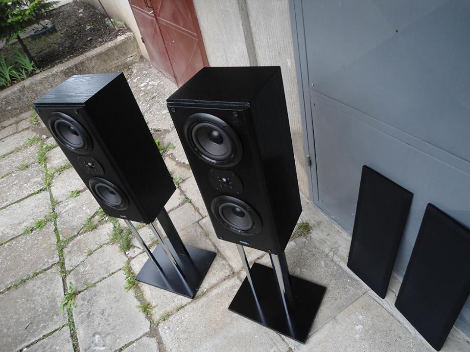

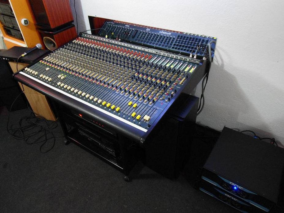

Testul1: la un volum mai mic o pereche de boxe(hi-fi) alcatuit din : 2 x 6" woofer + 1,5" dome-midrange + supertweeter(e montat pe spatele boxei,nu se vede pe poza) ; Bassreflex cam 40litri , aprox. 80w rms. Genul de muzica , dance , metal , pop ..la un volum moderat , gain ul amplificatoarei setat la 20% (este ft puternic pt aceste boxe) . Mixer Montarbo ,model mai veche , 6band EQ/ch setat la 0dB. Am ascultat diferite genuri de muzica in timp cam de 4-5 zi.
Testul 2: o pereche de boxe standfloor 3/5 cai (poza a 2a) , woofer SB Acoutics 12" sb34nrx-6,200w rms(Fs: 19Hz !) http://www.sbacoustics.com/index.php/pr ... 34nrx75-6/ ,mid-range :60w, Visaton 6" , tweeter 1 :Monacor's High End Tweeter Dt254 , tweeter 2: Monacor's Ribbon Tweeter Rbt95 ;Boxa bassreflex 120litri. Gain setat la amplificator : la jumate(50%) .
Parerea mea despre acest amplificator :
Cineva a scris ca n-are soft start! Ba, are! N-are nici protectii..are cva releuri inauntru , si dupa pornire , 2secunde se aude un sunet " click " (releul) . Dupa cum vad exista 2 tipuri din aceasta varianta. Modelul 1 cu 4leduri/canal , puse horizontal, modelul 2: cu 3 leduri/ch ,puse vertical. Posibil ca exista diferente nu sunt aceasi la 100%. Cea ce am, functioneaza si ledurile de semnal cum trebuie , cineva a scris ca sunt puse ca ornamente.
Ca calitate de sunet : Sub 30hz..35hz nu exista lume.( Ma uitasem spatele amplificatorului, n-are HPF).Frecventele medii-inalte sunt ok. Ca putere ..nu s , dar n-am avut curaj sa dau mai multa volum / gain din amplificator , este vb de niste boxe hi-fi , sa nu prajesc difuzoarele.
