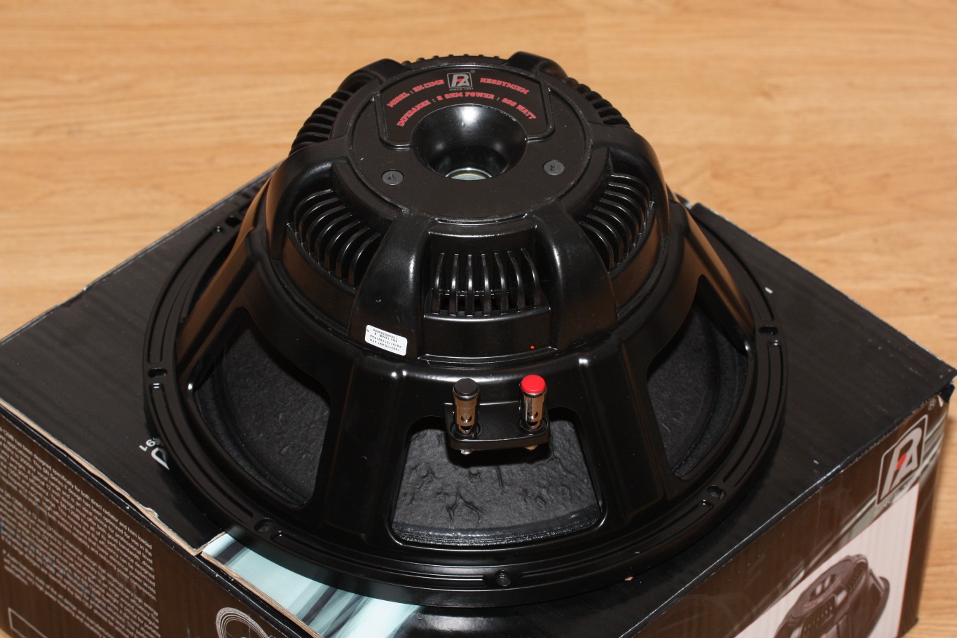

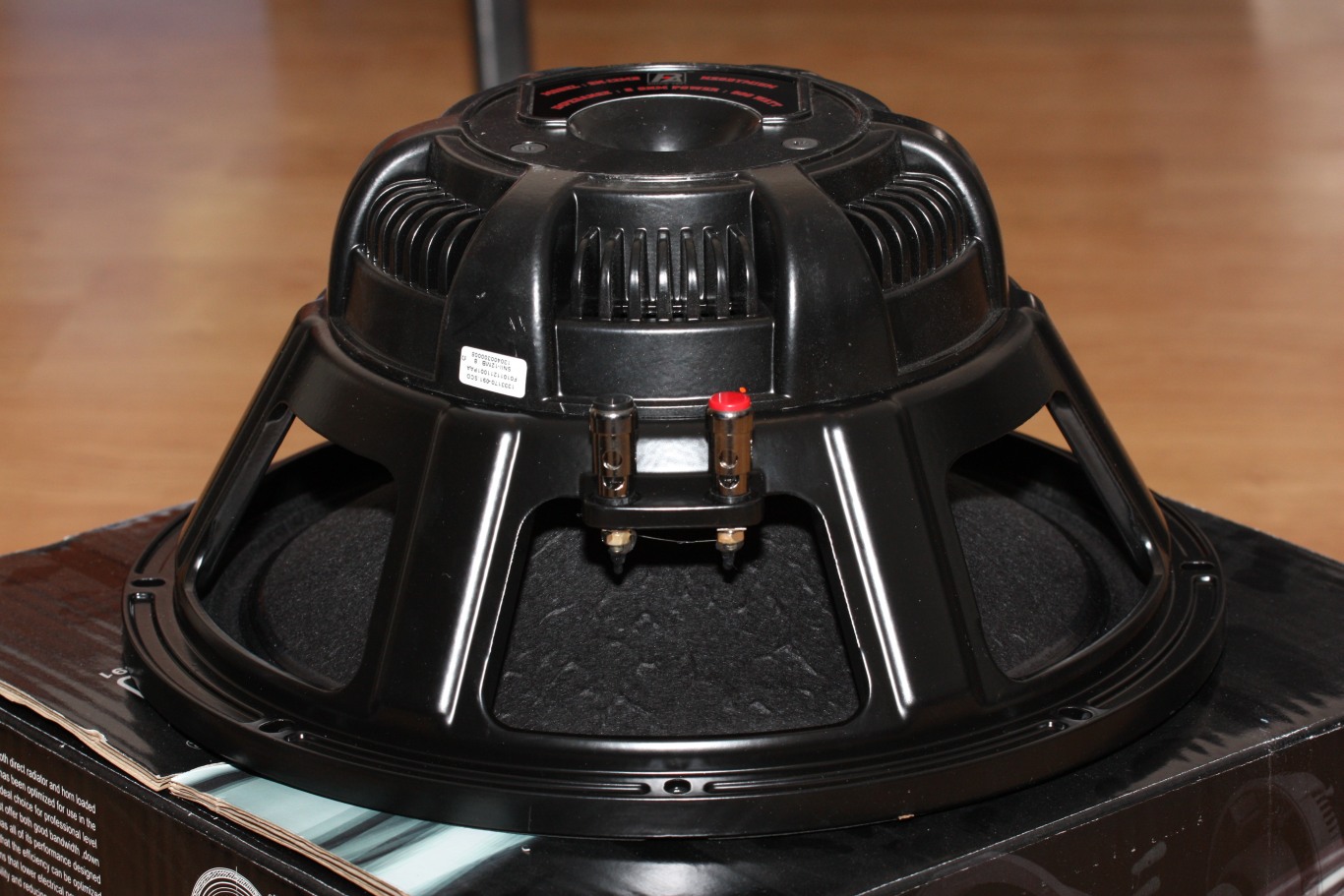

MesajScris: Mar Sep 17, 2013 11:48 am

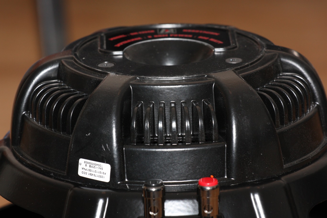

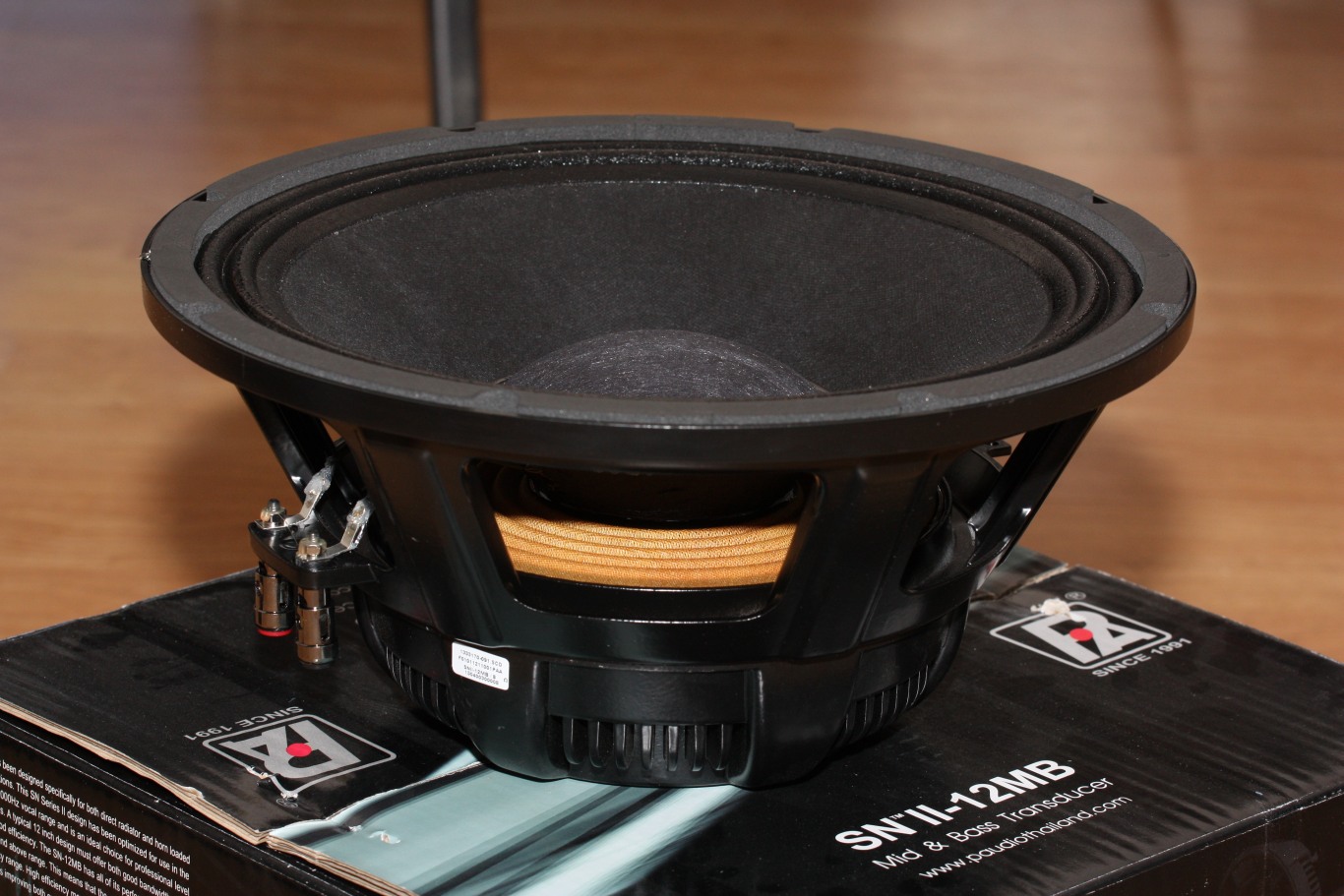

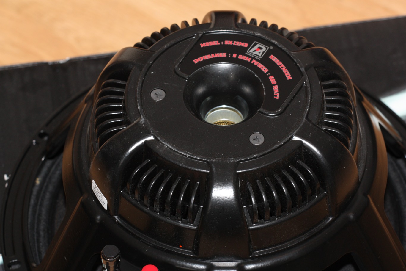

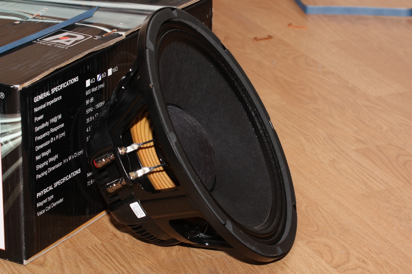

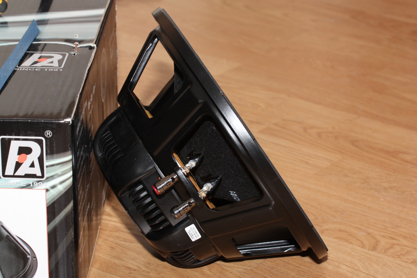

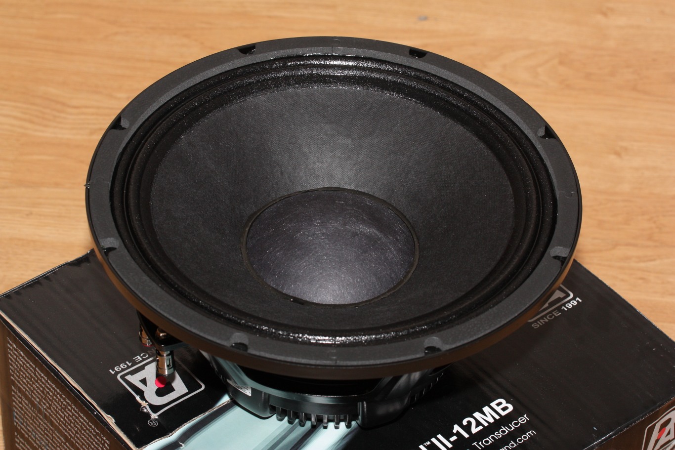

P-audio SN-12MB din seria nou au intrat din nou in stoc dupa ce preturile la Neodymium s-au stabilizat!
Difuzoarele pot fi comandate din magazinul nostru virtual: http://poweraudio.ro/Difuzoare_profesiona ... _SNII-12MB
Pretul este foarte competitiv
