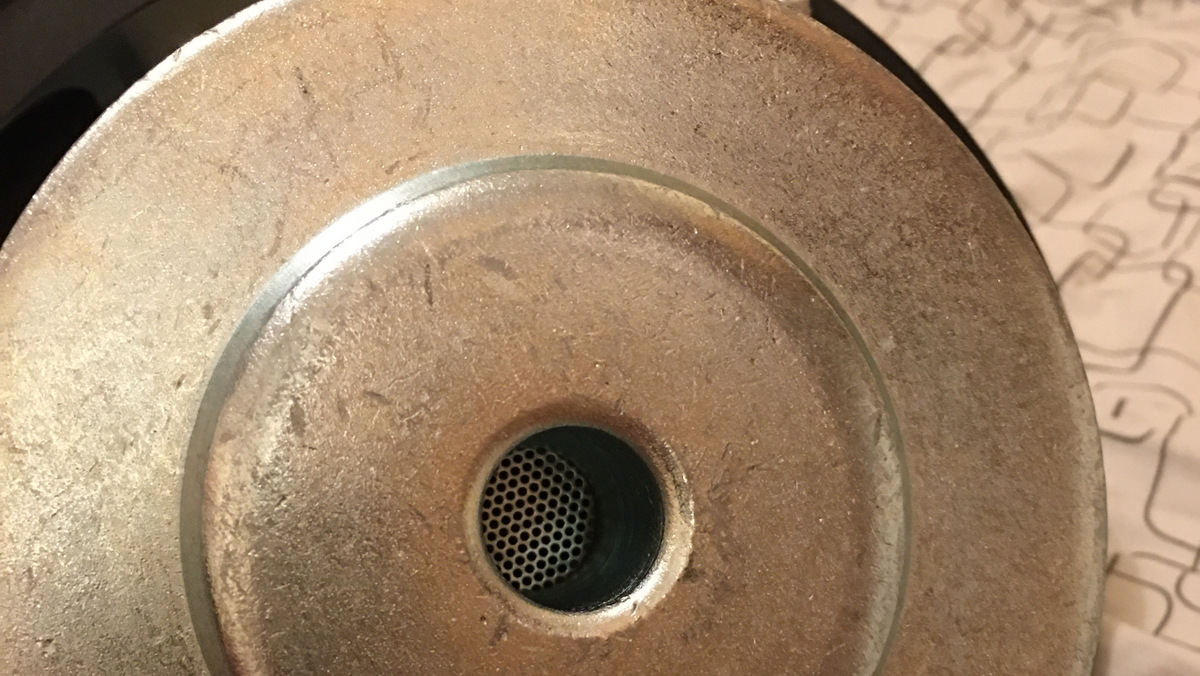

am descoperit de unde se aude!.. din orificiul acela cu sarma gaurita ,de pe mijlocul magnetului

Aerul care iese din gaura din centrul magnetului produce zgomotul acela, scopul lui este sa raceasca bobina.
Inseamna ca l-ati forjat foarte tare - adica excursie mare, ca sa auziti acel zgomot.

Stiu scopul ... dar se auzea incepand de la o vibratie foarte mica a conului ! La jumatate deja se auzea foarte tare , in plus de asta avea orificii de racire si pe lateral , dinspre sasiu. Eu am banuit ca este din cauza plasei acelea metalice cu gauri . Plasa cred ca avea rol sa impedice intrarea unor impuritati ( sau vre-o ganganie ceva) la bobina

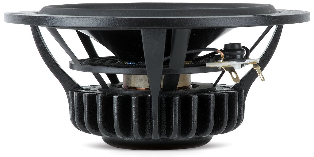

Acesta cred ca este facut sa nu interfereze mult cu aerul

Salut. Ce vezi tu este doar partea de jur imprejur, care pare sa fie deschis, sa permita racirea bobinei.
Dar.... presiunea care iese prin gaura de racire este exercitata de dustcap care impreuna cu suportul bobinei creaza un fel de piston.
Presiunea aceea se egalizeaza prin mai multe metode:
- dustcap prin care trece aerul;
- fara dustcap;
- spatiu mai mare intre interfier si bobina
- gaura din spatele magnetului;
- suportul bobinei intrerupt(ma refer ca nu este inchis)
- gauri aditionale in suportul bobine

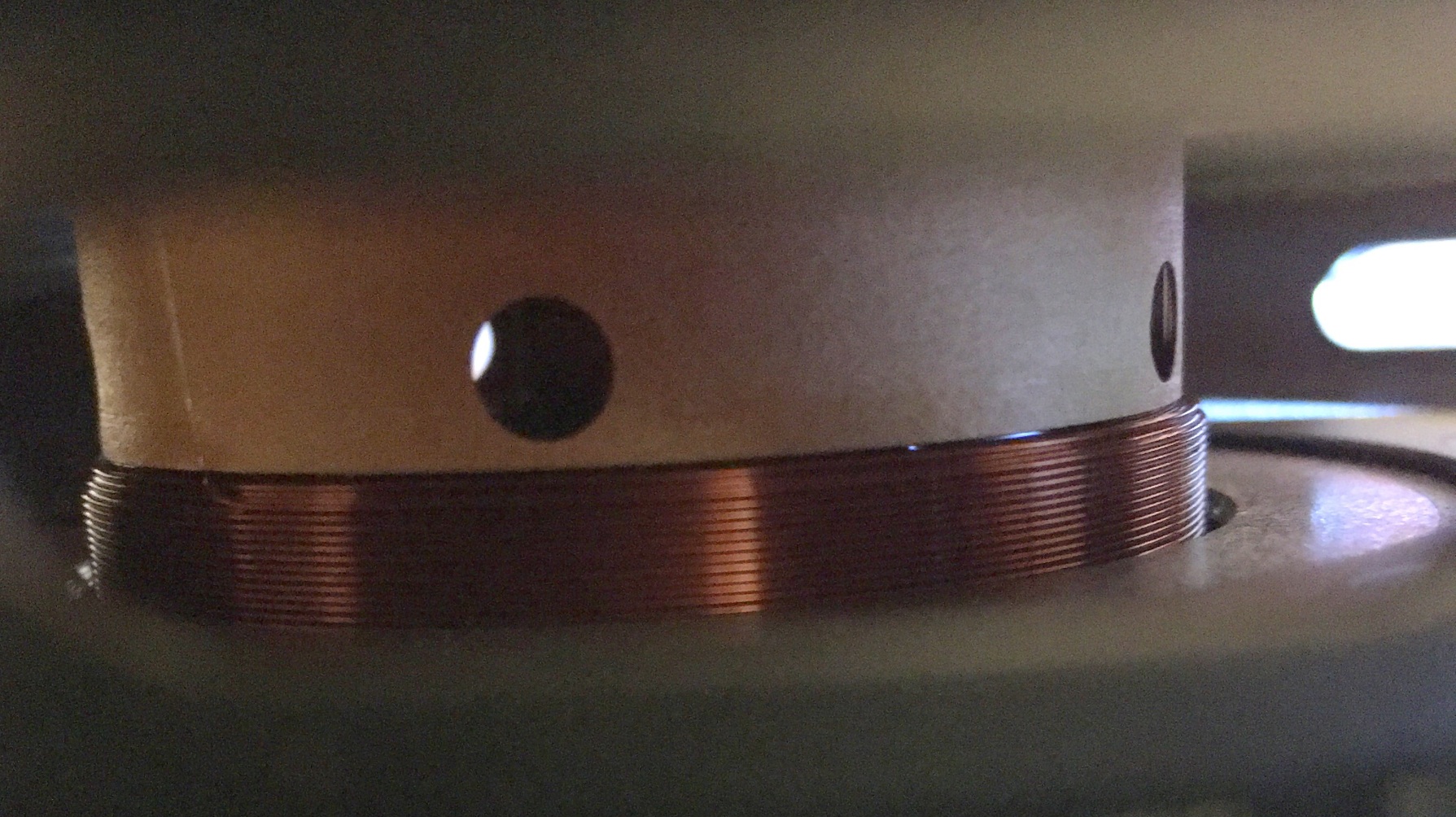

Ok, dar difuzorul din testul meu , are defapt la fel, găuri mai sus de bobina , are chiar și doua înfășurări . Posibil să fie si distorsiune electrică , dar si mecanică din cauza aerului . De ce se auzea clar pînă intr.un anumit punct de vibrație , iar după aceea , sunetul nu mai era clar ( în beat , în bass adică). La bass o fi mult mai complicat , probabil bassul fără distorsiuni, necesită con cît mai mare , plus alte metode sofisticate de constructie, să sune clar dacă are conul mai mic de 18"
