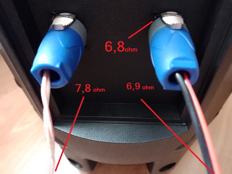

Mircea , care cablu (6 metri ambele) este mai bun dintre cele doua ? Am masurat cu multimetru o boxa care indica 6,8 Ohmi ..cablul din stanga masurat la capat are 7,8 si cel din dreapta 6,9 ohmi !

In mod normal , cablul mai bun este cel care da rezistenta mai mica. Totusi, in cazul de fata nu stiu cat de precisa este masuratoarea. Aparatele de tip multimetru , nu sint f precise atat de jos…
Pt asta folosim placa de achizitie, care este mult mai precisa.
Totusi , tu introduci inca cateva variabile. (Difuzor, conectori, etc)
De mentionat ca in momentul in care masori rezistenta unui difuzor , trebuie sa fie liniste. Orice zgomot va fi preluat de con si va produce variatii de masuratoare!!
Am intalnit cabluri ca si cele din imagine care sunt in realitate din aluminiu placat cu cupru. Taie-le si verifica in sectiune daca e tot cupru in interiorul litelor.

Multimetrul cred ca indica bine ! Am masurat cablurile separat ,singure ,si de la cap la cap , cel cu rosu are 0,4 Ohmi, iar cel transparent imi arata 0,7 Ohmi ! Am masurat si alt cablu audio hi-fi ( Qued oxygene-free copper) foarte gros de cupru , imi indica 0,2 Ohmi ! Este clar ca impedanta difera la cablul de boxe , insa nu am perceput la ureche aceste diferente in sunet ,dar poate ca sunetul se simte in alte aplicatii , nu la asemenea nivel home use ! Clar ca nu orice cablu este 100% cupru , acolo intervine alt pret ! Daca ar fi numai argint ,cred ca si multimetrul ar putea sa indice 0,0 ohmi :lol:
Nu...indica 0,1 Ohmi la o conexiune de argint pur

Diferentele se manifesta in special ca si diferenta de SPL, insa diferentele sunt mult prea mici pt a le putea percepe cu urechea, in cazul de fata.
