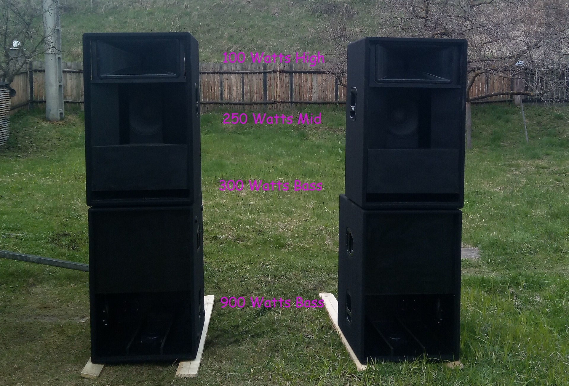

Va rog frumos sa imi dati un sfat, am o mica dilema si nu stiu cum ar fi corect sa procedez !!! Dupa mult timp am reusit si am achizitionat 4 amplificatoare (the amp) pentru a amplifica ,,sistemul,, din poza de mai jos, pana aici toate bune si frumoase, urmeaza ca in viitorul apropiat sa cumpar un crossover CX3400.
Problema mea ii urmataorea: Cum ar trebui sa procedez ca totul sa fie cat de cat ok, sa folosesc Crossoverul 3 Cai Stereo sau 4 Cai Mono ???
Eu ma-m gandit la 3 Cai Stereo in felul urmator:
Boxele fin 3 Cai, Low-Mid-High
1. Crossover High - E-400 - Inalte
2. Crossover Mid - E-800 - Medii
3. Crossover Low - E-800 - Bass
... acuma cum fac cu Bassi tip FX20 ???... pentru ei am un Amp E-1500 !!!... conectez amplificatorul acesta la iesirile Link de la E-800 care il folosesc pe parte de bass la boxele in 3 Cai ???
Sper sa intelegeti la ce ma refer si sa ma ajutati cu un raspuns !!! Multumesc Anticipat

Poți folosi 3 way stereo. Unul dintre “low output” îl conectezi la amplificatorul pentru bass din boxele pe 3 cai, iar celălalt “low output” îl conectezi la Ep-1500. Ambele amplificatoare sa fie setate pe “paralel” in caz ca folosești ambele canale de ieșire (nu bridge).
Fata de metoda ta cu “link” din Ep ,cu metoda mea ai avantajul controlului volumului , filtrul subsonic, reglaj frecventa , limitator , funcții care le deține cx3400. Succes

... sincer si eu ma-m gandit ca nu o sa fie ok cu un Crossover, tinand cont ca am 2 difuzoare de bass de 15" si 2 de 18" cu parametri total diferiti, normal ii sa trebuiasca setari diferite !!! Mersi fain de raspuns !!! :D :D :D

Daca ar fi sa folosesc spre exemplu DCX-ul, cum as fi nevoit sa conectez totul ???
Canalul 1 de la DCX il conectez la Canalul 1 al amplificatorului cu care amplific Inaltele in mod Stereo ???
Canalul 2 de la DCX il conectez la Canalul 2 al amplificatorului cu care amplific Inaltele in mod Stereo ???
Canalul 3 de la DCX il conectez la Canalul 1 al amplificatorului cu care amplific Mediile in mod Stereo ???
Canalul 4 de la DCX il conectez la Canalul 2 al amplificatorului cu care amplific Mediile in mod Stereo ???
Canalul 5 de la DCX il conectez la Canalul 1 al amplificatorului cu care amplific Bassi de 15" si pun amplificatorul in mod Parallel ???
Canalul 6 de la DCX il conectez la Canalul 1 al amplificatorului cu care amplific Bassi de 18" si pun amplificatorul in mod Parallel ???
Asa ar trebui sa procedez ???... ma gandesc ca dupa am ceva batai de cap cu toate reglajele !!! :idea: :idea: :idea:

DCX are 6 ieșiri, iesirile 1 si 2 le folosesc la Inalte, 3 si 4 la Medii, 5 pe Bassi de 15" din boxe, si iesirea 6 pe Bassi de 18"
Din câte știu la partea de Bass nu am nevoie de Semnal Stereo ( L - R) :idea: :idea: :idea:
Dacă greșesc să îmi spuneți !!!
Din cate am văzut DCX - ul se poate configura așa !!!

sub 150 de Hz poti folosi semnal mono. Urechea nu va sesiza sursa de provenienta a sunetului
