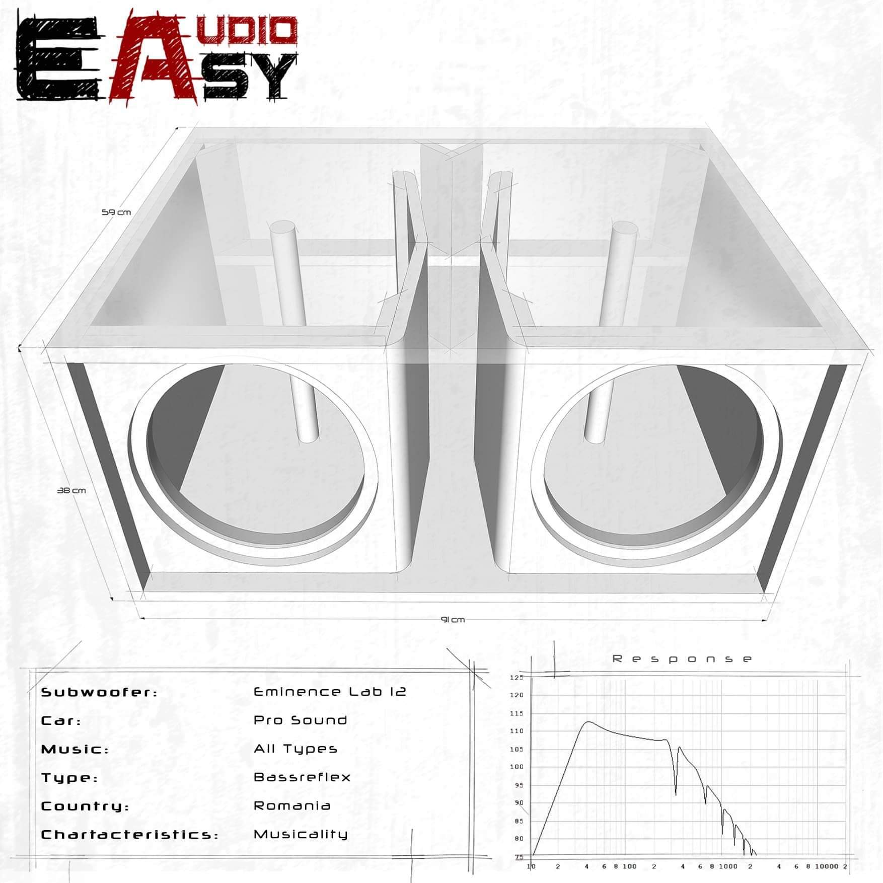

Proiectul va fi acesta,vreau sa fac 2 bucăți,nu stiu dacă pot amplifica fiecare difuzor în parte,decât cu un amplificator pe 4 canale.

Nu ai nevoie de 4 canale.
Cu oricare din amplificatoarele de mai jos poti amplifica 2 boxe dotate fiecare cu 2 difuzoare(adica pui cate 2 difuzoare in paralel pe canal).
XP3000 este cel mai potent dintre toate. Atentie mare sa folosesti cabluri de minim 4mm, daca depasesti 5m lungime si conectica buna, altfel se vor topi.
Pentru 2 difuzoare in paralel:
Program Power 1600W/3Ohm => 69V pe iesire, 23.2A
Nominal power 800w/3Ohm =>48.9V, 16.36A
