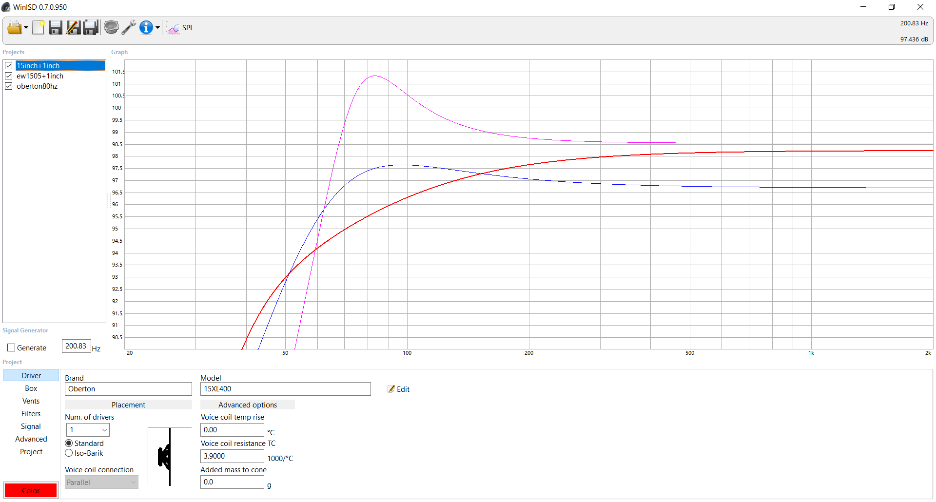

Am facut o mica simulare, chiar daca nu ma pricep sa interpretez aceste simulari.
Cu rosu e Oberton 15XL400 in incinta pe care o am (proiectul 15 inch + 1 inch, ~102 litri si acordata la ~41 hz, in pdf probabil e gresit trecut volumul de 66 de litri)
Cu albastru e EW1505 in aceeasi incinta
Cu mov e Oberton 15XL400 in aceeasi incinta, dar acordat la 80 hz
Acum, nu stiu daca simularile sunt corecte, 15xl400 nu ajunge la 101-102 dB, EW1505 rar trece in graficul oferit de . de 95dB, iar in simulari are un spl de ~97 dB
Intrebarile mele:
1. Trebuie sa umblu si la acordajul incintei dupa ce fac upgrade-ul la 15XL400, sunt anumite avantaje pe care le ofera acordarea incintei mai sus in frecventa, sau e suficient un filtru highpass la 80hz?
2. Trebuie sa ma bazez mai mult pe graficul oferit de producator ca sa imi dau seama de spl decat pe simularea din WinISD?
3. Frecventa de taiere intre driver si woofer e ok la 2khz cu 12dB/octava?
Multumesc anticipat!

MesajScris: Dum Sep 08, 2019 8:33 pm
Acordajul pt oberton 15xl400 e mult prea jos.
Proiectarea unor incinte nu se rezuma la apasa butonul “optimum din program”
Simularile sunt simulari. La Oberton ai grafic masurat in conditii date. Acela este edificator si reprezentativ.

MesajScris: Dum Sep 08, 2019 9:03 pm
Membru din: Dum Noi 10, 2013 12:54 pm
Mesaje: 92
Localitate: Pitesti
Ok, la cat recomandati sa acordez boxele si bineinteles daca se merita sa le modific? (tinand cont ca o sa folosesc un filtru highpass la 80 hz)
 Subiectul mesajului: Re: Boxe noi sau upgrade de difuzoare la boxele actuale?
MesajScris: Lun Sep 09, 2019 6:55 am
acordeaza la 60Hz

MesajScris: Lun Sep 09, 2019 1:00 pm
Mesaje: 92
Localitate: Pitesti
Tinand cont ca incinta are ~102 litri si tuburile de bass reflex (2) au 7.5 cm in diametru ar insemna ca trebuie sa le scurtez pana "la ras" cu palul (palul are 18mm) pentru a acorda incinta la ~60hz, nu?
MesajScris: Lun Sep 09, 2019 3:40 pm
da, daca asta reiese din calcule 8)
