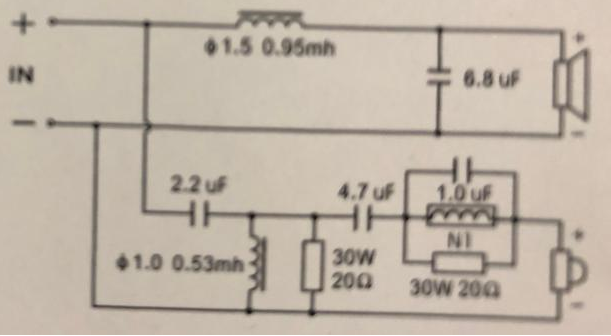

2) In aceste incinte de mai sus, sunt montate 2 filtre pasive.
Schema acestui filtru este urmatoarea:
filtru.png [ 190.57 KiB | Vizualizat de 2985 ori ]
Intrebari:
1) Cum pot sa calculez teoretic impedanta de care se "loveste" amplificatorul odata ce este conectat la "IN" iar pe filtru sunt aplicate ambele difuzoare de 8 Ohms (wooferul si inaltele)?

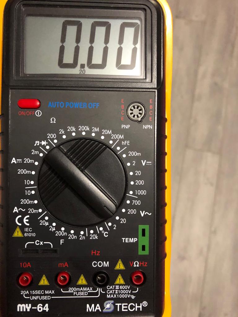

2) Cum pot sa masor practic aceasta impedanta utilizand un aparat multi pe care abia l-am cumparat? (mentionez ca nu am o experienta prea mare cu masuratori, aparatul este cumparat de la cineva care nu a avut manualul cu instructiuni de folosire, asa ca v-as ruga sa imi explicati ca la incepatori in ce mufe inserez bornele si ce aleg de pe cadranul de masurare, eventual daca mai trebuie sa iau alte lucruri in considerare la masurare).
Deci intrebarile, 2 la numar, sunt: cum calculez teoretic si cum masor practic utilizand aparatul care apare in poza (Multi.jpeg)?

1. Ca sa raspuns super simplificat pentru situatia ta. Impedanta vazuta de amplificator este cea a difuzorului de joase. (raspuns simplificat)
raspunsul complex este ca amplificatorul "vede" o impedanta variabila , influentata de punctele de taiere si componentele conectate in circuit.
Din pacate echipamentul din imagine nu poate masura impedanta. Acel echipament masoara doar rezistenta in curent continuu.
Pentru a masura impedanta ai nevoie de un echipament putin mai complex.
http://www.daytonaudio.com/index.php/dats-dayton-audio-test-system.html

1) In principiu acel filtru, cu acele 2 difuzoare, va expune spre amplificator o impedanta undeva intre 5 si 8 ohms?

1. oricum impedanta variaza in functie de raspunsul transductoarelor
daca urmaresti cu atentie o fisa tehnica a unui difuzor vei gasi acolo un grafic cu variatia impedantei in functie de frecventa
in program muzical, care este un amalgam de frecvente de toate formele suprapuse, impedanta unui difuzor poate varia foarte mult
in cazuri extreme se implementeze in filtre acele circuite de liniarizare a impedantei pentru a incerca sa o pastreze intr-o plaja cat mai restransa..... evident cu costuri specifice
amplificatoarele sunt facute sa reziste si sa se descurce cu asttfel de impedante
il putem compara cu motorul unei masini care trage in diverse conditii: deal, vale, zapada, masina goala, masina plina... si se descurca... dupa performantele specifice
asta face si un amplificator, daca ar fi sa produca semnal pur sinusoidal pe o rezistenta (impedanta) fixa ... ar debita sa zicem 800 W, dar cand impedanta variaza mult ... si puterea variaza
asta e teoretic .... ca practic .... si mai ales auditiv ... diferentele sunt insesizabile
vorbim de variatii de zeci de watti care in dB s-a transpune in valori de ordinul 0,01... ceea ce este imposibil pt ureche sa perceapa

Va intreb si eu acuma, frecventa la driver trebuie sa plece de unde sa taiat in jos frecventa la woofer. Frecventa filtru woofer taiata la 1200 hz frecventa la driverul trebuie sa porneasca tot de la 1200 hz sau mai sus.
 Subiectul mesajului: Re: Cum masuram boxele pasive? (2 way speakers + filtru pasi
MesajScris: Mie Dec 12, 2018 1:07 pm
nu neaparat (in general nu)
depinde de raspunsul masurat al componentelor si de tipul si pantele de taiere alese
