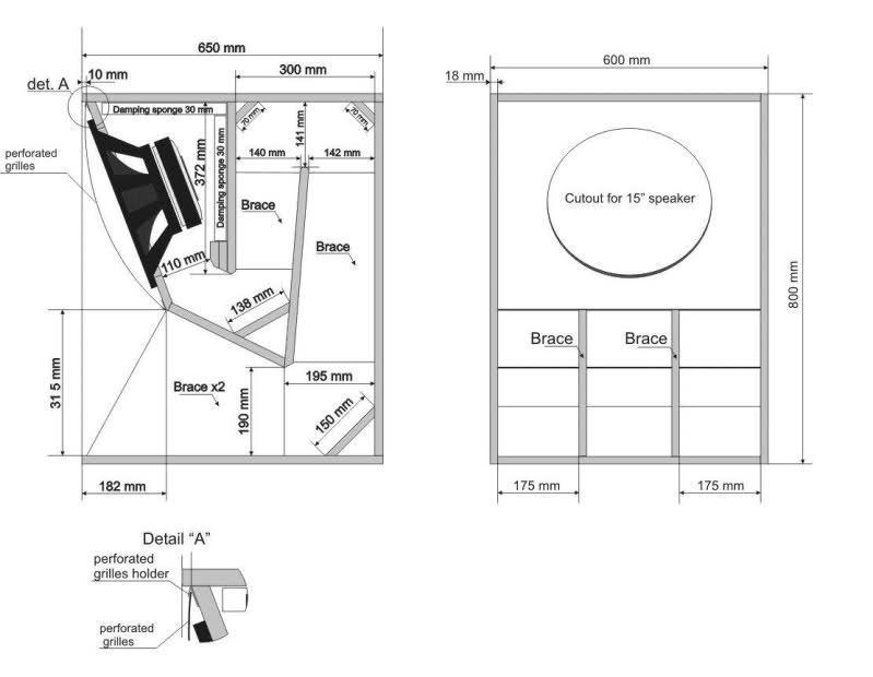

Pana atunci , proiectul recomandat este acesta
http://www.forumpoweraudio.ro/viewtopi ... 92&t=11185

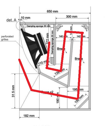

La asta m-am gândit prima data :
Dar dacă îmi spui ca o sa fie mult mai bun tipul acela de incinta acela am sa-l construiesc , mulțumesc frumos pentru răspuns

Ultra hog am eu 2 bucati dar pe 18".
Trebuie sa ai in vedere ca ultra hog are randament foarte bun pe subbas, dar pe partea de kick (basul ala scurt ce il simti in piept) sta destul de slab.
Pe 15" nu stiu cum e dar banuiesc ca e aceeasi situatie.
P.S. sa fi atent la proiectul pentru 15" daca e ceva calculat bine sau e doar cel de 18" luat si "adaptat". La boxe nu merge treaba cu micsoratul. Se schimba anumiti parametric si nu va mai functiona correct.

Daca lungimea traseului acustic mediu ( desenat cu rosu ) intre mijlocul gurii de iesire si axa difuzorului este ( aproximativ ) 1/8 din lungimea undelor acustice la rezonanta , totul e OK .
IMG_0711 traseu acustic.JPG [ 51.69 KiB | Vizualizat de 1505 ori ]
