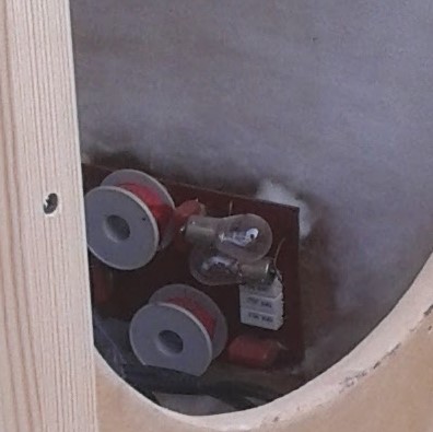

Am nevoie de o parere din partea unui mai bun cunoscator.
Am un pht404 care s-a ars acum ceva timp. Toate bune si frumoase insa in incinta aveam un filtru cu "protectie prin bec" (mai exact 2 becuri).
Am auzit des folosindu-se expresia "filtru cu protectie inalte prin becuri". Cunostiintele mele sunt limitate in electronica si nu inteleg cum de s-a ars.
Este posibil sa arzi un driver pus pe un astfel de filtru cu becuri fara sa se arda becurile ?
Banuiesc ca s-a ars de la semnal audio prost insa... becurile de ce sunt intregi ?
Multumesc.
20160424_082019 (1).jpg [ 53.41 KiB | Vizualizat de 1620 ori ]

S-a ars din cauza filtrului prost făcut . Intra-devar și distorsiunile pot afecta.
Părerea mea e ca acest filtru nu e făcut pentru driverul tău. O protecție pe bec se construiește in funcție de driver. Nu poți sa pui 1 buc sau 20 bucăți de becuri la plesneala și sa te rogi ca nu se va arde driverul. Sunt anumite calcule care se fac la construcția filtrului.
Pune o poza cu spatele filtrului , sa se vadă ce scrie pe piesele de pe placa lui pentru a vedea ce construcție are și ce putere suporta. Cunoscătorii vor vedea schema și își vor da cu părerea.
Altfel , îți recomand sa comanzi 2 filtre special construite pentru difuzoarele tale . Dar asta nu înseamnă ca nu se vor mai arde niciodată . Depinde și de cel din spatele butonului de voum .

Filtrele au fost facute de cineva de pe acest forum pentru exact difuzoarele mele. Nu da cu pietre ca poate sare producatorul :)
Deci raman distorsiunile ..... sa inteleg ?

protectiile cu bec sunt valabile pentru supraputere pe termen relativ lung.
Timpul lor de reactie este de ordinul secundelor, deci o microfonie scurta sau o pocnitura de la niste cabluri proaste poate trece neatenuata din cauza inertiei termice a filamentelor.
Este normal.
Se pot arde drivere sau tweetere in acest mod.
8) Nu spun ca protectia ar fi neaparat bine dimensionata pentru ca nu cunosc schema.

Becurile sunt puse intre filtru si difuzor sau filtru si amplificator?

Buna intrebare, cand o sa dezechipez boxele pentru vopsit am sa ma uit si revin. Oricum era mai mult o curiozitate de-a mea decat un impediment tehnic. Difuzoarele redau frumos full range. Sunt multumit de ele. Cu toate ca pht 404 cred ca e cam subdimensionat ca putere pentru amplificarea pe care as putea sa o dau in difuzoarele de bass/medii hp15w .
