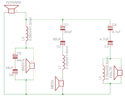

Dupa ceva documentari am ajuns la schema asta...In afara ca am un difuzor si pe intrare ca nu am gasit alt ceva ce sa pun cu 2 conectori e bine? nu e bine? voi sa imi spuneti:D
Stima!

pare OK
pune-o in practica si vezi cum suna
posibil sa ai o gaura semnificativa in zona de inalte deoarece tweeterul are sensibilitate foarte redusa in comparatie cu wooferul si mediile
