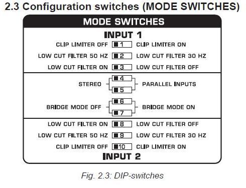

Citind acest subiect mai vechi, m-am gandit sa adresez si eu o intrebare legata de un subiect oarecum asemanator, care consider ca nu necesita deschiderea unui nou topic. Eu nu am folosit pana acum un singur amplificator pt 4 boxe. Am preferat sa folosesc cate unul (EP4000) pt o pereche de boxe, deoarece mi se pare mai ok sunetul stereo. Dar daca vreodata unul din amplificatoare are probleme si voi fi nevoit sa folosesc un singur amplificator pt doi sateliti si doi basi (respectiv doi sateliti pe un canal, doi basi pe un canal) cum se pun pinii din spatele amplificatorului? Precizez ca satelitii mei au 400 w/8 ohmi si basii 500 w/ 8 ohmi, deci se incadreaza in puterea debitata pe amplificator in 4 ohmi.

In configuratie Stereo, doar ca va trebui sa legi semnalul de la crossover de la un singur canal:
adica mixer Canal L->crossover L IN unde:
-> cross Hi out L -> amplif IN L-> OUT L cu satelitii in paralel
-> cross Low Out L-> Amplif IN R->Out R cu subwoferii in paralel

Eu atat la sateliti cat si la subwooferi am filtre pasive, deci nu folosesc filtru activ (crossover). Sa inteleg ca in aceste conditii eliminand crossoverul din ecuatie, folosesc amplificatorul ca si cum as avea pe el doar doua boxe full range, adica fara sa mut pinii din spate in vreun fel cu singura exceptie la filtrele subsonice (respectiv las la 50 hz canalul pe care leg satelitii si la 30 hz canalul pe care leg basii) ?
Inca ceva: Subwooferii mei avand filtre pasive in ei, ar fi vreo problema daca ii leg in paralel?
Multumesc.

Poti lega linistit in paralel atat subwoferii cat si cele fullrange, indiferent de combinatie;
Daca sunt de aceeasi putere, poti lega pe fiecare canal un bass si un fullrange(in aceasta varinata, varianta boxele iti consuma toata energia amplifcatorului)
Daca vrei sa ai control separat poti merge pe varianta mono, ca sa ai control separat la basi/fullrange(in aceasta configuratie filtrul trece-joase, pe canalul unde e subwoferul, boxele nu consuma toata energia si s-ar putea sa se incalzeasca acel canal sau chiar face probleme din cauza capacitatii mari pusa pe sarcina amplificatorului - sunt condensatoare in scurtcircuit)

Doi subwooferi de 500 w/8ohmi legati pe un canal la EP 2500/ 4000 pot cauza probleme amplificatorului? Chiar asa de tare il forteaza?
Ca o concluzie la ceea ce am intrebat eu, atasaez si pe aceasta pagina poza pe care au postat-o colegii pe pagina anterioara cu explicatiile de rigoare pt punerea pinilor in conditiile in care amplificatorul se foloseste stereo, 4 ohmi (2 subwooferi pe un canal , doi sateliti pe un canal). Daca pe viitor va mai fi cineva interesat, va avea aici explicatiile necesare.
Presupunand ca pe canalul 1 vor fi legati basii si pe 2 satelitii:
1- dreapta
2 - dreapta
3 - stanga
4 - stanga
5 - stanga
6 - stanga
7 - stanga
8 - stanga
9 - stanga
10 - dreapta
In cazul in care este ceva in neregula cu prezentarea mea, rog un coleg sa ma corecteze.

Este OK asa cu ai scris.
Tradus:
1,10 Limiter ON(spre dreapta)
3,8 Low cut filter ON(spre stanga)
4,5 STEREO(spre stanga)
6,7 Bridge mode OFF(spre stanga)
2 LOW CUT 30HZ(spre dreapta)
9 LOW CUT 50Hz(spre stanga)
Ce vei obtine?
HPF la 30Hz/12dB/oct la Input 1(pentru bass) si HPF la 50Hz/12dB/oct pentru canalul 2(sateliti)
Nu e mare lucru, dar e mai mult decat deloc.
