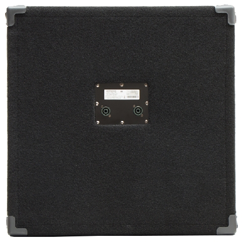

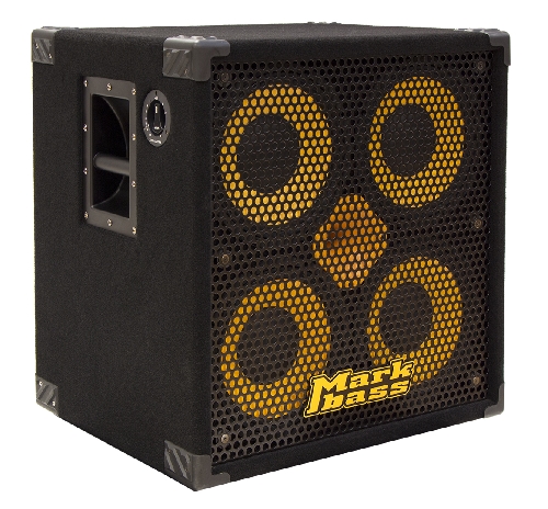

Cine a mai reprodus un cabinet de la Markbass sau se pricepe in domeniu este rugat sa-mi lase idei si sugestii pentru noul proiect.
Vreau sa-mi spuneti cum trebuie legate cele patru difuzoare pentru 8 sau 4 ohms
si daca trebuie sa respect exact dimensiunile originale ale cabinetului in caz ca montez alte difuzoare fata de cele originale b&c
Acest cabinet va fi folosit doar pentru Aranjor Korg pa3x..(Nu pentru Chitara bass)
(AVETI IDEE DACA PE MIJLOCUL CABINETULUI ESTE REFLEX SAU GOARNA DE LA INALTA)?
http://www.markbass.it/product_detail.php?id=29
STANDARD_104HR_REAR.jpg [ 167.54 KiB | Vizualizat de 4111 ori ]
STANDARD_104HR_TRE_QUARTI.jpg [ 193.24 KiB | Vizualizat de 4111 ori ]

este doar o incinta inchisa din cate vad eu
in centru este hornul de la driverul de inalte cu iesire de 1"
tonalitatea acestui tip de boxe de chitara este data de difuzoarele folosite.

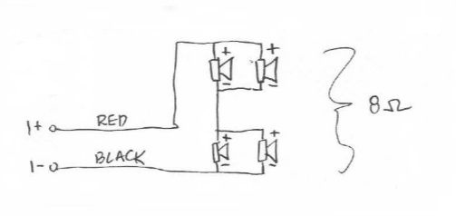

Toate dif sa fie in 8 ohmi
$_57 - Copy.JPG [ 14.83 KiB | Vizualizat de 4020 ori ]

Dacă voi cumpara 4 difuzoare de 8ohmi Cum recomandați sa fac legăturile sa nu am distorsiuni,paralel sau in serie
 Subiectul mesajului: Re: Proiect MarkBass Standard 104HR (cabinet 4 difuzoare)
MesajScris: Mar Mai 03, 2016 2:09 pm
Depinde de amplificatorul pe care-l ai si ce impedanta minima suporta.
legarea in paralel sau in serie nu afecteaza nivelul de distorsiuni. Dar daca impedanta este mai mica decat minimul suportat de amplificator, il poate distruge.

Amplificatorul merge ok testat pe 8ohmi,acum daca voi cumpara patru difuzoare de 8ohmi si un driver de inaltae cum trebuie sa fac legaturile sa am 8ohmi in spate la boxa...

foloseste schema de coectare postata de colegul de mai sus
