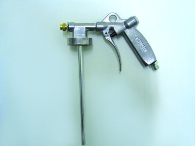

4.este pistol special pentru insonorizant sau se aplica cu acelasi pistol cu care se aplica vopseaua ?
exista un pistol special pentru insonorizant cu duza mai mare de 3-4mm (gasesti la magazinele de piese auto) apoi dai 3-4 straturi de negru mat

ACESTA A FOST SFATUL MEU
pistol teroson.jpg [ 8.19 KiB | Vizualizat de 10659 ori ]

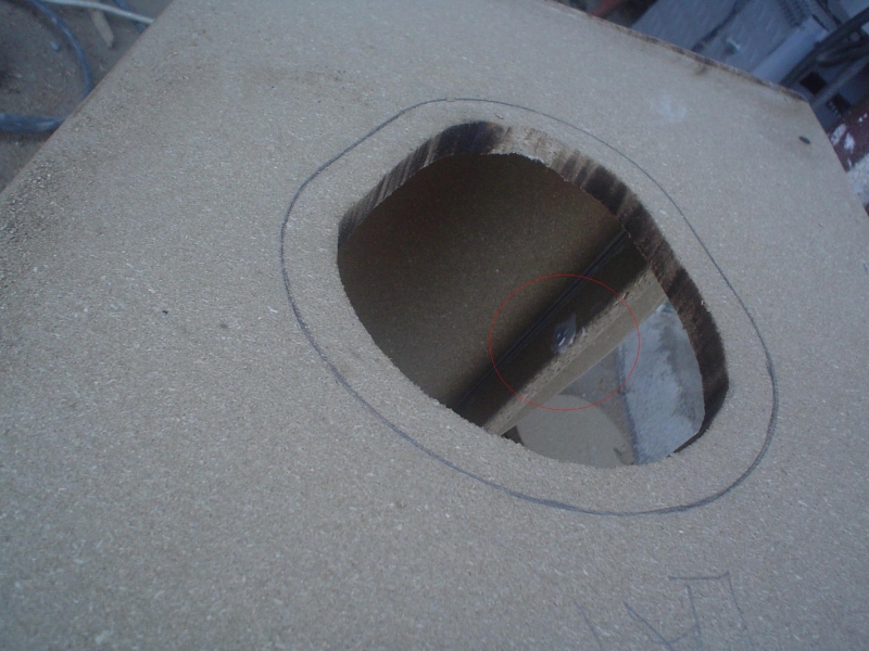

aracetul trebuie sa fie bine uscat, il slefuiesti oricum ca sa indrepti suprafetele cat despre gauri: se monteaza toate componentele boxei - difuzor, horn, manere se fac toate gaurile tot, tot.........apoi se dau jos de pe incinta toate, se vopseste si se pun la loc astfel risti sa zgarii sau sa murdaresti incinta
uite aici ca sunt prinse toate suruburile cu ghiara pentru difuzor si goarna
spor la treaba
