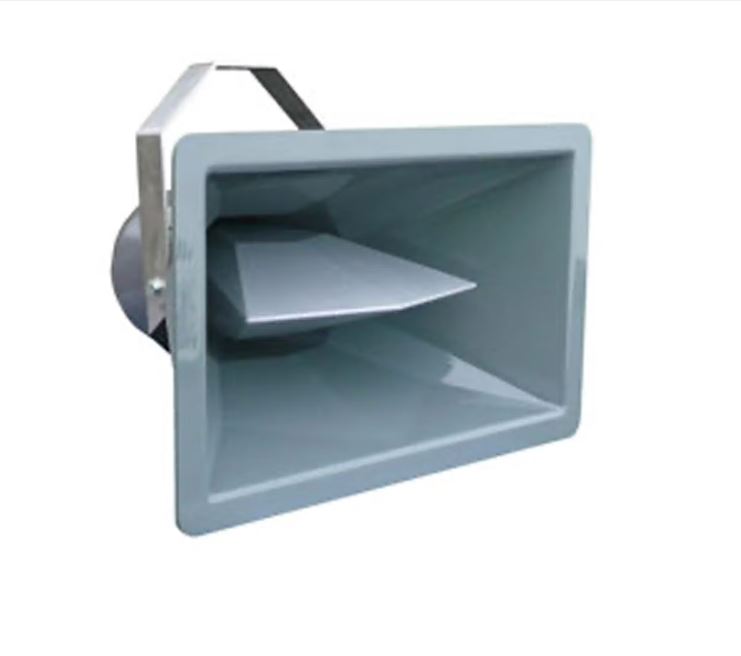

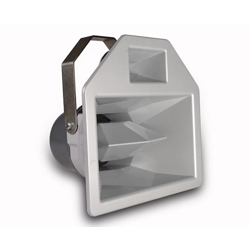

Cam asa ceva , dar primul are si media si inalta cuplate. Avantajul este ca il pot pozitiona unde vreau
Celalalt este doar media, deci acela este exact ce.mi trebuie pentru medie

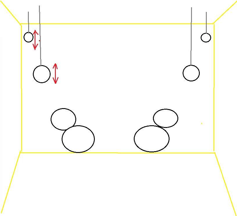

si de exemplu cum ar fi camera , un cub defapt , le pot pozitiona exact ca in schema , iar la medii - inalte pot sa reglez pozitia din tavan , ca se prind pe fir de fanta aceea . Basii trebuie sa fie mai spre centru iar inaltele mai in margini , oricum daca il fac , pot sa.mi dau seama numai atunci de pozitionare. Deci am pus pe lista acel crossover DB si aceste medii de la Funktion
Intentionezi sa demolezi ceva pe acolo? :roll:
Boxele/difuzoarele trebuie aliniate cumva in vertical si orizontal, altfel vei crea zone auditie cu doar anumite spectre. Basul are+9db daca il pui in colt, fie jos sau sus.
Plus, va fi foarte greu sa le orientezi toate spre zona de ascultare.
