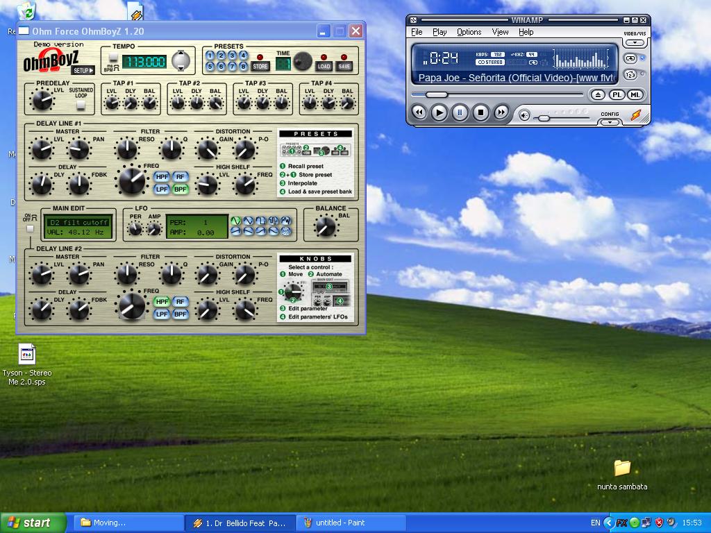

am gasit ceva foarte interesant cine ma ajuta sa invata ce trebuie sa setez sa pot pune pe un canal bass si ce frecventza la ce butoane sa umblu in imaginea ce o sa o atasez si pe celalalt canal inalte mediii cum de unde sa setez satelitii din acest plugin interesant nu gluma..va rog mult need help

Ceea ce vrei tu se poate obtine cu winamp, folosind "Eq by Nevi"; este mult mai simplu, fiind un eq cu 250 benzi paragrafic; partea buna este ca si merge bine, nu omoara procesorul.

acum un minut am instalat pluginu de la nevi ideea este alta nu ma pricep sa le setez nici pe acela nici pe acesta ( un mic ttutorial de folosire mi-ar fi de mare folos) mersi pentru raspunsul promt...
vad ca cel postat de mine are multe reglaje si pe mine in principal ma intereseaza sa setez basiii pe un canal satelitii pe un canal...help

Presupun ca stii sa reglezi un eq, daca nu poti sa te joci cu el pana descoperi:
vezi ca in stranga jos poti alege un canal(L sau R) sau ambele(both); alegi
apoi pe un canal tai de la 90Hz in sus(LPF, si pui basii)
pe celalalt exact invers de la 90Hz in jos(HPF si pui satelitii)
Ai chiar si functia de "delay" daca doresti.
Ti-as face un "help", dar sunt la lucru si nu am cum(nu am winamp); dar ma poti suna la telefon si iti explic sau fac un fast view meeting.
