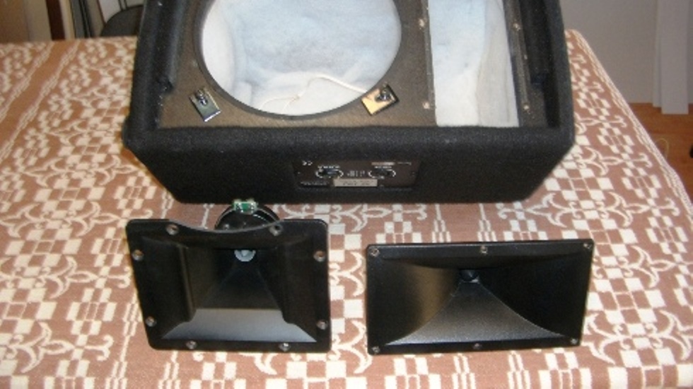

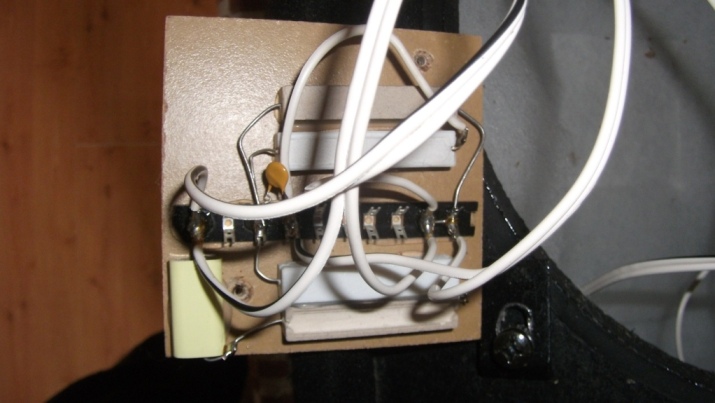

am o pereche de boxe mici 10"+ piezo,merita schimbat piezo-ul cu ceva de la Paudio,Selenium?ce filtru recomandati?Filtrul original arata asa (foto1),dif-ul de bas are 250w/8 ohm e legat direct,iar filtrul original legat la piezo.folosesc aceste boxe taiate la 130 HZ cu un sub 15" 300w.

va trebui sa schimbi automat si filtrele
ca driver ar merge un Selenium D202Ti acolo cu un filtru minim NEX 6K

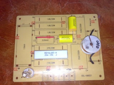

am schimbat piezo-ul cu un PHT 408 si filtrul cu cel din foto.dif-ul de bas(10")am legat direct si paralel filtrul.s-a schimbat total"sunetul"am bas mai mult,coboara mai jos,iar inaltele nu sun asa stridente ca inainte cu piezo.porturile erau de 10x3cm,acum sunt mai mari 10x5cm e o problema? sau nu?fac si poze mai tarziu.recunoaste cineva filtrul?lunde e taiat?cred ca e facut de DNA

fara valorile condensatorilor nu se poate afla nimic
poza este prea mica

Bennic MT 2.7microF/250V 2 buc,R Royal 083 W 20w/15ohm,pe bobina scrie 0.40,bec halogen12v/20w

am facut" proba de foc"cele doua boxe(cel original vs cel schimbat)200-250 w taiat la 130 hz+ sub activ 15"500w,am ramas uimit ce stie PHT 408,merge super bine.mai am o pereche Peavey pro 12(400w/12"+driwer 1.5")+sub activ ,pot sa spun ca boxele mici de 10"+PHT408 fac fata linistit,"urla "poate mai bine ca Peavey-urile.cred ca filtrul e bun,merge bine cu PHT 408.urmeza schimbarea piezoului si din boxa a doua ,pun si poze.

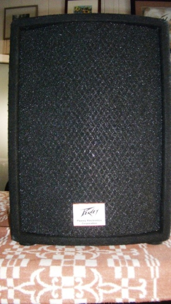

Comentariu fişier: plasa+ burete

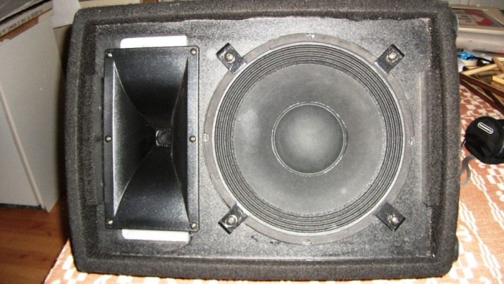

Comentariu fişier: PHT-ul trebuia "violat" era mai lat cu 1cm,am taiat conturul dif-ului de bas...

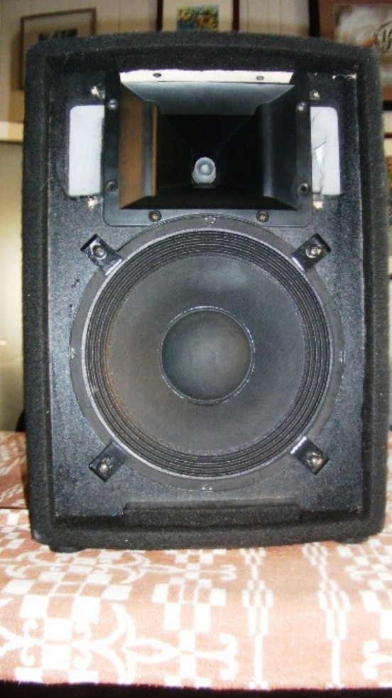

Comentariu fişier: porturile au iesit mai mari 4x9cmm fata de 9x2 cu piezo
