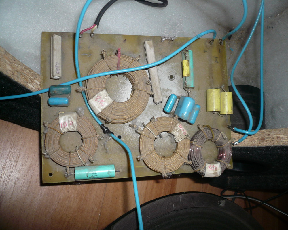

L-am gasit in niste boxe profesionale mai vechi, cam de 250w bucata cu difuzoroare de 12" peavey modele mai vechi si f grele
Pot fi folosite pe dif de 15JBL 250w rms 400 w muzicali si drivere psd 2002?
dupa cum sunt amplasate bobinele....calitate cam slabuta....prea multi condensatori in paralel....incearca niste combinatii mai bune,adica:-bobine amplasate dupa axe neparalele, condensatori de capacitate egala cu a celor in paralel, eventual la tensiune cat mai mare, si ai sa vezi atunci calitate

multumesc de raspuns, intrebarea este daca le pot folosi pe difuzoare jbl de 250w + driver d220ti si psd2002 ?

Condensatori mai multi in paralel au avantaj fata de un singur condensator.Bobinele intradevar dupa standarde audiofile sunt plasate fff prost,dar daca mai aruncam un ochi si prin alte boxe preo o sa vedem tot felul de chesti neaudiofile.
Filtrul in sine nu te ajuta cu nimic pentru ca un filtru trebuie facut pentru combinatia data de difuzoare.
Ce poti face cu el e sa masori bobinele, si daca ai noroc se poate face ceva cu ele pentru combinatia ta de difuzoare jongland putin din condensatoare.
