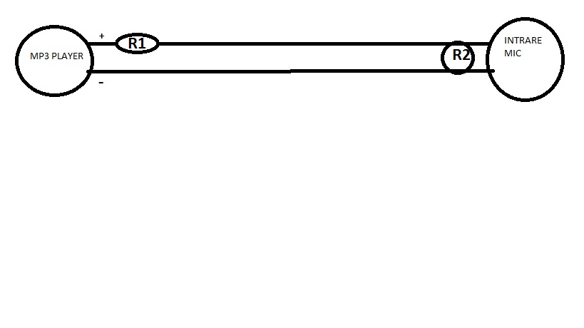

sa inteleg ca schema va trebui sa arate sub aceasta forma?
Daca doresc ca, cablul sa fie stereo cum ar trebui sa arate cablul?

 Subiectul mesajului: Re: filtru intrare line in intrarea de microfon
MesajScris: Mar Iun 04, 2013 12:53 pm
emilmusat scrie:
Da, aceasta este schema;
Nu cred ca intarea de microfon este stereo, dar daca este, repeti figura pe fiecare canal in parte.
Daca nu iti place cum suna(e prea tare sau prea incet), linistit mai poti jongla cu rezistete apropiate, pana obtii ceea ce vrei.
Bineinteles, sa nu te astepti la supercalitate, dar oricum sursele tale de sunet sunt pe departe de a fi pro.
