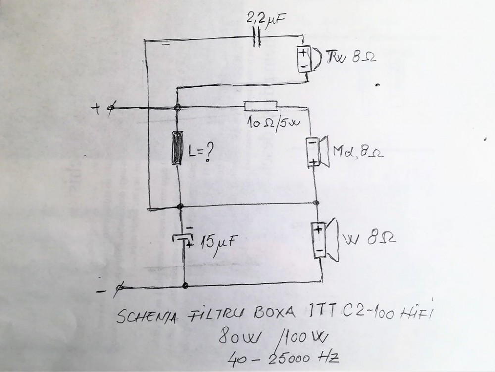

IMG_20180417_162836.jpg [ 109.41 KiB | Vizualizat de 3647 ori ]
Am reusit sa ridic schema filtrului din boxa.
Pe langa faptul ca este construit cu piesele insirate intre boxele difuzoarelor este si "interesant" gandit. Dupa cum imi dau seama pentru medii si bass este configuratie serie si "inaltele"sunt evidentiate suplimentar, de la medii, cu config paralela de 6 dB.
As fi recunoscator daca va puteti spune o parere despre aceasta constructie si daca se poate imbunatati.
Multumesc anticipat.

Completare la informatiile anterioare
Difuzoarele din boxe:
http://www.visaton.de/sites/default/files/dd_product/m10_8.pdf
http://www.visaton.de/en/products/woofers/ws-25-e-8-ohm
http://www.visaton.de/sites/default/files/dd_product/tw6ng_8.pdf
Dimensiunile boxei (ext): 500 mm X 300 mm X 230 mm.
Cutia este construita din pal #19 mm.
Antifon din vata de sticla gros de 50 mm numai pe peretele din spate.
O zi buna tuturor!
 Subiectul mesajului: Re: Filtre boxe vintage ITT C2-100
MesajScris: Mar Apr 17, 2018 4:46 pm
Membru din: Mar Apr 17, 2018 12:14 pm
Mesaje: 4
Si inca o informatie:
Visaton recomanda filtrul acesta:
http://www.visaton.de/en/products/crossovers/hw-3120-ng-8-ohm
V-as ruga, daca aveti amabilitatea sa spuneti parerea Dv. , merita investitia in filtrele de mai sus sau mai pot fi optimizate filtrele originale din postul de mai sus.
Sincer, la cat de educata este urechea mea, boxele suna bine.
Inca o data multumesc anticipat pentru amabilitate.
As mai vrea sa remarc calitatea informatiilor din acest blog ( sigur am selectat), informatii care m-au ajutat sa inteleg, tehnic vorbind, modul de constructie boxe, filtre, si altele.
ZI BUNA TUTUROR!
