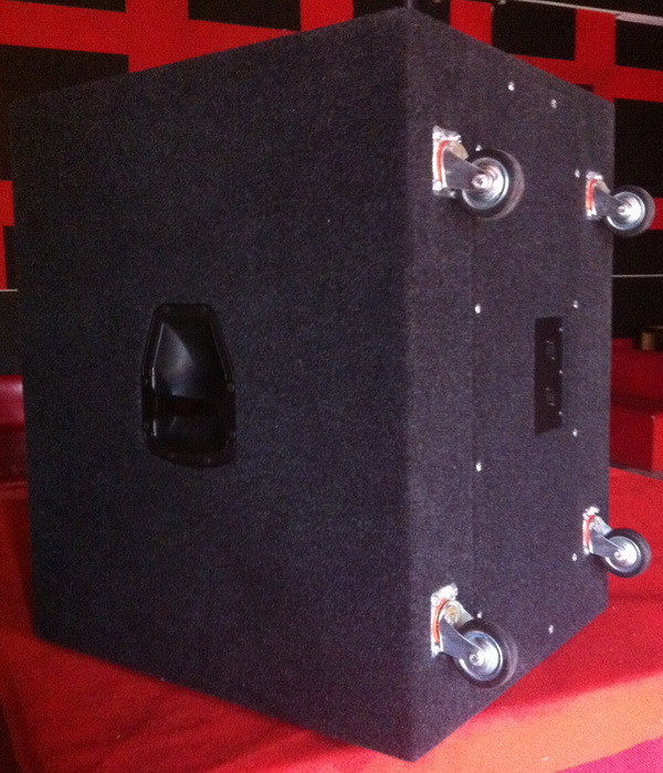

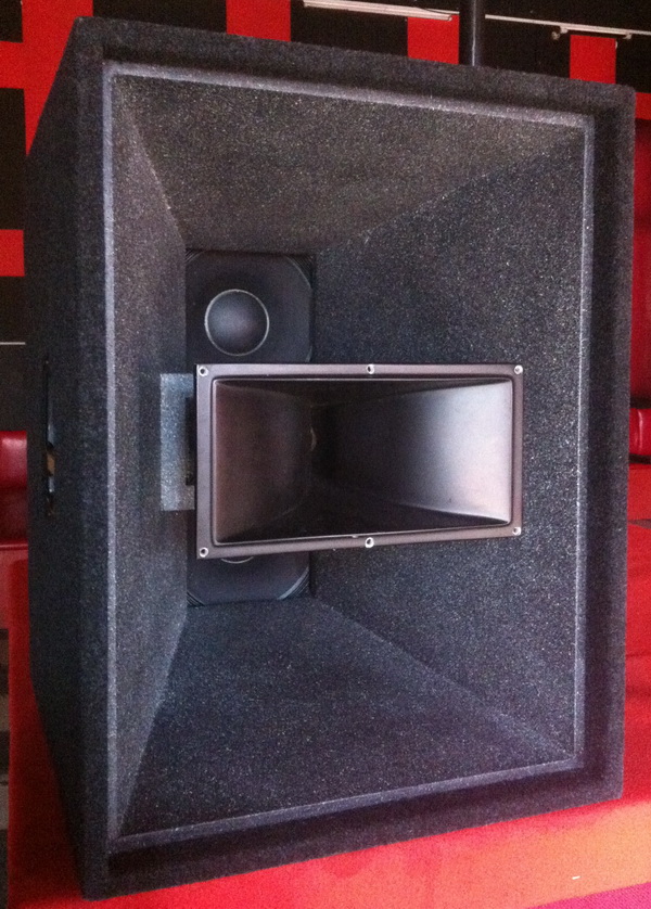

proiectul finalizat arata cam asa:
3.jpg [ 157.35 KiB | Vizualizat de 5116 ori ]
1.jpg [ 225.56 KiB | Vizualizat de 5116 ori ]

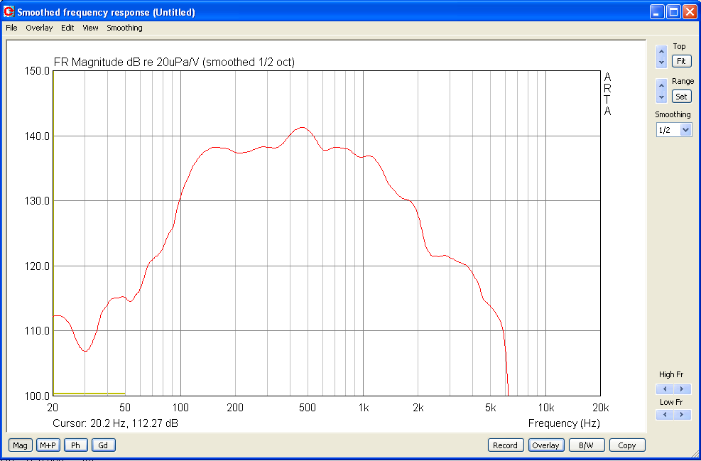

Comentariu fişier: Raspuns middbass, mai mult decat multumitor masuratoarea este facuta fara vreo corectie sau filtrare a partii de midbass

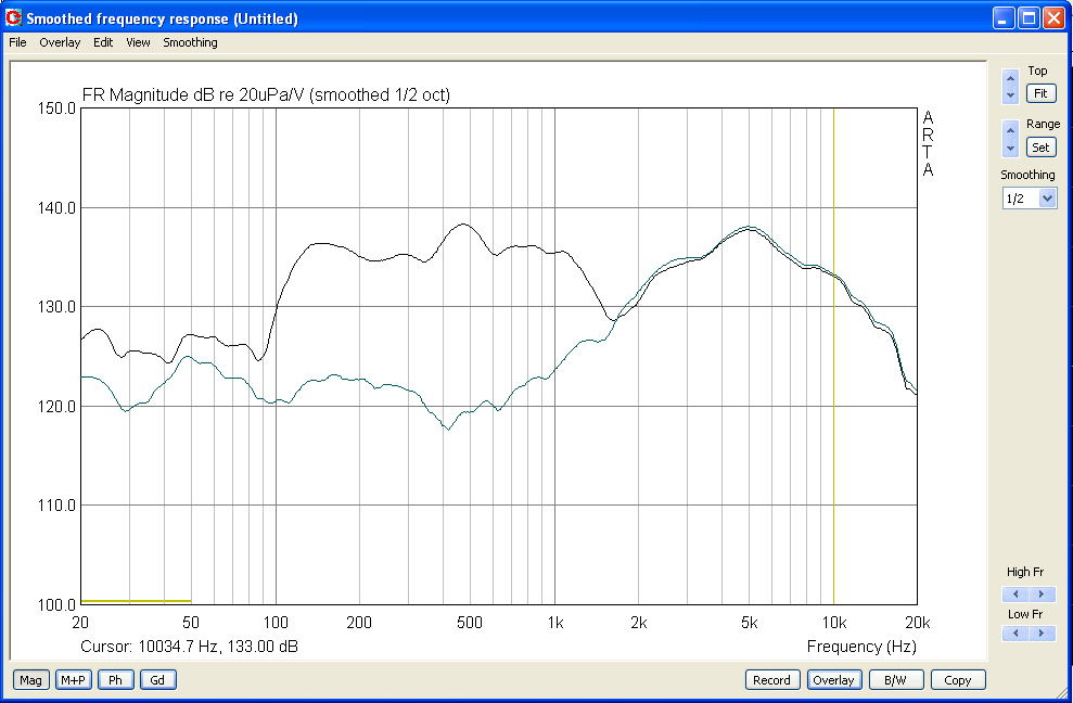

Comentariu fişier: Raspuns Driver P.Audio fara filtraj si corectii . Am discutat cu Mircea si se pare ca am facut o greseala la prinderea driverului si a hornului ceea ce a dus la acea groapa la 2 KHz si la faptul ca nu urca liniar decat pana la ~ 5KHz. Am sa remediez problema si refac masuratoarea.
driver.png [ 64.4 KiB | Vizualizat de 5116 ori ]

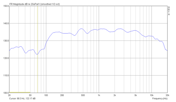

Comentariu fişier: raspuns sitem procesat si filtrat: +10Db la 2000Hz cu Q3 ; +10Db la 20KHz cu Q1 ; 1000Hz 24Db/oct LR pt driver si 12Db/oct LR pt partea de midbass

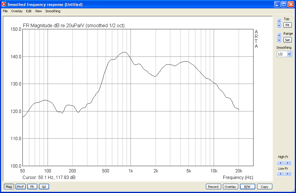

Comentariu fişier: Raspuns cu filtraj 12Db/oct LR punct de taiere 3500Hz. Am facut aceasta masuratoare pentru Victor, se vede groapa cauzata de faptul ca partea de midbass nu urca suficient
hpa.png [ 68.31 KiB | Vizualizat de 5116 ori ]

Rezultatul final cu procesare si filtru avand 24 dB este bun , mai trebuie " ceva " in zona de suprainalte si va fi gata , felicitari .

trebuie schimbat atat driverul cat si hornul, ambele sunt praf la peste 10 Khz, eventual sa le procesezi activ si amplifici mult zona aia din procesor

raspunsul driverului nu este tocmai bun in sensul ca apare o cadere de aprox 10dB in zona 2KHz iar raspunsul incepe sa cada dupa 5KHz. Teoretic driverul trebie sa mearga liniar de la 500 Hz pana pe la 10 KHz , insa metoda de prindere a driverului pe horn nu este cea mai fericita, am folosit o placa de placaj grosime 16mm care este prinsa sandwich intre driver si flansa hornului. Decupajul din acesta placa formeaza o camera intre driver si gura hornului care se pare ca actioneaza ca un filtru trece jos . Am sa inlocuiesc aceasta placa cu o bucata de metal de maxim 5mm grosime si refac masuratorile.

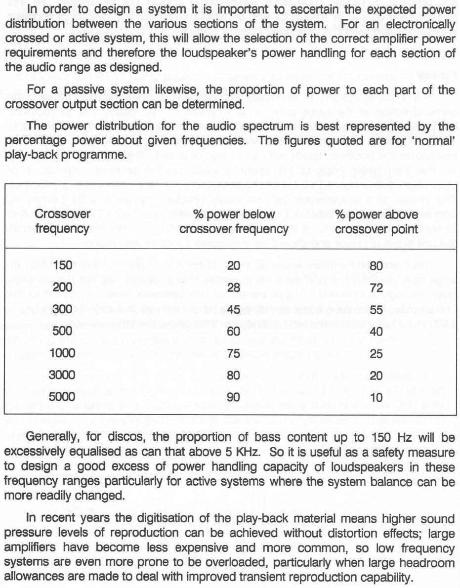

MesajScris: Joi Aug 08, 2013 9:47 am
Uite un tabel cu distributia puterii in functie de frecventa , poti calcula singur curentii in circuit , acceptand un curent de 2A pe mm patrat de sectiune de conductor de cupru emailat .
Nu uita factorul de siguranta de 1,5 ( adica +50% rezerva ) deoarece in practica te vei putea intalni cu multe situatii neprevazute .

Foloseste o tabla pentru a prinde driverul pe acel horn. Grosimea maxima permisa intre flansa driverului si horn este 2mm
Raspunsul driverului este dat peste cap de acea placa de 16mm care actioneaza ca si un low pass filter mecanic in horn.
 Subiectul mesajului: Re: filtru B&C 12PE32 + PAudio BM-D750II
MesajScris: Mar Aug 13, 2013 12:49 pm
Ovidiu Gherasim scrie:
piesele nu au nimic, problema este piesa de lemn de 16mm care a adaugat-o in path-ul inaltei si care nu are voie sa fie acolo.
