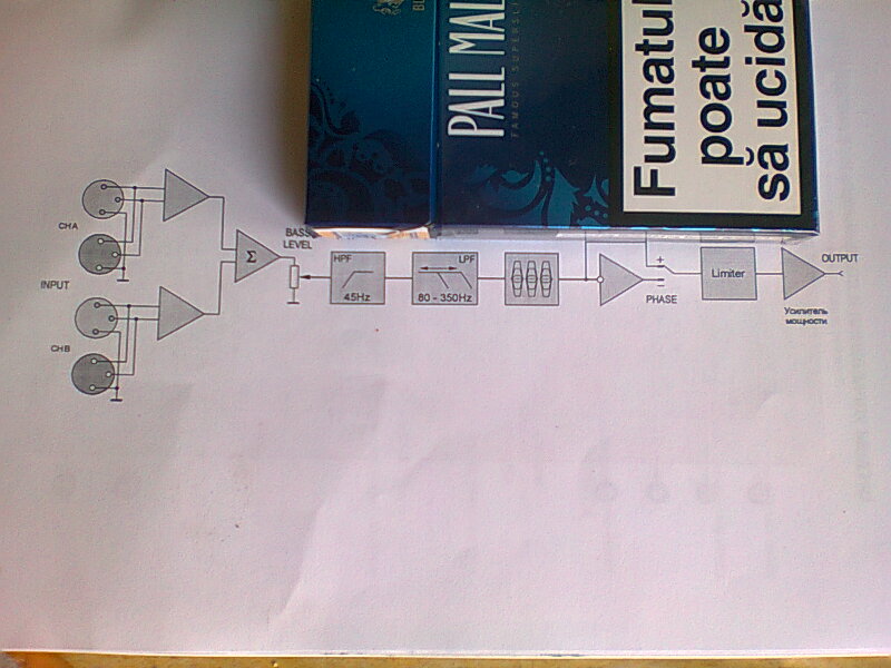

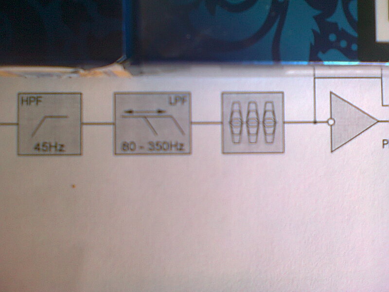

Pt domnul Mircea Am masurat modulul. Are pe el egalizator. la 45 hz are 360W La 80 hz deja are 1260w pana la limitare si creste watajul spre 100hz.la 100 hz limiteaza la 1410w apoi scade . ajunge la la 350hz 350w apoi cros cu 12 db pe octava face treaba super. l-am folosit pe boxa pt care este dedicat. suna fff bine. am folosit pt aceste boxe elmuz hq15, elmuz i15 si obe dp1000. Modulul suna mai cu vana si mai percutant decat puterile. nu ma insel pt ca vineri am cantat in aer liber la un sat de vacanta si a facut f bine treaba. nu stiu cum suna pt alte difuri,insa pt 1802 e super. Am incercat si modulul despre care am vb. pow......... probabil china.(setat de fabrica pt boxa de bas) nu face treaba ca asta. Dl Adi a stiut ce vb. asa este.

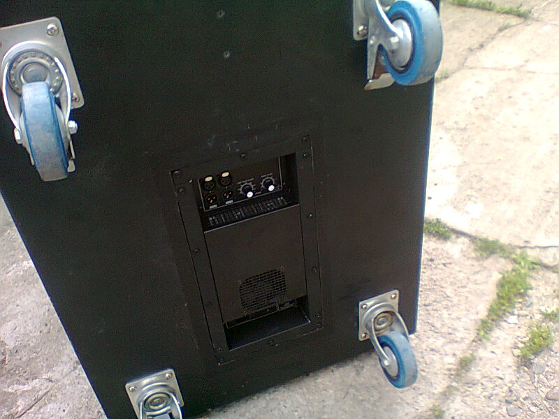

boxele dupa modificare Am facut o cutie separata din ply de 15 in interiorul boxei capitonata cu burete astfel am eliminat vibratiile . modulul este fixat pe cheder de usi foarte gros. Am ramfortat spatele si capacul de sus al boxei. Sa modificat putin acordajul insa la ureche nu se simte.am comparat boxa cu modulul montat cu cealalta pt care am folosit modulul in exterior.
http://www.ebay.com/itm/PROFESSIONAL-SU ... 1c344678df
Fotografie0869.jpg [ 111.85 KiB | Vizualizat de 3810 ori ]
