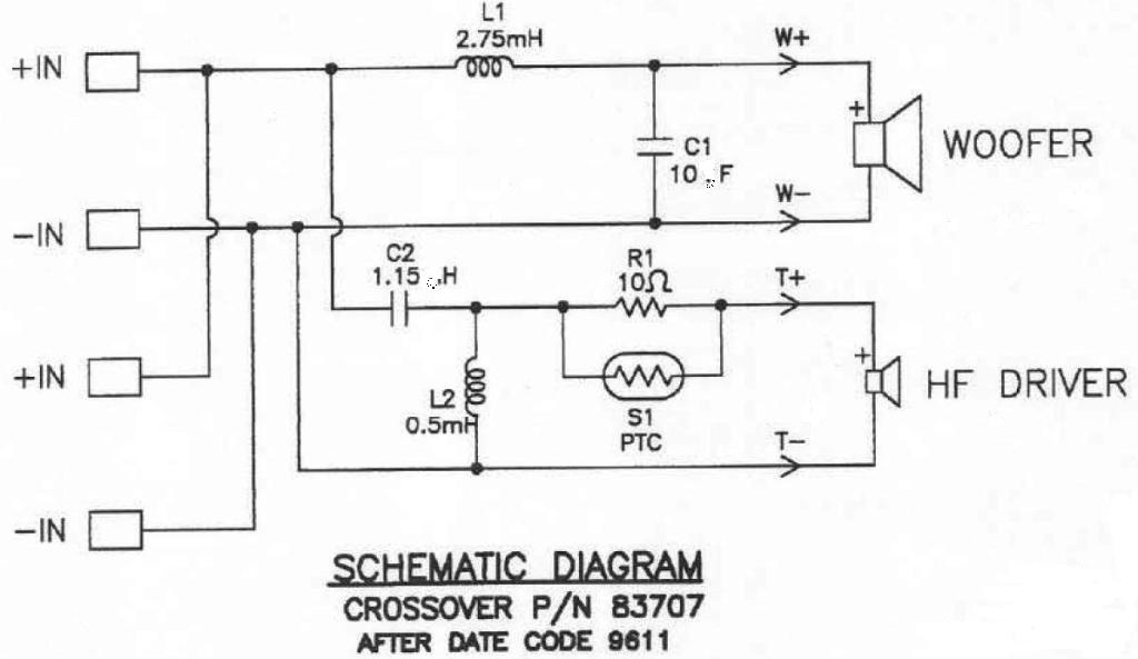

Mai am o singura rugaminte la cei cu experienta.as vrea sa mai fac niste boxe cu aceasta combinatie de difuri.delta12 sau delta15+d2500ti.dar cu filtrele de la Ev..asa cum a recomandat dl.Dan
DAR....imi spune si mie cineva...va rog ce bobine sunt pe aceste filtre?.poate sti dl.Dan?

Sper sa iti fie de folos....valorile condesatoarelor sunt in microfarazi .
ElectroVoice Sx Series.jpg [ 48.14 KiB | Vizualizat de 5816 ori ]

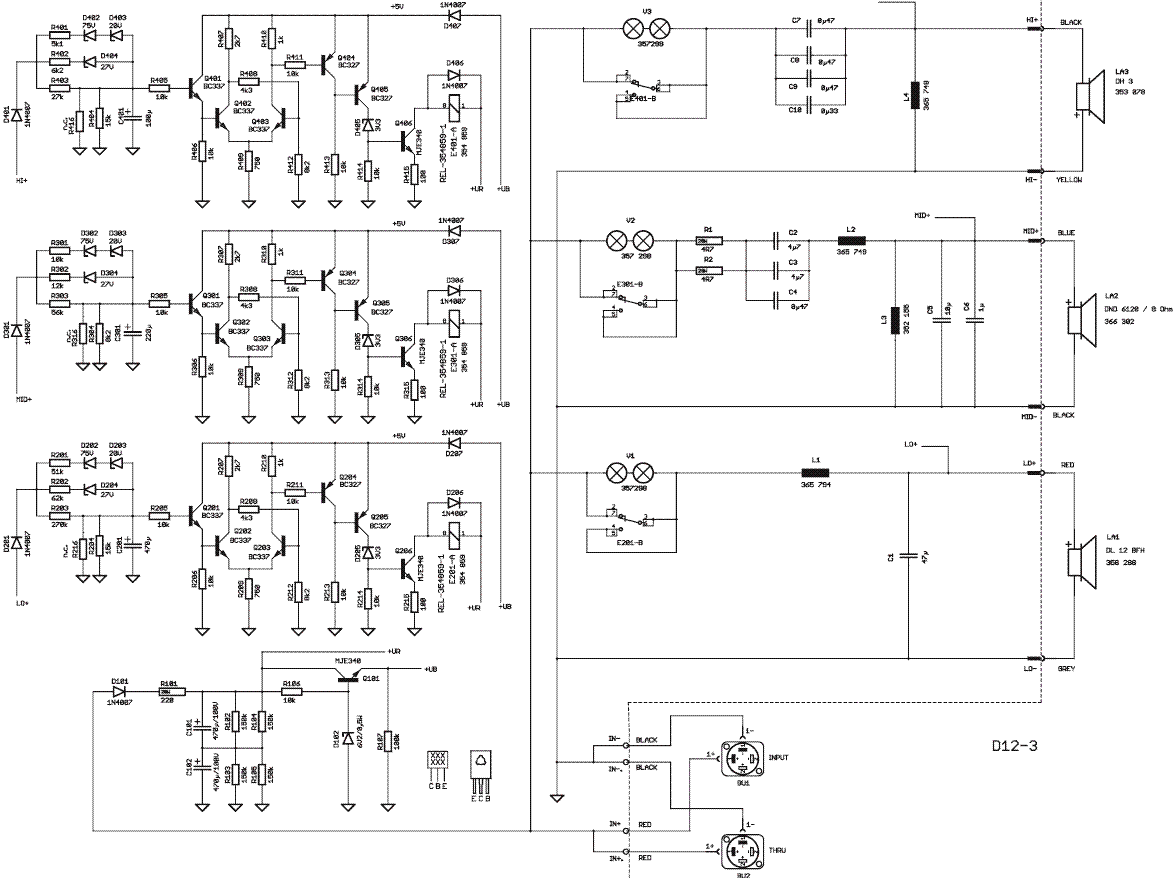

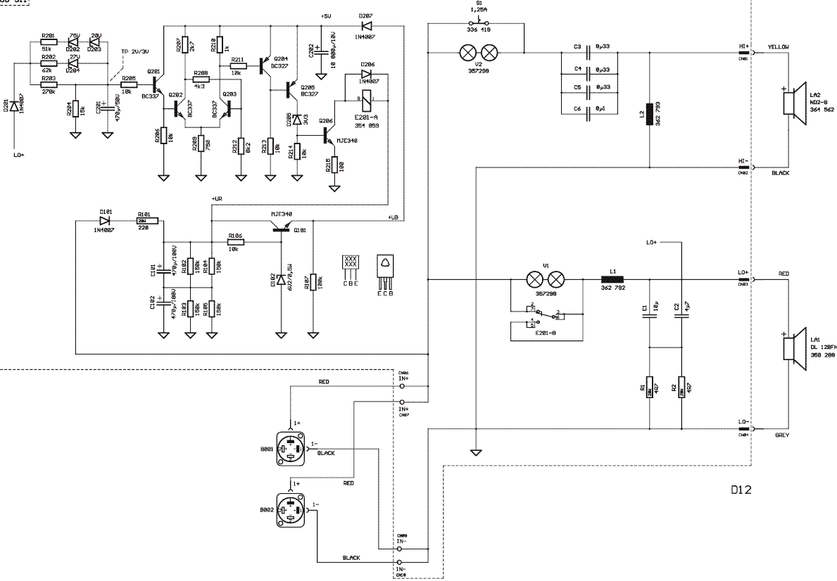

Dar mai am ceva , din aceeasi familie de boxe .

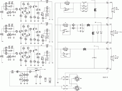

Mai de calitate !
Incinta pe trei cai foloseste difuzorul de inalte din ZX4 ...daca intelegi ce si cum , folosind valorile din schemele acestea te vei descurca cu mult mai bine decat cu varianta fara protectie electronica ( adica cu poliswitch ) cum este varianta originala din ZX4 !
Filtru trei cai 350W 8ohmi Dynacord.GIF [ 54.71 KiB | Vizualizat de 5783 ori ]
Filtru doua cai 300W 8ohmi Dynacord.GIF [ 37.29 KiB | Vizualizat de 5783 ori ]
