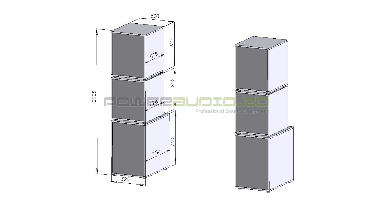

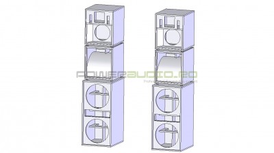

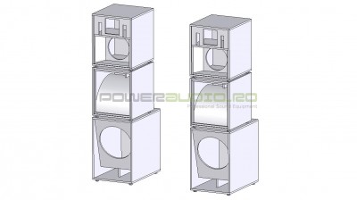

Nu aveam ce face si am mai facut niste desene.Topul e facut la plezneala,nu stiu sa calculez asa ceva.Ideea a fost de a face ceva multiway si sa si arate cumva,plus sa pastrez o inaltime ok a stackului.Sa fie si subbas,kickbass,medii,inalte.Destinat sonorizarilor de interior.Satelitul din ce am inteles ar fi cam eficient(Ar lasa in urma basii),asa ca amplificat cu putere ceva mai mica ,gen 200 w 8)
Dati-va cu parerea :D

Am uitat sa zic componentele.
18 inch pe sub ,ceva care sa coboare calumea,in HD 15 ceva gen SN15mb pe 4 ohmi(sa fie usor de amplificat :D)pe top C12-300MB(sau altul care functioneaza acolo)si pe inalta 1 inch cu PH220 daca urca destul 12 inch in mini wg care l-am facut incat sa se imbine cu 1 inch,daca nu PH2723 cu driver de 2 inch.

Am nevoie de putin ajutor la calculat satelitul. :D

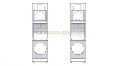

O alta varianta cu mai mult spl pe joase ar fi asa cu dual 18 inch(in cazul acesta un alt difuzor in HD15 ,ceva cu o putere RMS ceva mai mare,incat sa putem echilibra raportul spl subbas/kickbass),inca studiez o forma ceva mai stabila(sa aiba baza o suprafata mai mare de contact cu solul),eventual rasturnat HD15 si construit basul in functie de HD15 rasturnat.

Ultima variantă este mai ok, în opinia mea.

si unde ai vrea tu sa pui sistemul asta ? un bass dublu acopera cam 300 pers in sala. Nu uita ca un bass dublu ajunge si la 80kg daca pui c18 -sd18.Eu am unu cu ew18hn si imi cam rupe spatele .Nu poti sa il manevrezi in spatii mici ,eu cel putin tot timpu il zgarii.

Nu e neaparat de construit de catre mine si nu neaparat pentru aplicatii mobile,era asa ca si concept,daca ar fi o solutie ok si ce imbunatatiri ar mai trebui aduse.Teoretizam putin :mrgreen:

Mai bine faci 4 basi simpli !
Ma gandeam si eu la un sistem din asta doar ca partea de medii era cu 2 difuzoare de 10 si un driver de 2 .
