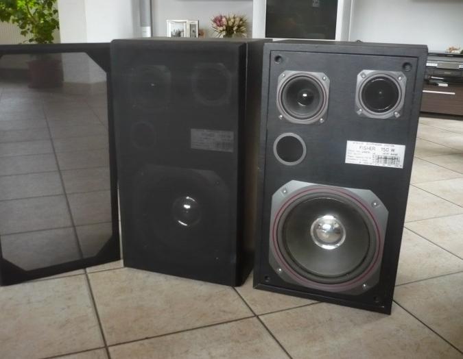

Salut la toata lumea...n-am mai intrat de mult pe aici :D
De dorul vremurilor de demult am achizitionat o pereche de boxe unitra 130W cu difuzoare originale Tonsil (cel putin basul e original).
Problema e ca suna cam nasol...adica imi lipsesc foarte mult mediile, inaltele suna de parca ar avea tweetere piezo iar basul bate prea tare...
Din cauza vechimii incintelor fostul proprietar a trebuit sa schimbe suspensiile difuzoarelor de bas, ele sunt prinse bine centrate corect, arata ok, dar cred ca sunt un pic cam tari desi par sa fie facute din acelasi material ca cele originale. Eu am avut unitra de 60W (cred) pe 2 cai si suspensiile erau foarte moi, difuzorul se misca foarte usor.
Am mai cautat pe net modelul cumparat de mine si am gasit niste poze in care dif de medii e alt model...ma gandesc sa nu fie schimbate si de asta nu am medii...in fine, inca nu am apucat sa le desfac sa vad exact ce scrie pe ele.
Daca poate sa-mi spuna cineva exact modelul difuzoarelor folosite ar fi super. Vreau sa fie totul original. Am inteles ca si filtrele sunt un compromis si exista variante mult mai bune. Am gasit o schema imbunatatita, dar pt Altus.
Functioneaza cu un Techincs, dar nu e el problema. Daca aveti ceva pareri as vrea sa le citesc. Ms

Deci sa va zic...am desfacut boxele si:
Tweeterul e GDWT 9/70/1
Basul e GDN 25/60/1
Mediile sunt chinezarii
Sa zicem ca rezolv problema daca gasesc niste medii originale.
Am mai descoperit ca difuzorul de bass are inversate firele pe borne...de aici si basul nasol, fostul proprietar cred ca a fost un adevarat electronist!
Filtrul e original.
Ma poate ajuta cineva cu modelul original de medii?
Multumesc!

Mediile chinezesti nu`s acordate bine si imi suna ca niste tweetere piezo...iese o balmajala totala acolo. Plus ca nu au spatiul lor, nu-s inchise ca cele originale si vibreaza mai mult de la dif de joase :)
Am rezolvat treaba cu firele pe difuzorul de bass, suna mai bine dar tot nu e satisfacator...imi bate prea tare in cap, nu coboara deloc, nu e bass greu. Ma gandesc ca influienteaza suspensia difuzorului. V-am zis ca e schimbata si e cam tare, ma gandesc ca nu lasa difuzorul sa se miste relaxat si isi pierde din elan.
Am mai avut unitra plus alte modele de boxe, chiar si ceva cu dif. P.Audio...dar la toate suna corect basul.
Modelul de medii GDM 10/60/4 cica nu se mai fabrica.

Din moment ce i s-au schimbat suspensiile automat s-au modificat si parametrii difuzorului.
Cumpara difurile originale ca nu sunt scumpe.
