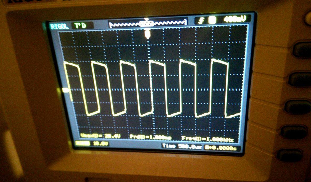

Am si eu o problema cu un Electrobox SPM 2000, poate ma puteti ajuta cu un sfat. Amplificatorul intra in protectie dupa cateva ore de functionare, si am observat ca intra in clip mai repede canalul din stanga decat cel din dreapta.
La un semnal dreptunghiular de 1 KHZ, pe iesirea amplificatorului am obtinut semnalul atasat.
Ce ar trebui sa verific/testez?

Buna,
dupa 13 ani este greu de raspuns la aceasta intrebare. Poate ar trebui verificat separat doar etajul final fara placa frontala care contine limitatorul la suprasemnal. Dupa cite imi amintesc etajul final necesita aprox. 600-800mV pentru putere maxima. A-si verifica raspunsul atit cu semnal sinusoidal cit si cu semnal dreptunghiular.
La masuratori eu am folosit sarcina artificiala de 4 , respective 8 ohmi . (nichelina 3mm diametru pe suport ceramic)
Cu stima,
