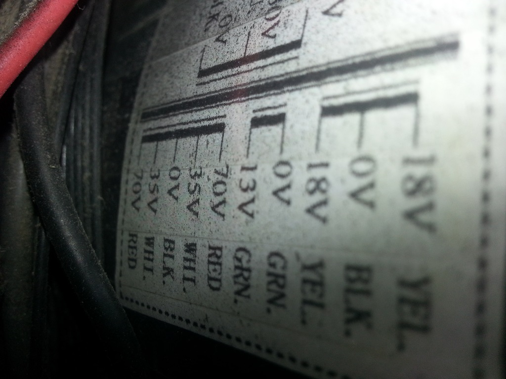

Asa cum am zis am sa prezint statia:traff-ul este cum am zis de la seria 400...
Comentariu fişier: Traff

Celelalte etaje sunt de la seria 550 (din cate vad este prototip, nu are nici serie pe etaje...)
tot ce am gasit pe net este de la seria 500 :
8ohmi 500W
4ohmi 700W
2 ohmi 915W
Bridge 8 ohmi 1300W
Bridge 4 ohmi 1800W
S/N Ratio 103 dB.

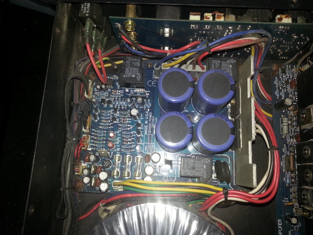

Comentariu fişier: Supply.
20130927_120809.jpg [ 310.67 KiB | Vizualizat de 11971 ori ]
Din cate vad e filtraj de 12000micro la 65v

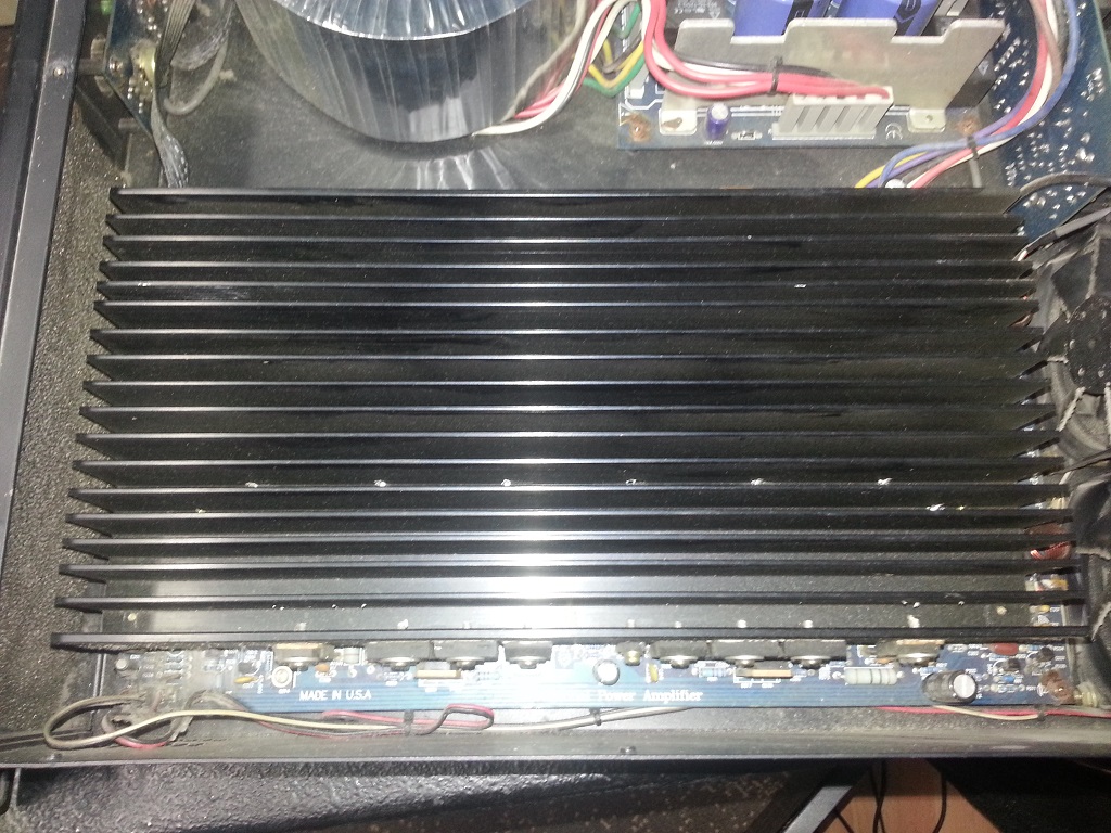

Comentariu fişier: Finali
20130927_120817.jpg [ 333.41 KiB | Vizualizat de 11971 ori ]

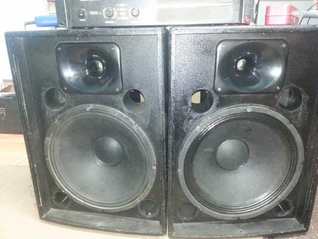

Comentariu fişier: Cele 2 boxe.
20130926_234025.jpg [ 294.2 KiB | Vizualizat de 11996 ori ]
